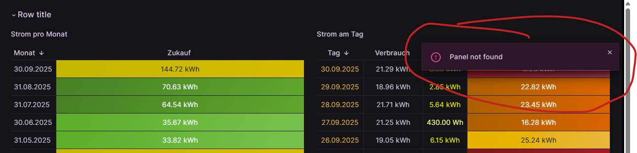

    jemand ne Idee wie ich das rausfinde...
    in manchen Graphen hab ich diese Fehlermeldung..aber kein schimmer wo es herkommt

      Vorab: Hinweise auf die Fehlerursachen weiß ich nicht zu nennen, aber vielleicht hilft die Schilderung meines Leidenswegs.
      Bei mir waren es mehrere Dinge, die mich nervten und letztendlich mich von Grafana verabschieden ließen:
      • Wie aus heiterem Himmel kam es immer wieder vor, dass ich in meinen Views mit eingebetteten Diagrammen aufgeforderten wurde, mich (erneut) zu authentifizieren.
      • In Balkendiagrammen verkümmerten die Säulen hin und wieder zu dünnen Strichen. Außer Abwarten, bis die Fehler wieder verschwanden, fand ich keine Lösung.
      • Zu guter Letzt konnte ich nach einem Umzug von meinem Pi 4 auf unsere Synology 923+ (Docker) mehr als die Hälfte der Diagramme nicht mehr angezeigt bekommen.
      Der letzte Punkt brachte u.a. auch den von dir geschilderten Fehler hervor.
      Mehr blind und verzweifelt um mich schlagend als systematisch habe ich alles Mögliche probiert. Am Ende halfen bei mir zwei Dinge.
      • Ich habe die nicht mehr funktionierende Dashboards als JSON exportiert, gelöscht und wieder neu eingefügt.
      • Anschließend habe ich sie neu via share externally in iFrames eingefügt.
      Auch wenn es deutlich mehr Arbeit macht, habe ich bereits die meisten Diagramme auf FlexCharts von @jrbwh umgestellt. Hier findest du meine Anfänge.

        @legro sagte in Grafana Panel not found:
        sehr interessant aber nicht hilfreich :-)

            @arteck die neue 12.2.0 zeigt bei mir auch verschiedene Fehler und daher bin ich zurück zur 12.1.2 . Issue hab ich bei Grafana geschrieben.

              @teletapi ich bin noch auf 10.1.5.. ha mal auf 12.1.2 angehoben.. aber imme rnoch da
              da schaint ein panel nicht da zu sein.. komischerweise wird auch nix im LOG geschrieben

                    Die Entwicklerkonsole im Browser aufmachen, auf Fehler prüfen und mit dem JSON abgleichen, dass du dir auf Dashboard-Ebene exportieren kannst. In diesem JSON muss ja das Panel referenziert werden, was nun fehlt. Ist ein wenig aufwendig, aber einen anderen Weg (der einfacher wäre) sehe ich im Moment auch nicht.
                    Oder hast du die Seite eingebettet?

                      @marc-berg das hab ich zuerst gemacht.. leider nix gefunden ..

                        bei mir waren es veraltete plugins, die ebenfalls zu solch Problemen führten, bin übrigens noch auf grafana:9.5.19

                          Wenn ich die Antwort von @Marc-Berg lese, erinnert mich das Ganze an mein Vorgehen. Ich geb’s ja zu: Ich habe viel zu wenig Ahnung, als dass ich das JSON auf Fehler untersuchen konnte, auch weiß ich nicht, warum mein Vorgehen von Erfolg gekrönt war. Warum auch immer, bei mir hat geholfen ..
                          Dashboard als JSON exportieren, Dashboard löschen und letztendlich das als JSON abgespeicherte Dashboard wieder importieren. Vielleicht hilft‘s ja bei dir ja auch.🙄

                            ich hab jetzt mit copy/paste die einzelnen panels kopiert.. auf ein anderes dashboard.. mal gucken..
