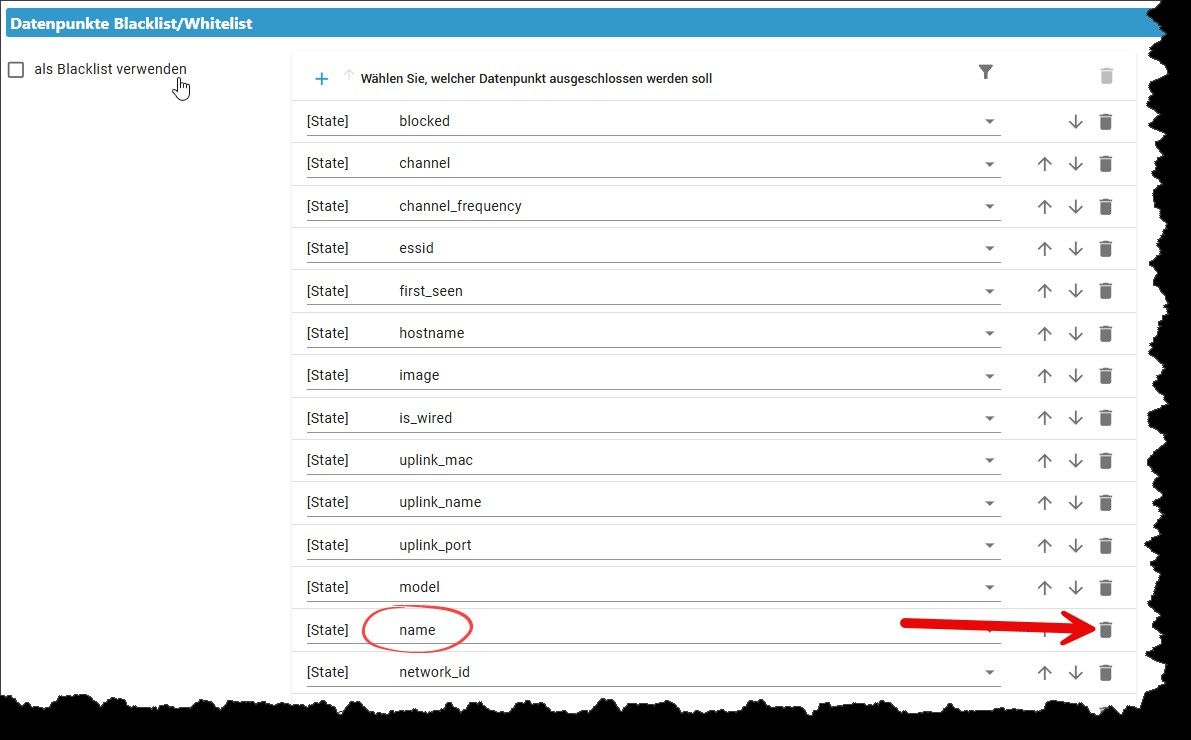

                                  Micha 3
                                  schrieb am zuletzt editiert von Micha 3
                                  #156

                                  • CodierknechtC Codierknecht
                                    @Snopy_16 sagte:
                                    Könnte man, wie beim alten adapter auch wieder "name" mit einpflegen?
                                    Ist doch drin.
                                    Du musst das nur aus der Blacklist nehmen ;-)
                                    A Offline
                                    A Offline
                                    australien
                                    schrieb am zuletzt editiert von australien
                                    #157
                                    @Codierknecht gibt es eine Einstellung um eine solch lesbare Übersicht zu bekommen?
                                    bei mir sieht es so aus
                                    hat sich erledigt. hängt mit der Auflösung des Bildschirmes zusammen.
