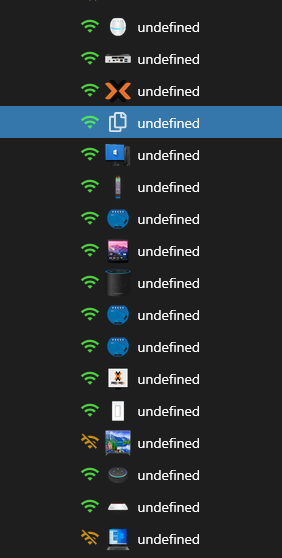

                                        Moin, seit einigen Tagen werden die Namen der Geräte nicht mehr angezeigt.
                                        Gruß Ralf

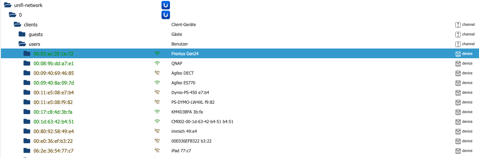

                                          @Nashra sagte:
                                          Bei mir sind die alle da. Neustart Adapter und neu anmelden mit den Credentials hast Du sicher gemacht?
