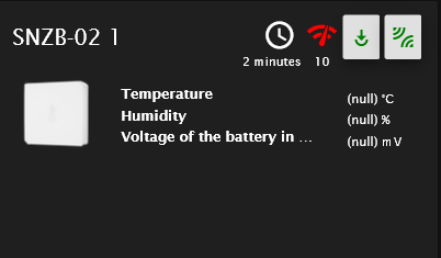

                                • Peter V.
                                  Peter V. last edited by Peter V.
                                  Vielleicht könnt ihr mir helfen.
                                  Ich bin von Zigbee2mqtt umgestiegen auf iobroker.zigbee.
                                  Momentan aktuelle Version (3.1.5) über GIT installiert.
                                  Koordinator Sonoff Zigbee Dongle-E (EFR32MG21)
                                  EmberZNet
                                  SoftwareVersion des Dongles ist die Latest Version, glaube 7.x wurde im Sonoff flasher angezeigt.
                                  Lt. Kachel steht bei
                                  Version: x-x.x.x.x.
                                  Revision: 8.0.2 (GA)
                                  Port: /dev/serial/by-id/usb-Itead_S.....
                                  ZHC/ZH: 25.49.0/6.3.1
                                  -- In der Instanz Einstellung habe ich SL EFR32 (Ember) FW 7.4.xx ausgewählt und 115200 als Baudrate (flowcontrol ist unchecked)
                                  Nun zum Problem:
                                  Die Feuchtigkeit/Temperatursensoren von Sonoff (SNZP-02) können angelernt werden, zeigen aber bei den Werten nur "none" an.
                                  Folgende Geräte funktionieren:
                                  SNZP-02D // Rauchmelder SMSZB-120 // PIR RTCGQ14LM // Pflanzensensor 3RSM0147Z // Wassersensor SNZB-05P // Taster TS0043
                                  Was habe ich probiert:
                                  Zigbee stoppen und von Git aktualisieren, 24 Stunden warten, neu gepairt, Reconfigure
                                  Debug bei einem Sensor eingeschaltet - nur sehe ich nichts im Protokoll, ist leer.
                                  fe93d9d7-475a-4f77-8193-aee881c79307-grafik.png ad7e6999-1533-4557-a253-f66d27a6d361-grafik.png
                                  Asgothian 1 Reply Last reply Reply Quote 0
                                  • Asgothian
                                    Asgothian Developer @Peter V. last edited by
                                    @peter-v sagte in Tester wanted - Zigbee Adapter 3.1:
                                    Hast du den Sensor aufgeweckt beim Configure ?
                                    A.
                                    Peter V. 1 Reply Last reply Reply Quote 0

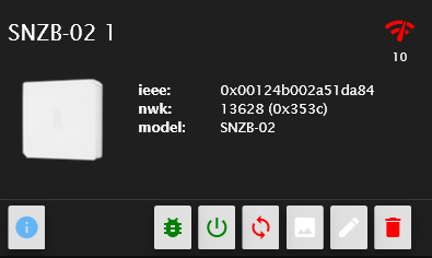

                                          • Peter V.
                                            Debug Karteikarte innerhalb Zigbee ist leer.
                                            Debug IOBroker sagt:
                                            zigbee.0
                                            	2025-10-19 20:36:45.876	info	DeviceConfigure successful 0x00124b002a50ad66 SNZB-02
                                            zigbee.0
                                            	2025-10-19 20:36:30.809	info	Configuring 0x00124b002a50ad66 SNZB-02
                                            Nur leider keine Änderungen im Status des Gerätes.
                                            Update: jetzt kommt noch folgende Meldung:
                                            zigbee.0
                                            	2025-10-19 20:39:06.805	warn	DeviceAvailability:ELEVATED: Non-pingable device 0x00124b002a50ad66 TH01 was last seen '557.964' seconds ago.
