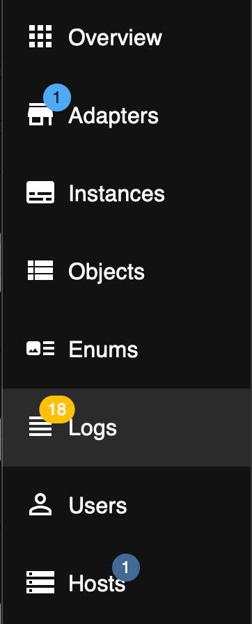

    @kuumaur sagte in Zigbee Adapter 3.0.1 keine Verbindung:
    Wo würde ich das Log finden?
    Ehrlich, jetzt ? Du weisst nicht wo der ioBroker sein Log hat ?
    A.
