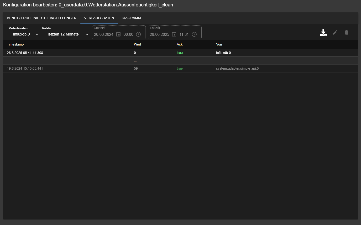

          In 0_userdata.0.Wetterstation.Aussenfeuchtigkeit sind für den Zeitraum tausende an Daten. Angekommen ist das:
          haus-automatisierung 1 Reply Last reply Reply Quote 0

              ergibt sich leider exakt das gleiche Ergebnis, nur zwei Werte...
              Dann muss ich mich doch mit der Flux-Sprache beschäftigen. Interessanterweise hatte ich vor der Umstellung auf influxDB 2.x mit influxDB 1.8x schon mal so ein Problem und konnte aber mit einem JavaScript alle Daten in einen anderen DP schreiben...
              Gut, dann schau ich mal auf Flux...
