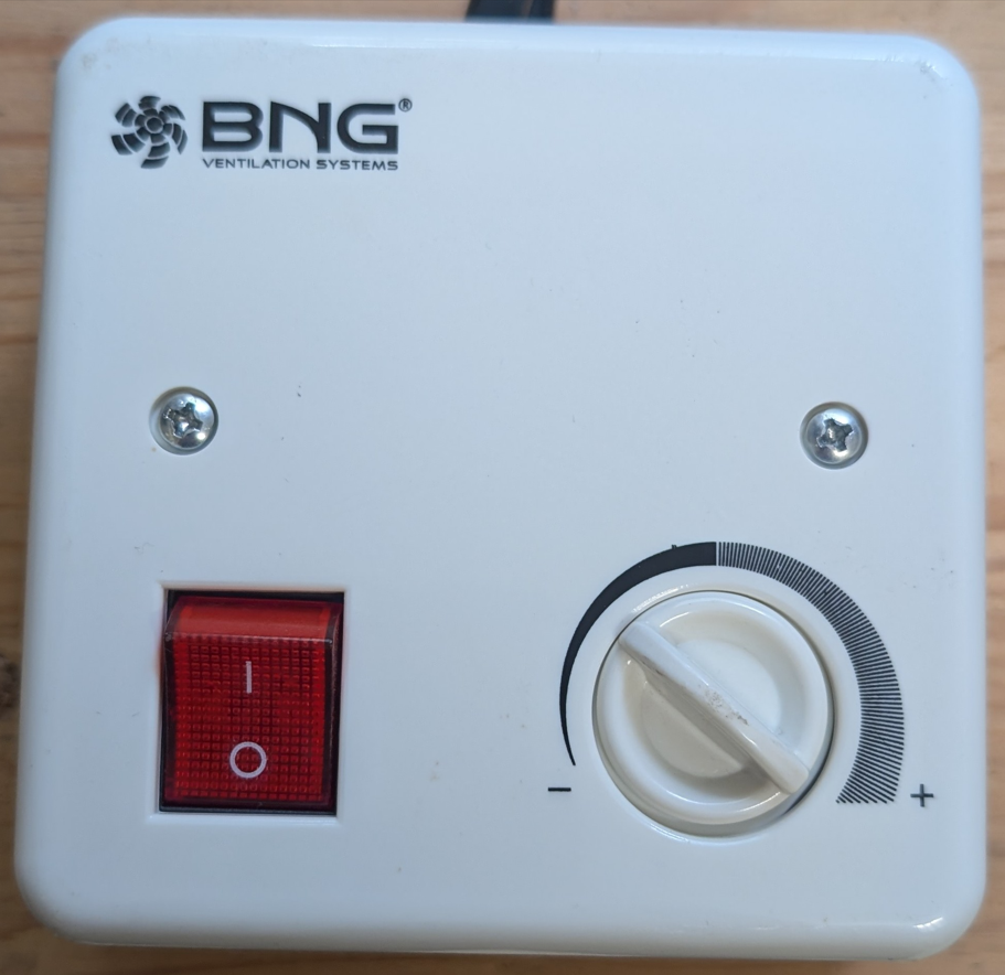

      Ich habe so einen 35er 230V BVN/BNG-Lüfter und möchte den mit ioBroker steuern können.
      https://www.bnghome.com/product/axialluefter-8200m³h-ventilator-industrie-metall-luefter-fuer-fenster-und-waende/
      Der Lüfter war ein gebrauchtes Schnäppchen und liegt noch aus einem anderen nicht verwirklichten, bzw. anders umgesetzten Projekt rum. Ziel ist wenig bis keine Bastelei à la ESP und Co, sondern möglichst "fertige" Komponenten miteinander verbinden.
      Als Protokoll zur Einbindung bin ich auf Homematic bzw. WLAN festgelegt. Was als erste Notlösung schonmal funktioniert ist reines ein/aus mit fest eingestellter Drehzahl mittels eines auf Tasmota umgeflashten Sonoff POWR320D, der hier auch noch rum lag. Ich würde aber auch gern die Drehzahl direkt beeinflussen können.

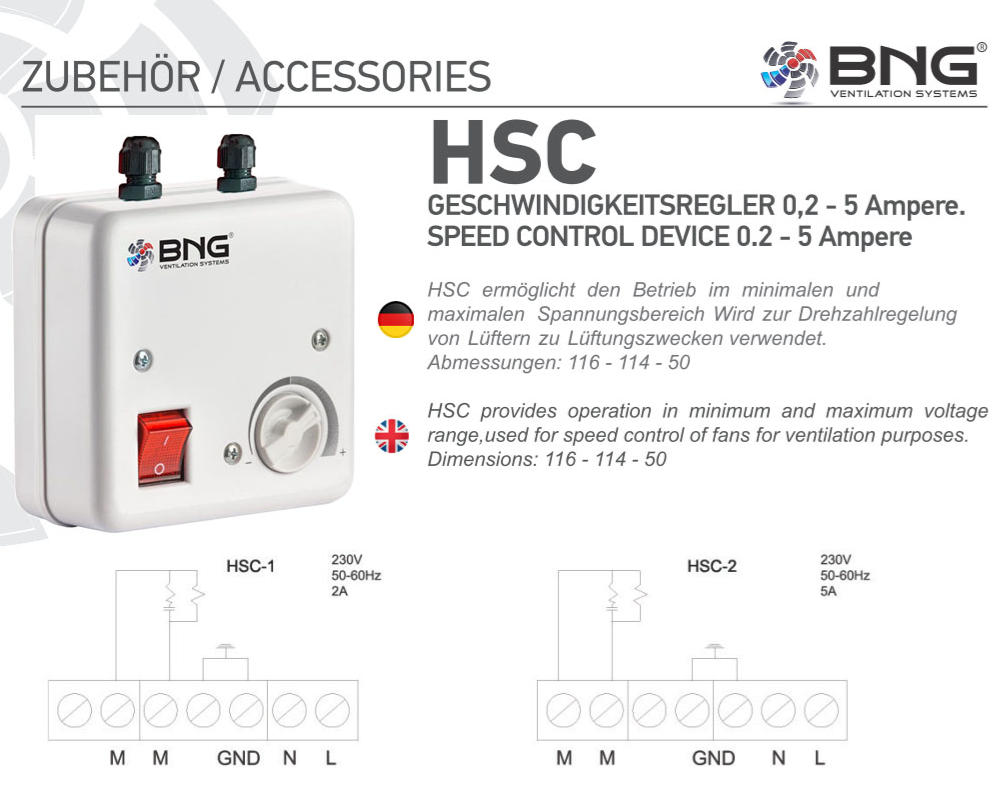

      Ich kenne aus Heizstabsteuerungen Konstruktionen wie z.B. mit einen KEMO M240 Leistungsregler, der u.a. mit einem PWM oder 0-10V Steuersignal gesteuert werden kann (z.B. mit einem Shelly-Dimmer). Ich bin hier aber nicht kapitelfest genug, ob das mit so einem Lüfter analog funktionieren würde.
      MartinP D Jey Cee 3 Replies Last reply Reply Quote 0
      • MartinP
        MartinP @Samson71 last edited by
        @samson71 Das Problem wird sein, herauszubekommen, was das für ein Motortyp ist ...
        Auf der Herstellerseite steht, dass man ihn mit einer Phasenanschnittssteuerung in der Drehzahl stellen muss, also scheint es kein Synchronmotor zu sein, und wahrscheinlich auch kein Asynchronmotor.
        Der Steuerkasten von BNG kann 5 A / 1100 Watt liefern...
        Damit sollte es möglich sein, etwas zu finden...
        Ich habe aber auf den schnellen Blick nur Modbus-Kisten gefunden ...
        Samson71 1 Reply Last reply Reply Quote 0

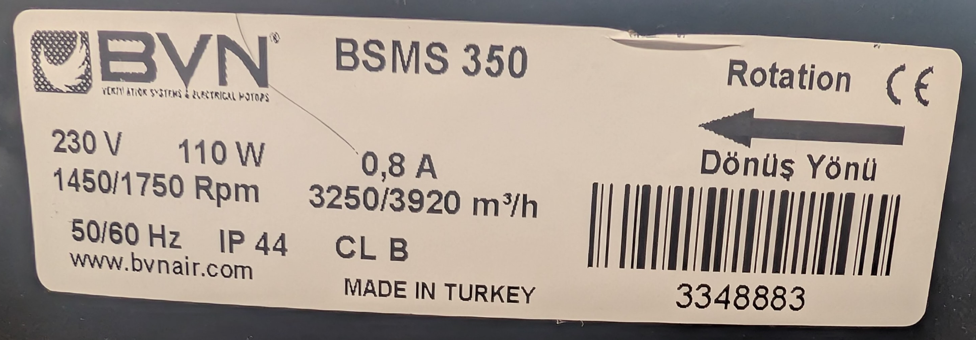

          Nur zum Verständis. Den gezeigten Regler/Schalter hast Du auch vorliegen oder nur den Lüfter?
          Dann würde es mich reizen heraus zu finden, wie der Drehregler funktioniert und ob man den nicht "anzapfen" kann.

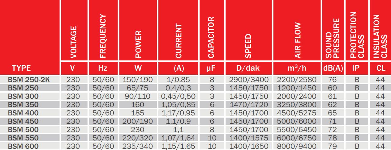

          Ansonsten, welchen Lüfter hast Du davon? Nach der Tabelle scheint 340W der dickste Brummer zu sein und ein 5A Regel mehr als üppig dimensioniert.
            Beides. War damals ein gebrauchtes Schnäppchen als 230V-Schukostecker-Konstrukt. Glaube mit Versand war das nen Fuffi oder so. Falls das weiterhilft, kann ich mal versuchen den Steuerkasten zu "zerlegen".
            Der Lüfter dazu ist von BVN. K.A. wie genau die zusammenhängen, aber diese Konstrukte begegnen einem häufiger, wenn man (gezielt) nach sowas sucht.

              110W da der Shelly Dimmer 2 sowohl Phasenanschnitt sowie Phasenabschnitt beherrscht und bis 200W bzw. 150VA resistiv/induktive Last spezifiziert ist, fallen mir gerade wenig Gründe dagegen ein.
              Außer die vielen Fotos abgerauchter Shelly 2 Dimmer, wo man sich fragt wie das kommt. Hab selbst noch keinen verbaut.
              Basteln geht bestimmt billiger, aber das war nicht gewollt und darauf würde das hinaus laufen 😉

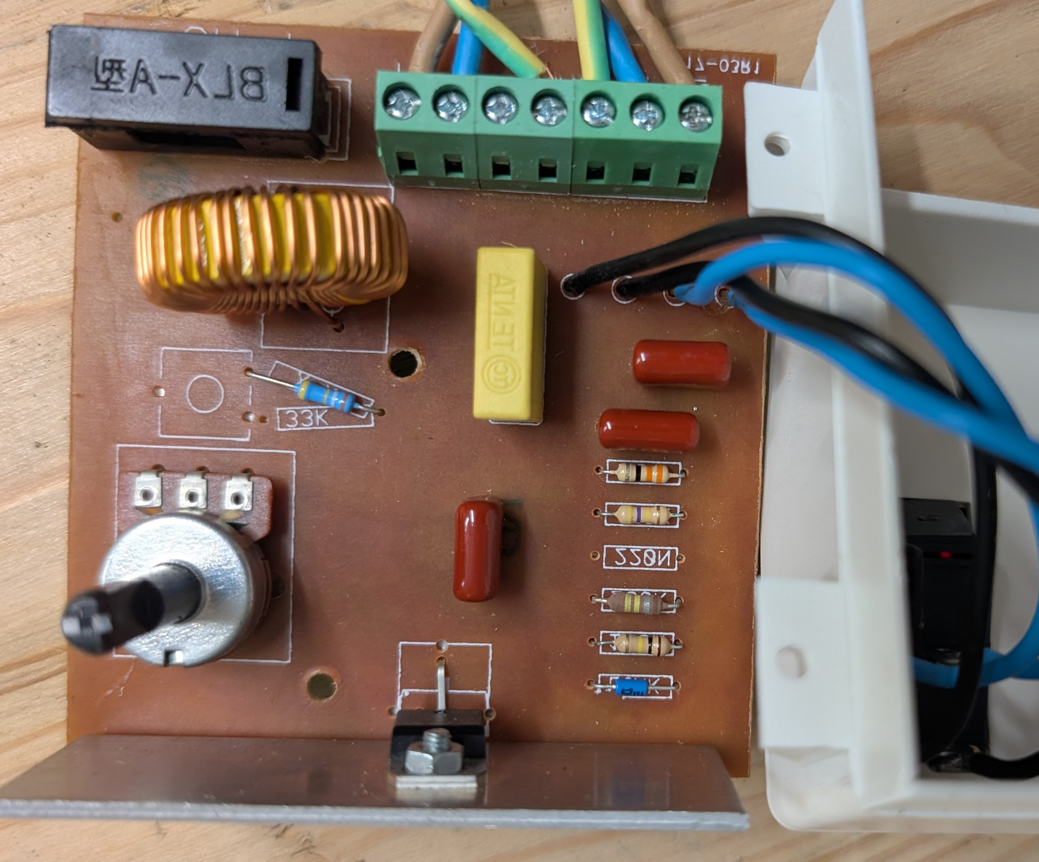

                        Wie versprochen habe ich die Steuerung mal auseinandergebaut.
                        • D
                          Dieter_P @Samson71 last edited by Samson71
                          @samson71 said in 230V BNG/BVN Lüftersteuerung ersetzen:
                          @Dieter_P
                          Danke.
                          Das ist ein 0815 Standardpotentiometer wo ein Widerstand rauf und runter gedreht wird. Wie hoch der maximale Widerstand ist dürfte auf der Rückseite stehen oder einfach messbar. Könnte man drüber nachdenken, das gegen eine per Wlan steuerbare Option zu tauschen. An den Transistor selbst würde ich nicht rangehen, da eher für so schöne große Lasten bereits ausgelegt ist.
                          Da man wie gesagt nicht unhäufig verschmorte Shelly Dimmer findet und der Anwendungszweck auch stark definiert/eingegrenzt wird, würde ich mir das auch schenken und hierfür dann besser nicht testen.
                          Edit: Oder Du prüfst ob do so ein Ding günstig ggf. ohne RF Fernbedienung irgendwo schießen kannst und bekommst noch raus ob man ihn selbst Ruck-Zuck Tasmota einhauchen kann:
                              Das ist zwar schon ein Standard-Poti, aber der steuert eine ziemlich primitive Phasenanschnittsteuerung ... Einseitig kaschierte Pertinax-Leiterplatte....
                              Der Leistungshalbleiter, durch den der Motorstrom geht (Thyristor oder Triac) ist auf das Alu-Kühlblech geschraubt...
                              Eine abgewandelte Schaltung nach diesem Schema hier:
                              https://electronicsarea.com/dimmer-ac-motor-speed-controller/
                                korrekt, darum tu ich mich auch recht schwer mit dem Ding. Man kann nur hoffen, dass es soweit möglichst gut entstört ist.
                                So an der Spannungskurve rumschnippeln kann auch zu üblen Nervtötern führen -> z.B. Knacken in der Audiobeschallung etc.
                                Aber das kann man aktuell ja schon mal ausprobieren. Ob das Ding eine Zero-Cross detektion hat, hab ich noch nicht entdeckt.
                                Sowas wäre sicherlich eine Alternative: https://researchdesignlab.com/analog-dimmer-module-856.html
                                Aber das Ding will auch erstmal wieder angesteuert werden über ESP/Adruino oder sonstwas und dann sind wir doch in der Bastelecke.
                                Das wäre ggf (Lese noch) eine Alternative https://researchdesignlab.com/smd-wifi-dimmer-ssr-esp8266.html

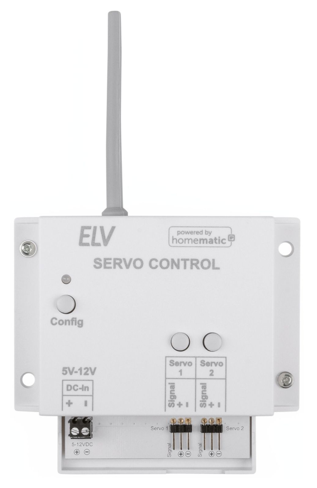

                                    @samson71 sagte in 230V BNG/BVN Lüftersteuerung ersetzen:
                                    Mal gucken, ob ich eine Stellung finde, die als Dauerkompromiss taugt
                                    sonst mit Homematic Servosteller das Poti drehen
