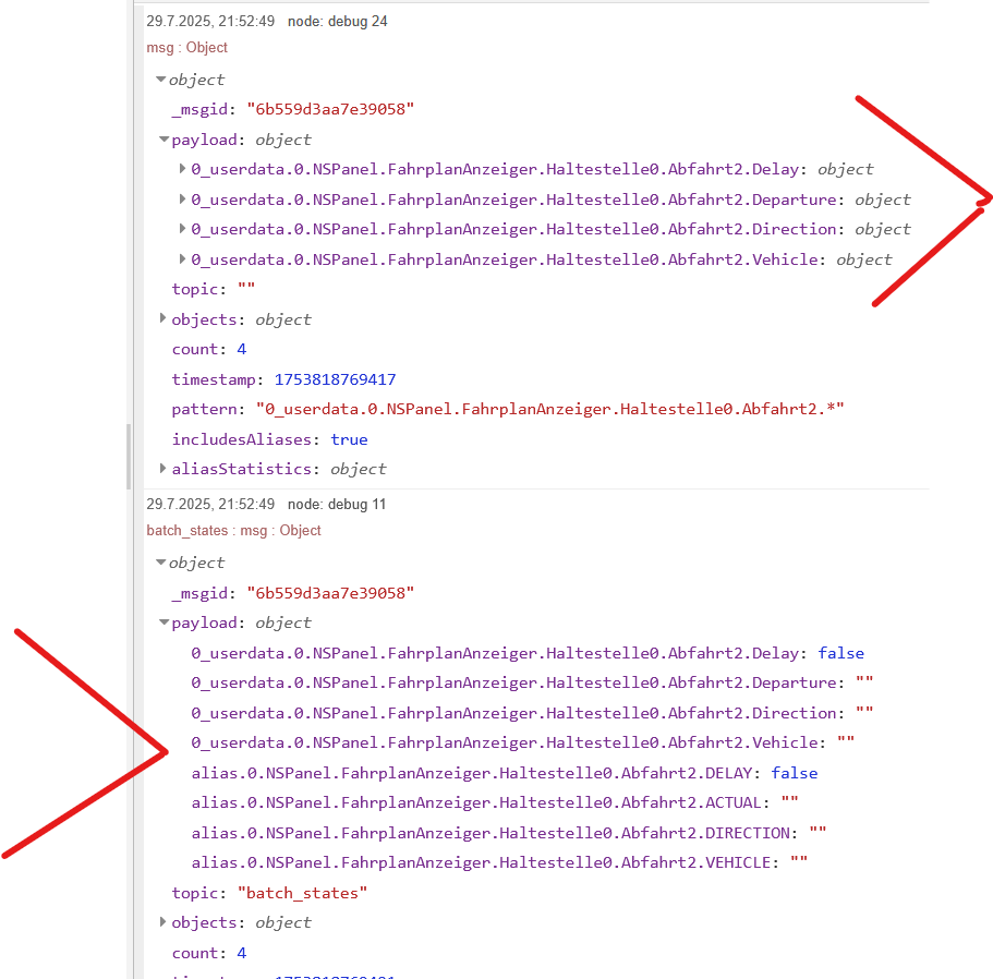

                            In einem Rutsch geht das nicht, weil der WS ioB get nur singe-state macht. Ideal wäre wenn der WS ioB get genauso arbeiten würde wie der WS ioB in nur halt nicht automatisch.
                            Marc Berg 2 Replies Last reply Reply Quote 0

                                Die states (target und alias) würde ich dann gern abonnieren. Jetzt hab ich sie mal per iob-get geholt (unteres Rechteck). Das ist aber suboptimal.
                                Abonnieren kann ich sie nicht. Dazu müßte ich dem iob-in ja irgendwie die IDs injizieren können, wie ich das beim iob-get kann.
                                Marc Berg 1 Reply Last reply Reply Quote 0

                                  • Marc Berg
                                    Marc Berg Most Active @rewenode last edited by
                                    @rewenode sagte in Node-RED Nodes für externe ioBroker Integration:
                                    Muss ich mal drüber nachdenken, wie (und ob) ich das lösen kann. Und ob es für diese Fälle eine universelle Lösung benötigt.
                                        Der iob-get Node wurde jetzt so angepasst, dass er als Input entweder:
                                        • msg.topic = "single.state.id"
                                          oder
                                        • msg.topic = ["state1", "state2", "state3"]
                                        erwartet, oder den Output des "iob-getobject" Nodes. Und ihn so aufbereitet, um alle States (auch per Alias verknüpfte) auszuwerfen.
                                        Der Output Mode des getObject Nodes muss dabei auf "Object Map" stehen.
                                        R 2 Replies Last reply Reply Quote 2

                                          rewenode @Marc Berg last edited by
                                          @marc-berg 👍 Is echt irre, wie fix du bist.
                                          Habe mit der 15.1-3/-4 getestet. Arbeitet wie beschrieben.
                                          Ein bug? ist mir beim WS ioB getObj aufgefallen. Wenn ich die StateID direkt im Node eingebe, wird das state Object erstellt.
                                          Injiziere ich die als msg.topic ist das state Object null.
                                          Also langsam ist es sicher Zeit, die 1.0 rauszubringen. Da muß man sicher erst mal die reichlichen neuen Möglichkeiten ausloten bevor neue Feature - Wünsche aufkommen.
                                          Also mir fällt da erstmal nichts mehr ein, was es rechtfertigen würde, das du dir die Nacht... 😉
