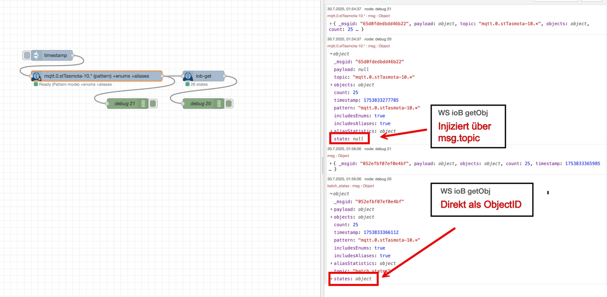

                              Ein bug? ist mir beim WS ioB getObj aufgefallen. Wenn ich die StateID direkt im Node eingebe, wird das state Object erstellt.
                              Injiziere ich die als msg.topic ist das state Object null.
                              Also langsam ist es sicher Zeit, die 1.0 rauszubringen. Da muß man sicher erst mal die reichlichen neuen Möglichkeiten ausloten bevor neue Feature - Wünsche aufkommen.

                                  @rewenode sagte in Node-RED Nodes für externe ioBroker Integration:
                                  Das Problem war, dass das Topic, welches eigentlich für "iob-getobject" gedacht war, an "iob-get" weitergereicht wird. Und mit Wildcards möchte der "get" Node nix zu tun haben.
                                  Ich habe die Priorisierung geändert, sollte mit "-5" jetzt in beiden Fällen laufen.
