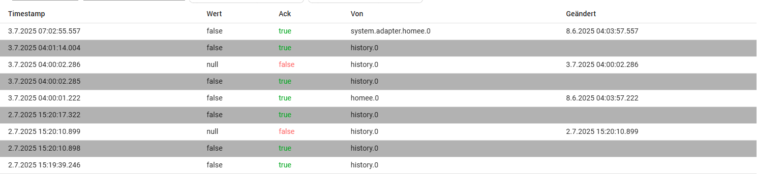

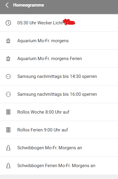

                  Hallo! Ich bin gerade der Verzweiflung nahe, da ich mir nicht erklären kann, warum mein Skript für die Feiertagserkennung nicht funktioniert.

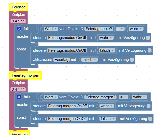

                  Ich rufe die Feiertage über den Adapter ab. Soweit kein Problem. Jetzt habe ich einen Schalter in meinem Homee, der bei Feiertag = true auf wahr und bei Feiertag = false auf falsch gesetzt werden soll. Aber irgendwo habe ich wohl einen Denkfehler:
                  Der Schalter im Homee reagiert aber so:
                  Wir haben zur Zeit Ferien - der Ferienschalter wird über exakt den selben Weg geschaltet und zeigt exakt das selbe Verhalten.
                  Warum schaltet der sich nach 4 Minuten wieder ab? Im Homee habe ich nichts eingestellt, was den Schaltvorgang beeinflusst.
                  Kann mir jemand beim finden meines Denkfehlers helfen?
                  Danke!

                    M Homoran 2 Replies Last reply Reply Quote 0

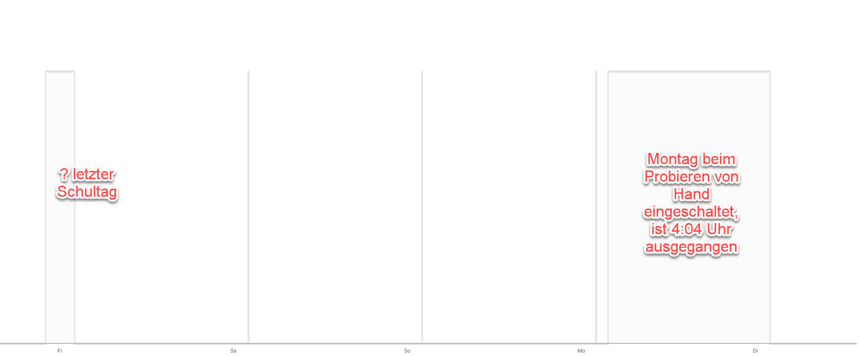

                      Das ist ein Beispiel für die Ferien (Adapter liefert die Werte true und false identisch zum Feiertagsadapter). Warum der Freitag (letzter Schultag) an war - ich weiß es nicht.

                          • Homoran
                            Homoran Global Moderator Administrators @martin_olw last edited by
                            @martin_olw sagte in Java Script: Sanftes Aufstehen mit Zigbee:
                            @homoran Die tracke ich leider nicht mit / habe den History-Adapter nicht.
                            dann kann ich fir nicht sagen wer das zurückschaltet

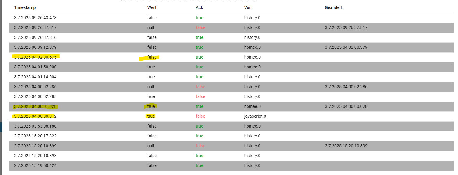

                                      martin_olw @Homoran last edited by
                                      @homoran Moin! Das sieht heute so aus:
                                      • Homoran
                                        Homoran Global Moderator Administrators @martin_olw last edited by Homoran
                                        @martin_olw nur der letzte Wert wurde von homee geschrieben, alle anderen (diesmal) von history.
                                        aber keinerlei Werteänderungen

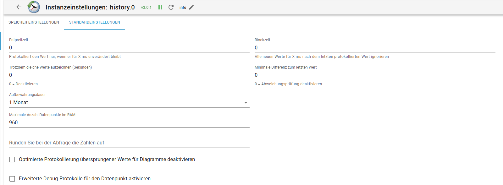

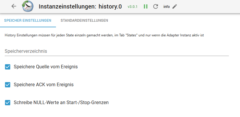

                                        Wie sieht deine Konfiguration der history Instanz aus?
                                        hast du da was bei "null-Werte...." aktiviert?
                                        • M
                                          martin_olw @Homoran last edited by martin_olw
                                          @homoran Hier sieht man es besser:

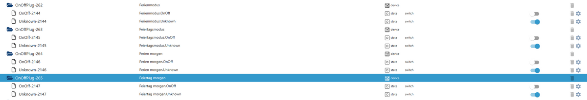

                                          Der Ferienmodus wurde heute morgen durch mein Skript auf true gesetzt und dann ein paar Minuten später von homee wieder auf false.
                                          Ich habe aber kein Homeegramm laufen was den zurück setzt. Nur Homeegramme, die den Wert des Schalters in den Bedingungen haben:
                                          Adaptereinstellungen:
                                          • Homoran
                                            dann musst du dir dein Homee näher ansehen.
                                            Der false Befehl kommt von da
                                            In der Konfiguration den Haken bei "null-werte...." entfernen, wenn du diese nicht im log haben willst
