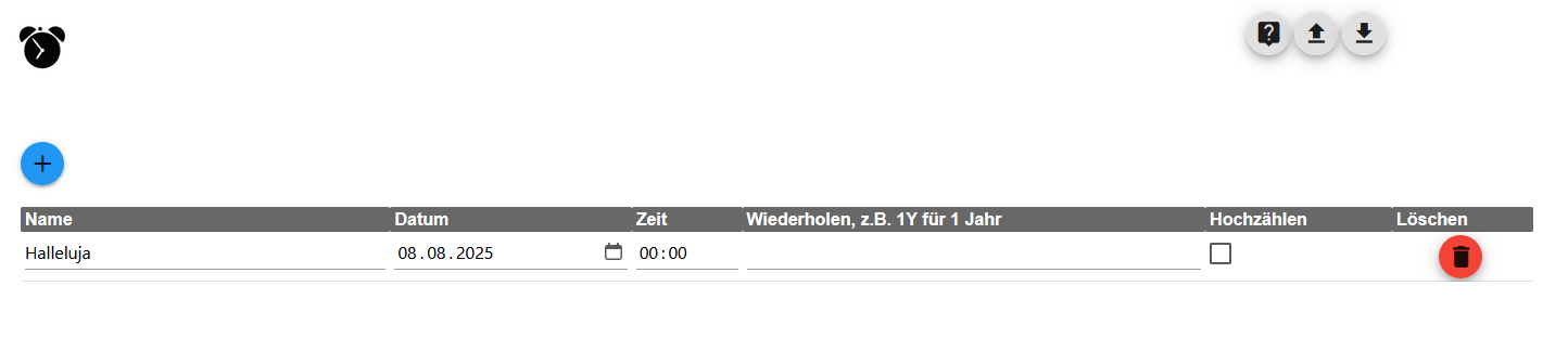

          Ich möchte nen stinknormalen Countdown von heute bis 8.8.25 einrichten.
          Und die Tage sollen runtergezählt werden.
          So viele Möglichkeiten zum Einstellen gibt es ja nicht.
          Trotzdem kommt im Log immer invalid.
          Ich muss anscheinend ne Uhrzeit mit eingeben. Selbst dann kommt invalid.
          2025-07-19 14:40:29.966	error	M 1.2: Date for countdown Halleluja is invalid: 08.08.2025 00:00:00

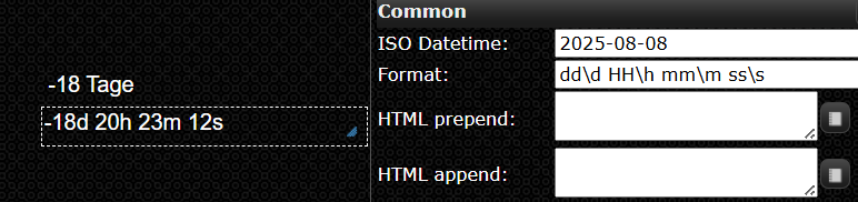

                  ich will jetzt hier keine gegenwerbung machen.
                  im adapter mytime gibt es das widget reverse countdown, bei dem die Anzeige beliebig formatiert werden kann
                  Ist aber nur für die Anzeige. Es wird kein Datenpunkt beschrieben.
                  Falls man einen trigger benötigt, der kann das in einem normalen countdowntimer, ebenfalls im adapter erreichen

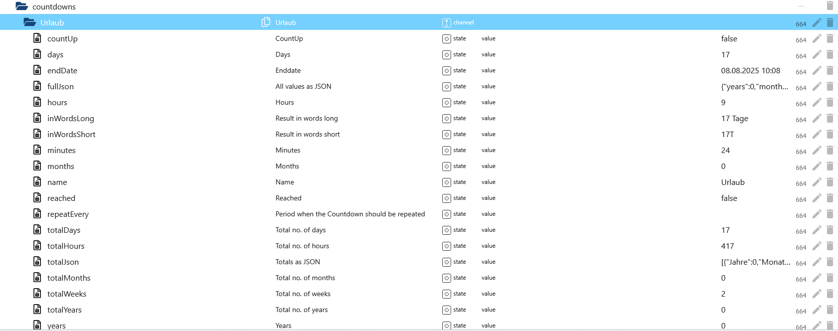

                          countdown.0	2025-07-22 00:43:24.457	error	[localCreateState] error: Could not check object existence of countdown.0.countdowns.Urlaub.years: Cannot check object existence of "countdown.0.countdowns.Urlaub.years": Connection is closed., stack: Error: Could not check object existence of countdown.0.countdowns.Urlaub.years: Cannot check object existence of "countdown.0.countdowns.Urlaub.years": Connection is closed. at Object.maybeCallbackWithError (/opt/iobroker/node_modules/@iobroker/js-controller-common-db/build/cjs/lib/common/maybeCallback.js:36:13) at AdapterClass._setObjectNotExists (/opt/iobroker/node_modules/@iobroker/js-controller-adapter/build/cjs/lib/adapter/adapter.js:3105:48) at async /opt/iobroker/node_modules/@iobroker/js-controller-common-db/build/cjs/lib/common/tools.js:1582:9
                          countdown.0	2025-07-22 00:43:24.452	error	Cannot check object existence of "countdown.0.countdowns.Urlaub.years": Connection is closed.
                          countdown.0	2025-07-22 00:43:24.447	error	[localCreateState] error: Connection is closed., stack: Error: Connection is closed. at close (/opt/iobroker/node_modules/ioredis/built/redis/event_handler.js:184:25) at Socket.<anonymous> (/opt/iobroker/node_modules/ioredis/built/redis/event_handler.js:151:20) at Object.onceWrapper (node:events:639:26) at Socket.emit (node:events:524:28) at TCP.<anonymous> (node:net:343:12)
                          countdown.0	2025-07-22 00:43:24.439	warn	get state error: Connection is closed.
                          Die Objekte werden anscheinend dann doch angelegt.

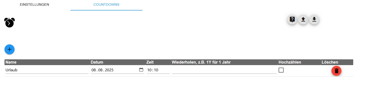

                          Allerdings, wenn man mal Enddate anguckt, steht da 10:08Uhr.
                          Ich hab 10:10Uhr eingegeben. Es sind zwar "nur" 2 min, aber es ist halt falsch.
                          Und deshalb nicht vertrauenswürdig und für mich unbrauchbar.

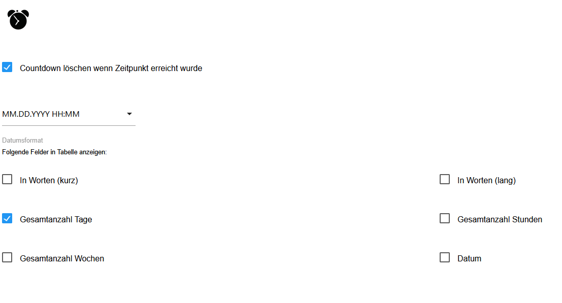

                                Ja ich versteh nur nicht warum bei mir und dir immer englisch kommt und im screenshot deutsch zu sehn ist. Das widerspricht urgendwie dem Problem dass admin materialize nicht richtig anzeigt ...
                                Und das ursprüngliche Problem könnte mit sprachspezifischen Formstierungen des Datums zu tun haben.

                                      Mit der admin version 7.7.2 funktioniert der Wechsel der iobroker Sprache wieder. Die Adapter Konfiguration zeigt auch die korrekte Sprache an.
                                      Nur das Datums und Zeitfeld folgt diesen Einstellungen nicht, sondern zeigt immer das Format der Browsersprache an.
