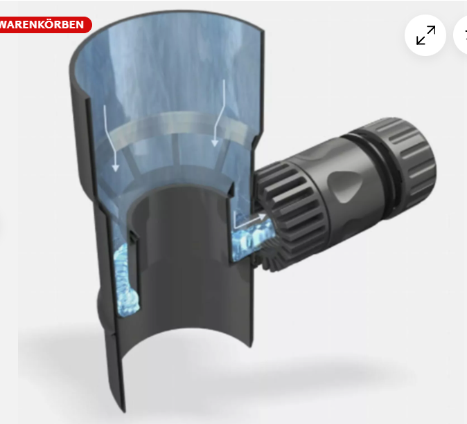

                    Es gibt auch ins Fallrohr einbaubare Regensammler die bei voller Tonne einfach überlaufen. Sieht in etwa so aus
                    Hab jetzt keinen konkreten Link bei de Hand - aber als Anregung zum Suchen wenn du magst.

                      @mcm1957
                      deshalb hatte ich ja geschrieben, dass sich den Sammelbehälter auf einer anderen Höhe habe. Damit geht der Mechanismus nicht .... 😉
                      MartinP Homoran 3 Replies Last reply Reply Quote 0

                            1. Den von @mcm1957 angeführten Regensammler einsetzen - dieser entleert statt in ein Fass in ein Abflussrohr.
                            2. Dieses wird direkt in das Regenfass geleitet - dann am unteren Ende des Abflussrohrs ein Abschluss mit einem Schwimmerventil, was schließt, wenn das Fass voll ist. Alternatifv das Abflussrohr unten verschließen, und den gleichen Mechanismus mit Schlauch und Schmutzwasserventil mit Schwimmer am Einlass in das Regenfass..
                            Wenn das Regenfass voll ist, staut sich das Wasser im Abflussrohr, und der Regensammler speist nicht mehr ein, wenn das Regenwasser im Abflussrohr die entsprechende Höhe erreicht hat.

                                            Hab ich auch, und auch einen vergleichbaren Sammler.
                                            Wenn die Fässer unter der Erde voll sind staut sich das Wasser im Schlauch und der allergrößte Teil läuft in die Kanalisation.
                                            Lediglich ein kleiner Teil versickert im Boden.
