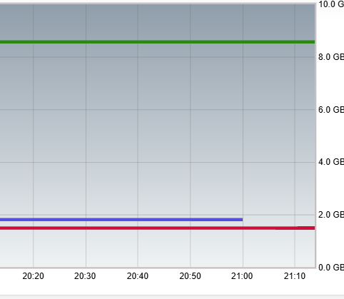

      ich bekomme ein vermeintlich kleines Problem nicht hin.
      In meinem Diagramm gab es den letzten Datenpunkt um 17Uhr. Ich möchte, dass die Linie auch nur bis hier angezeigt wird und nicht waagerecht weitergeführt wird. Wie kann ich das einstellen?

            • bahnuhr
              bahnuhr Forum Testing Most Active @Ingo 2 last edited by
              @ingo-2 sagte in Flot-Diagramm (Linie bei aktueller Zeit abschließen):
              Bei den Einstellungen der Linie auswählen:
              null als . default
              Dann klappt dies.

                • bahnuhr
                  bahnuhr Forum Testing Most Active @Homoran last edited by
                  Habs gerade nachgestellt. Dies klappt einwandfrei.
                  Zumindest bei mir.
                  die blaue hab ich auf default gestellt:
