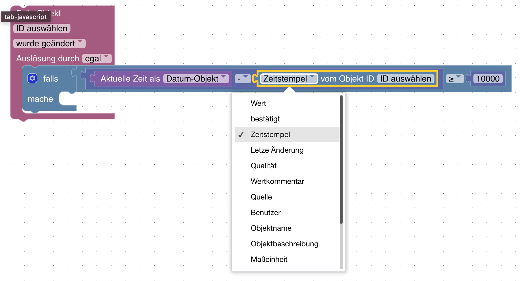

        Du könntest bei jedem Trigger-Aufruf schauen, wie alt der jeweilige Datenpunkt ist. Wenn größer als x Sekunden, dann neu schreiben. Die Zeitstempel sind in Millisekunden (Unix Timestamp). Also 10000 wären 10 Sekunden.

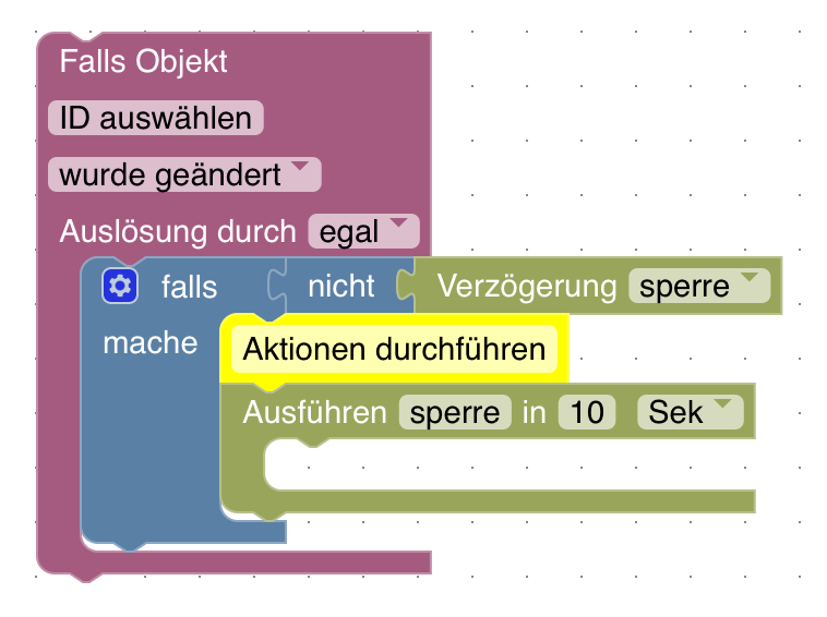

          Andere Variante: Sperrvariable
          haus-automatisierung 1 Reply Last reply Reply Quote 0

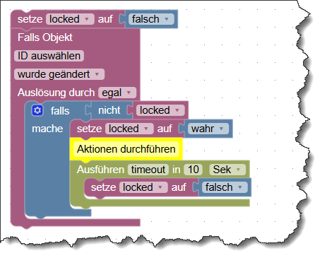

            @codierknecht Da könntest Du auch direkt den Timeout selbst als Sperre nutzen.

                  @haus-automatisierung
                  Klappt doch nicht. Der Wert wird NIE neu geschrieben.
                  Denn die Aktualisierung des Wertes ist immer unter den 10 Sekunden, dashalb wird es auch nie aufgeführt.

                    @hg6806 sagte in Wie kann man einen zu oft kommenden Trigger "entschleunigen":
                    Nicht den eigenen DP (des Triggers) prüfen, sondern einen der geschriebenen.
                    hg6806 1 Reply Last reply Reply Quote 1
                    • hg6806
                      hg6806 Most Active @Codierknecht last edited by
                      @codierknecht
                      Stimmt, so passt es jetzt
