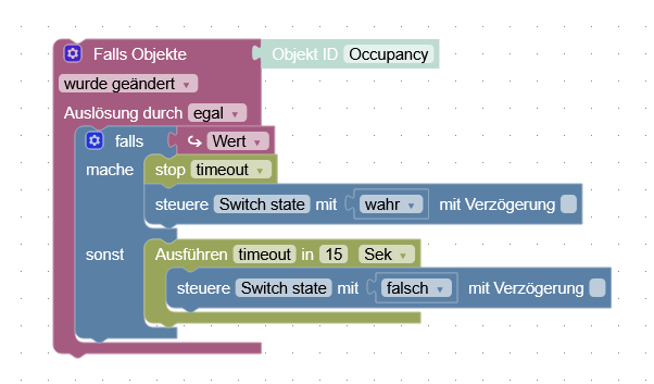

                    @d4ve Das Beispiel kenne ich - ich sehe aber den Fehler nicht. Was macht das "falls Wert" im Gegensatz zu dem was ich gemacht habe?
                    R D4vED paul53P 3 Replies Last reply

                        @orpheus1977 sagte in Bewegungsmelder mit Timer:
                        versteh nicht genau was du meinst? du wolltest doch ein Blockly das wenn beweg. ist licht an geht. und nach x zeit wieder aus?!
                        und wenn einer nochmal lang läuft und die zeit noch nicht abgelaufen ist bleibt das licht an etc

                          @d4ve Ja genau das will ich. Ich will aber auch verstehen was an meinem Script falsch ist und daraus lernen.
                          bahnuhrB D4vED 2 Replies Last reply

                                        @orpheus1977 sagte: Was macht das "falls Wert" im Gegensatz zu dem was ich gemacht habe?
                                        Es wird der Ausschalt-Timer nur gestartet, wenn keine Bewegung erkannt wird.
                                        Wenn der BWM eine interne Ausschaltverzögerung hat, bleibt er true solange Bewegungen erkannt werden.
                                          ah verstehe, ja ich kenn mich selber nicht so gut damit aus, aber @paul53 hat es ja gut erklärt :) hoffe du hast alles hin bekommen blockly etc ist schon seine eigene Welt es führen viele Wege nach Rom :) aber ob der weg der richtige ist oder ob es ein weg gibt der schneller ist ist immer so eine Sache :)
