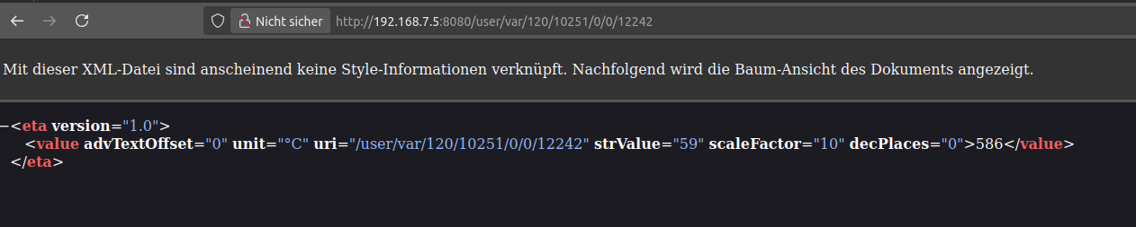

      Ich kann auf die Rest API per Link zugreifen. Link sieht wie folgt aus:
      http://192.168.7.5:8080/user/var/120/10251/0/0/12242
      Die Ausgabe sieht wie folgt aus:
      Hier kann ich "strValue" abgreifen und habe einen Wert aus dem Puffer.

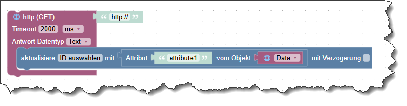

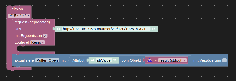

      Wie könnte ich das jetzt am besten machen? Mit einem Blockly?
      So hättee ich gestartet, allerdings komme nicht nicht ganz weiter:
      Würde mich über einen Tipp freuen.

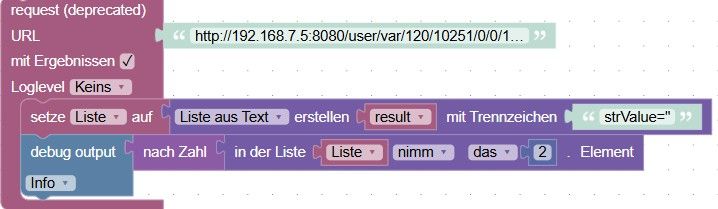

      • Codierknecht
        Codierknecht Developer Most Active @wusa last edited by Codierknecht
        @wusa
        Der "Aktualisiere" Block muss in das "offene Maul" des Request-Blocks.
        Sonst wird der ausgeführt bevor der Request ein Ergebnis erhalten hat.
        Und so ganz am Rande: Am "Request" steht nicht umsonst "deprecated" dran.
        Nimm den neuen Http-Get-Block.

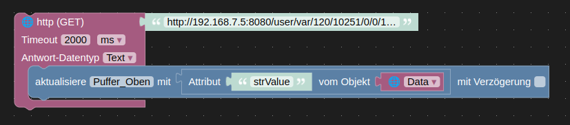

        • W
          wusa @Codierknecht last edited by
          @codierknecht sagte in Rest API, Value von Gerät auslesen, In Datenpunkt schreiben:

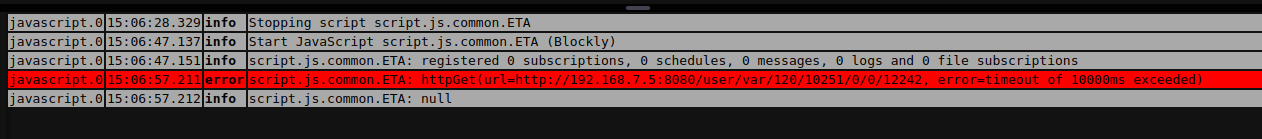

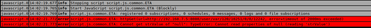

          Ich habe das ganze jetzt mit dem Http Get Block nachgebaut.
          Allerdings erhalte ich eine Fehlermeldung. Ich vermute, dass der strValue Wert nicht sauber ausgelesen werden kann.

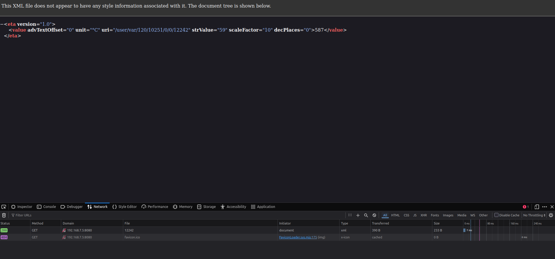

          <eta xmlns="http://www.eta.co.at/rest/v1" version="1.0">
          <value advTextOffset="0" unit="°C" uri="/user/var/120/10251/0/0/12242" strValue="59" scaleFactor="10" decPlaces="0">588</value>
          </eta>
          • OliverIO
            OliverIO @wusa last edited by
            @wusa
            das sieht nach folgefehler.
            die erste meldung sagt was, das nicht innerhalb von 2 sekunden geantwortet wurde. wahrscheinlich ist noch ein fehler in der anfrage.
            • W
              wusa @OliverIO last edited by
              @oliverio
              Rufe ich den Link im Browser auf, funktioniert dieser Link ohne Probleme.

                      Das ist die Ausgabe von Network im Browser mit F12:
                      Das sind die Libs, welche ich eingebunden habe.

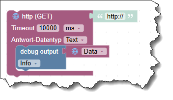

                                    Dann das Script mal auf den Verbose-Mode umschalten und ggf. den Timeout im Blockly-Baustein erhöhen.
                                    • W
                                      wusa @haus-automatisierung last edited by
                                      Hier ist nochmal die ganze Seite. So wird es angezeigt.
                                      Es wird von REST API gesprochen. Es kommt aber XML-Datei in der Meldung.
                                      Ich bin mir hier leider auch nicht ganz sicher, wie ich ans Ziel komme.
                                      haus-automatisierung 1 Reply Last reply Reply Quote 0

                                        Dachte jetzt ehrlich gesagt erstmal an Blockly oder dann an den Parse Adapter.

                                          haus-automatisierung Developer Most Active @wusa last edited by
                                          @wusa sagte in Rest API, Value von Gerät auslesen, In Datenpunkt schreiben:
                                          Ist doch alles richtig, eine REST-API kann auch XML zurück liefern. Bitte erstmal die Tipps von oben umsetzen. Ist ja soweit auf den ersten Blick alles richtig.
                                          W 1 Reply Last reply Reply Quote 1
                                          • Codierknecht
                                            @wusa
                                            Wie @haus-automatisierung schon schieb: REST sagt erstmal nix über das Format der Antwort.
                                            Probier vielleicht zuerst mal, den Timeout höher zu setzen und lass Dir die Antwort einfach per Debug-Block ausgeben.
                                            Dann sehen wir weiter.
