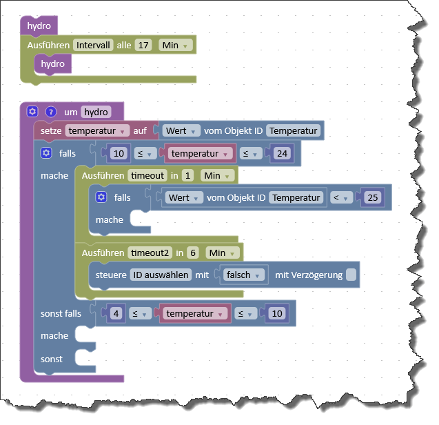

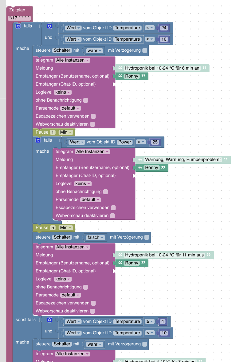

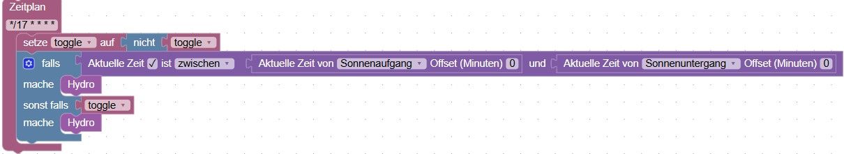

    Grundsätzlich läuft mein Skript gut!
    Jedoch habe ich ein Problem bei der vollen Stunde.
    Dabei wird immer mein Zeitplan zur vollen Stunde abgebrochen und wieder neu gestartet. Siehe hier, dann werden aus 11 min nur 3 min.
    Wie kann ich das verhindern?
    HomoranH 2 Antworten Letzte Antwort
    • L LaBamba

          @labamba sagte in Zeitplan Probleme:
          der Trigger ist so definiert!
          alle 17 Minuten ab der vollen Stunde.

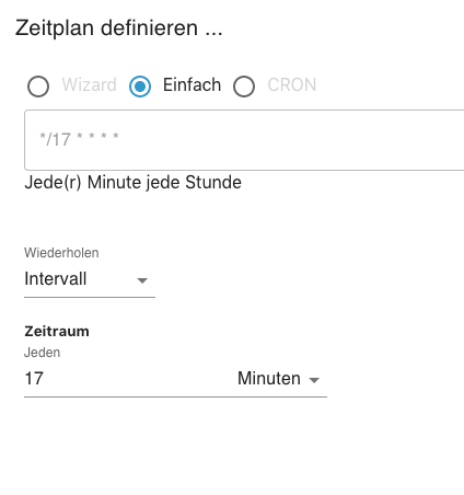

              geht das nicht dauerhaft immer 17 min??? Ich habe es schon versucht irgendwie zu ändern.
              • L LaBamba
                nöö, nicht mit einem Cron!
                mit Intervall geht das
                L 1 Antwort Letzte Antwort

                  dachte das ist ein Intervall

                  • L LaBamba

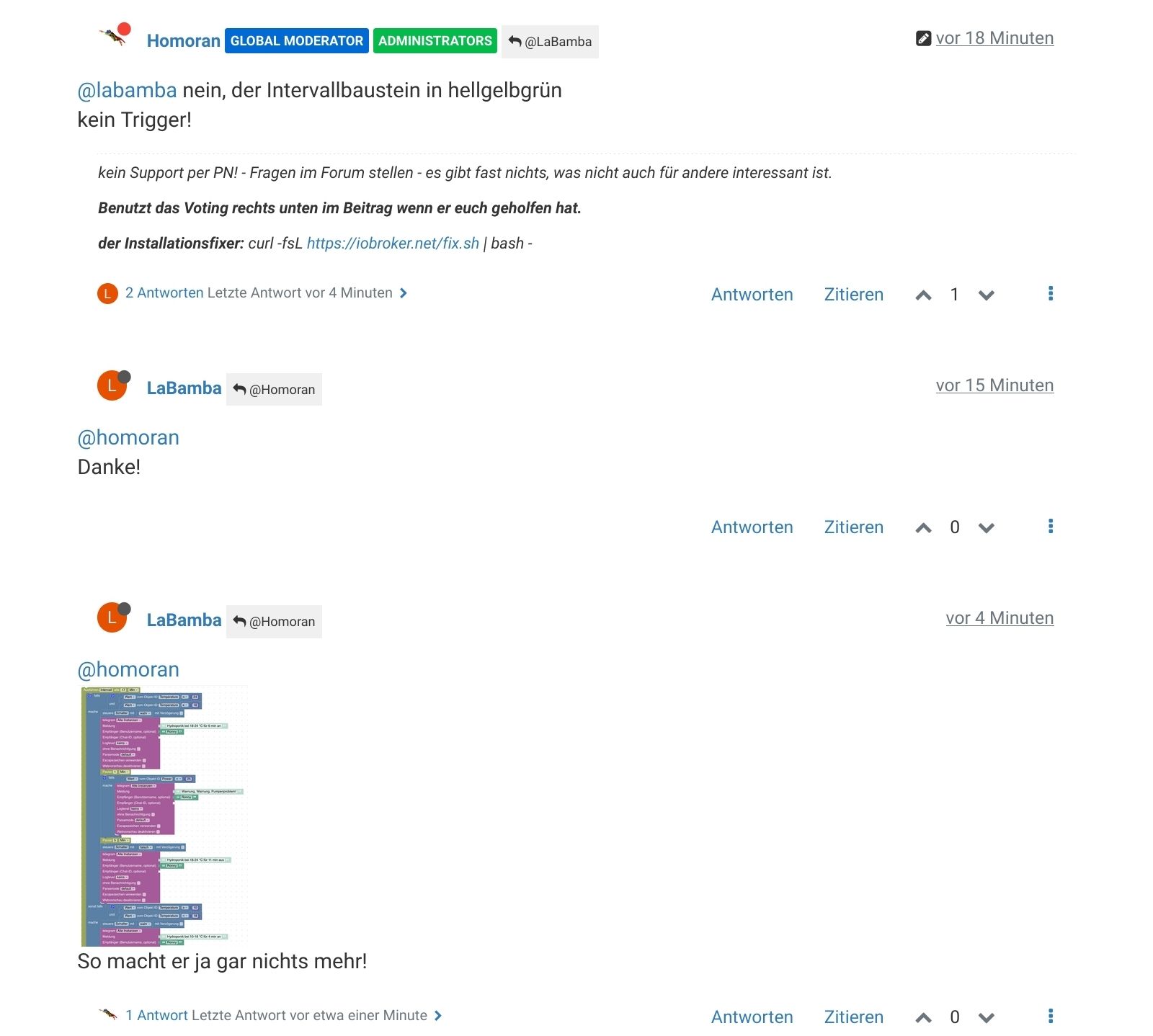

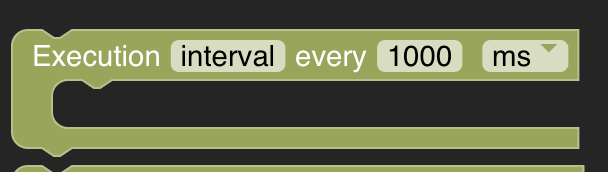

                    @labamba nein, der Intervallbaustein in hellgelbgrün
                    kein Trigger!
                    L 2 Antworten Letzte Antwort
                      kein Trigger!

                      LaBamba
                      Danke!

                        LaBamba
                        So macht er ja gar nichts mehr!
                        HomoranH CodierknechtC 2 Antworten Letzte Antwort
                        • L LaBamba
                          läuft das schon 17 minuten?
                          nach meiner Rechnung sind erst 13 rum

                                • L LaBamba
                                  CodierknechtC Offline
                                  Codierknecht

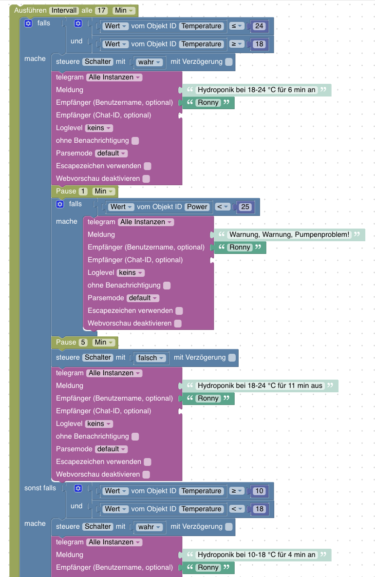

                                  @labamba
                                  1. Liest Du da mit dem "Wert von <Temperatur>" mehrfach den gleichen DP?
                                    Das ist ineffizient. Lies den zu Beginn des Intervalls 1x in eine Variable ein und arbeite dann mit der weiter.

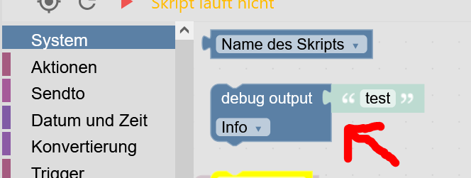

                                  2. Bau Dir mal ein paar Debug-Blöcke ein, um zu sehen was da wann ausgeführt wird.

                                    L Offline
                                    L Offline
                                    LaBamba
                                    Dann warte ich halt noch weiter! Tut sich aber immer noch nichts. Muss das Intervall aktiv gestoppt werden? Wenn Pausen im Intervall sind, werden die dann dazugezählt?
                                    Letzte Aktion laut meiner Telegram Ausgabe 20:23.
                                    @Codierknecht
                                    Sorry da kenne ich mich nicht aus. Habe versucht es einfach zu halten.

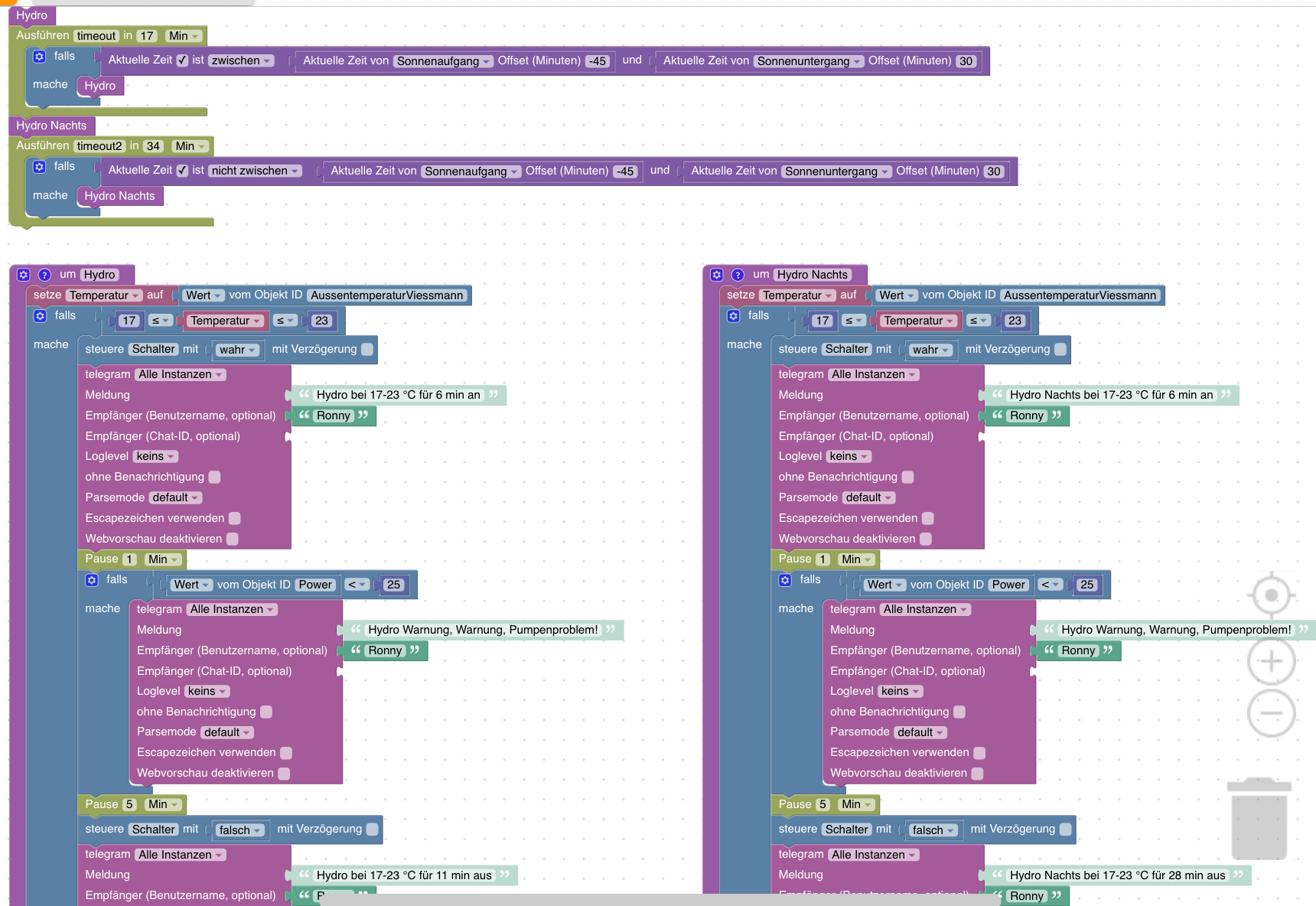

                                                  <block type="telegram" id="?xX0AKxo_8v#KEJ0i:,#">
                                                    <field name="INSTANCE"></field>
                                                    <field name="LOG"></field>
                                                    <field name="SILENT">FALSE</field>
                                                    <field name="PARSEMODE">default</field>
                                                    <field name="ESCAPING">FALSE</field>
                                                    <field name="DISABLE_WEB_PAGE_PREVIEW">FALSE</field>
                                                    <value name="MESSAGE">
                                                      <shadow type="text" id="/2W0zy0`w9`QDUl=520r">
                                                        <field name="TEXT">Hydroponik bei 10-18 °C für 4 min an</field>
                                                      </shadow>
                                                    </value>
                                                    <value name="USERNAME">
                                                      <block type="text" id="SvOEB03}Ea0=:Ux_cpFU">
                                                        <field name="TEXT">Ronny</field>
                                                      </block>
                                                    </value>
                                                    <next>
                                                      <block type="timeouts_wait" id="{WwNV;WiGYb?._pFKc2#">
                                                        <field name="DELAY">1</field>
                                                        <field name="UNIT">min</field>
                                                        <next>
                                                          <block type="controls_if" id="2C,C?zN`%cp0qahRhMl4">
                                                            <value name="IF0">
                                                              <block type="logic_compare" id="TH/b4Yn{-!6-yeJmoY,y">
                                                                <field name="OP">LT</field>
                                                                <value name="A">
                                                                  <block type="get_value" id="SXfZCT(TLQoj6z9tEEW7">
                                                                    <field name="OID">shelly.0.SHSW-PM#68C63AFB3BC3#1.Relay0.Power</field>
                                                                  </block>
                                                                </value>
                                                                <value name="B">
                                                                  <block type="math_number" id="8BTXng_EoAQ=8O3k=x0J">
                                                                    <field name="NUM">25</field>
                                                                  </block>
                                                                </value>
                                                              </block>
                                                            </value>
                                                            <statement name="DO0">
                                                              <block type="telegram" id="uqBO%@fV7NdLk*Xmhf+l">
                                                                  <shadow type="text" id="MfZ6hF~+52U86`|6%?H{">
                                                                    <field name="TEXT">Warnung, Warnung, Pumpenproblem!</field>
                                                                  </shadow>
                                                                </value>
                                                                  <block type="text" id="MXpjZl[x/%oQmf!bmfZW">
                                                                  </block>
                                                                </value>
                                                              </block>
                                                            </statement>
                                                            <next>
                                                              <block type="timeouts_wait" id=":5vIN;_.X(hBa}p0jSS3">
                                                                <field name="DELAY">3</field>
                                                                <next>
                                                                  <block type="control" id="5s1m8VJJbf8U.ZH0bsTo">
                                                                    <field name="OID">shelly.0.SHSW-PM#68C63AFB3BC3#1.Relay0.Switch</field>
                                                                    <value name="VALUE">
                                                                      <block type="logic_boolean" id="^84y%sy0zaPH0nHgDjs-">
                                                                        <field name="BOOL">FALSE</field>
                                                                      </block>
                                                                    </value>
                                                                    <next>
                                                                      <block type="telegram" id="R7obdoK|3{J!7GztrlLK">
                                                                          <shadow type="text" id="d#YN^q+#s3!m#F.~(}#g">
                                                                            <field name="TEXT">Hydroponik bei 10-18 °C für 13 min aus</field>
                                                                          </shadow>
                                                                        </value>
                                                                          <block type="text" id="?e{w8Ms]]zUsmO8j6*Ry">
                                                                          </block>
                                                                        </value>
                                                                      </block>
                                                                    </next>
                                                                  </block>
                                                                </next>
                                                              </block>
                                                            </next>
                                                          </block>
                                                        </next>
                                                      </block>
                                                    </next>
                                                  </block>
                                                </next>
                                              </block>
                                            </statement>
                                            <value name="IF2">
                                              <block type="logic_multi_and" id=".}@o-9_GWI_hOz`aDu-%">
                                                <mutation xmlns="http://www.w3.org/1999/xhtml" items="2"></mutation>
                                                <value name="AND0">
                                                  <block type="logic_compare" id="aKCG,TAa8`4|xj:X.fY!">
                                                    <field name="OP">GTE</field>
                                                    <value name="A">
                                                      <block type="get_value" id="7+@A`U.SCz/h:b(c}uj|">
                                                        <field name="OID">zigbee.0.00158d0005867bf4.temperature</field>
                                                      </block>
                                                    </value>
                                                    <value name="B">
                                                      <block type="math_number" id="}nQV+QjNG[0!*I%T,+]#">
                                                        <field name="NUM">4</field>
                                                      </block>
                                                    </value>
                                                  </block>
                                                </value>
                                                <value name="AND1">
                                                  <block type="logic_compare" id="W:YvdZT/lN$zkbfZuG*6">
                                                    <value name="A">
                                                      <block type="get_value" id="NO.{+Ya(p``%Jiou!+,h">
                                                      </block>
                                                    </value>
                                                    <value name="B">
                                                      <block type="math_number" id="#MBxuUzR^?xH5r^RW-CE">
                                                        <field name="NUM">10</field>
                                                      </block>
                                                    </value>
                                                  </block>
                                                </value>
                                              </block>
                                            </value>
                                            <statement name="DO2">
                                              <block type="control" id="GBSwP9{N6%bNA6}NpgRY">
                                                  <block type="logic_boolean" id="6U24NZzf+qw}CphTBcTl">
                                                  </block>
                                                </value>
                                                <next>
                                                  <block type="telegram" id="[s3sneDe*pD4jz)%?:u[">
                                                      <shadow type="text" id="C$2:JsTkaW*xvM,L^969">
                                                        <field name="TEXT">Hydroponik bei 4-10°C für 3 min an</field>
                                                      </shadow>
                                                    </value>
                                                      <block type="text" id="h2RS9~bwzP1q5%ho4Bzh">
                                                      </block>
                                                    </value>
                                                    <next>
                                                      <block type="timeouts_wait" id="@6,qz1pp7}}kSLyhGP]X">
                                                        <next>
                                                          <block type="controls_if" id=",$!$^QX};m5+v6X)^pl-">
                                                            <value name="IF0">
                                                              <block type="logic_compare" id="3RD-3=OUB%{o#*@Z^x;L">
                                                                <value name="A">
                                                                  <block type="get_value" id="+_,)ZZNOKOIxmtN4gnc,">
                                                                  </block>
                                                                </value>
                                                                <value name="B">
                                                                  <block type="math_number" id=")PMFOQ)@y=5ZOl+$oe-7">
                                                                  </block>
                                                                </value>
                                                              </block>
                                                            </value>
                                                              <block type="telegram" id=":bs`qlSm2N(r`Et}|@3U">
                                                                  <shadow type="text" id="GhraNYTjSAx1qVY{a{2$">
                                                                  </shadow>
                                                                </value>
                                                                  <block type="text" id="nequH9Z[T[{pp!ZeTiN}">
                                                                  </block>
                                                                </value>
                                                              </block>
                                                            </statement>
                                                            <next>
                                                              <block type="timeouts_wait" id="23h-O3DUM-rV*@Wdq8H-">
                                                                <field name="DELAY">2</field>
                                                                <next>
                                                                  <block type="control" id=";7B%6$qrayqcZ[5FZ7H(">
                                                                      <block type="logic_boolean" id="ni]%F|DMW2CQAcBW6e`s">
                                                                      </block>
                                                                    </value>
                                                                    <next>
                                                                      <block type="telegram" id="0v+)](x--qN6lEt|v}{b">
                                                                          <shadow type="text" id="]Ha0[ZFj.L9+w)yacPXn">
                                                                            <field name="TEXT">Hydroponik bei 4-10 °C für 14 min aus</field>
                                                                          </shadow>
                                                                        </value>
                                                                          <block type="text" id=".^Y~@Po+qkD4z6qPh#r.">
                                                                          </block>
                                                                        </value>
                                                                      </block>
                                                                    </next>
                                                                  </block>
                                                                </next>
                                                              </block>
                                                            </next>
                                                          </block>
                                                        </next>
                                                      </block>
                                                    </next>
                                                  </block>
                                                </next>
                                              </block>
                                            </statement>
                                            <value name="IF3">
                                              <block type="logic_multi_and" id="RCbz(n|qlN*E3uBc5-.G">
                                                <value name="AND0">
                                                  <block type="logic_compare" id="^@PKx3=z$~SiRx5TA%XD">
                                                    <field name="OP">GT</field>
                                                    <value name="A">
                                                      <block type="get_value" id="VWNY9,xW7s,].@,}KOOQ">
                                                      </block>
                                                    </value>
                                                    <value name="B">
                                                      <block type="math_number" id="B(!Sif4f1wbk*7H/P`:J">
                                                        <field name="NUM">24</field>
                                                      </block>
                                                    </value>
                                                  </block>
                                                </value>
                                                <value name="AND1">
                                                  <block type="logic_compare" id="UFBOpBM+U]H_BrEC`,`,">
                                                    <field name="OP">LTE</field>
                                                    <value name="A">
                                                      <block type="get_value" id="*C-0_TJWf6=Q3saA6VA)">
                                                      </block>
                                                    </value>
                                                    <value name="B">
                                                      <block type="math_number" id="Bfgbz(wwRnzv4Y#VEII7">
                                                        <field name="NUM">30</field>
                                                      </block>
                                                    </value>
                                                  </block>
                                                </value>
                                              </block>
                                            </value>
                                            <statement name="DO3">
                                              <block type="control" id="`M3e6=0f0Mrf7?;:XW;E">
                                                  <block type="logic_boolean" id="a1=(B$IOBmRU[vHkxIck">
                                                  </block>
                                                </value>
                                                <next>
                                                  <block type="telegram" id="e@X:#]i8KI}b.BnX{vZb">
                                                      <shadow type="text" id="Zu(*gj+2!;*Q{)EV(rUT">
                                                        <field name="TEXT">Hydroponik bei 24-30°C für  8 min an</field>
                                                      </shadow>
                                                    </value>
                                                      <block type="text" id="m^Nc$$Q8HpV2RL+B9_0l">
                                                      </block>
                                                    </value>
                                                    <next>
                                                      <block type="timeouts_wait" id="I:xA-6sIuJfMm[?p(n|p">
                                                        <next>
                                                          <block type="controls_if" id="_.T(%,1hz,#RHEmoc;-{">
                                                            <value name="IF0">
                                                              <block type="logic_compare" id="%a[UzT^!OX!R]fv+H;?M">
                                                                <value name="A">
                                                                  <block type="get_value" id="$1xcP~R)X,k=3XL4zqnA">
                                                                  </block>
                                                                </value>
                                                                <value name="B">
                                                                  <block type="math_number" id="jAV47T1{[f8`{ipu4%|g">
                                                                  </block>
                                                                </value>
                                                              </block>
                                                            </value>
                                                              <block type="telegram" id="VbHWIQ9m^p*9@_$dQ-.Y">
                                                                  <shadow type="text" id="9E($(V9xh])TWsylF|Ky">
                                                                  </shadow>
                                                                </value>
                                                                  <block type="text" id="Y~tj]F!1pG!uF`-uydR+">
                                                                  </block>
                                                                </value>
                                                              </block>
                                                            </statement>
                                                            <next>
                                                              <block type="timeouts_wait" id="(;Pm??SIR,$P7f9`H17{">
                                                                <field name="DELAY">7</field>
                                                                <next>
                                                                  <block type="control" id="Cllim1x,}-BB3W]pgG,e">
                                                                      <block type="logic_boolean" id="AFX{qHKuOUiqZRUfz(G!">
                                                                      </block>
                                                                    </value>
                                                                    <next>
                                                                      <block type="telegram" id="Sp0e6Xsy67b?g4!^Yd[E">
                                                                          <shadow type="text" id="lo:R/o+,N-?Ge#WEw1u.">
                                                                            <field name="TEXT">Hydroponik bei 24-30 °C für 9 min aus</field>
                                                                          </shadow>
                                                                        </value>
                                                                          <block type="text" id="%{.][M^=kuqg0sxs#fw*">
                                                                          </block>
                                                                        </value>
                                                                      </block>
                                                                    </next>
                                                                  </block>
                                                                </next>
                                                              </block>
                                                            </next>
                                                          </block>
                                                        </next>
                                                      </block>
                                                    </next>
                                                  </block>
                                                </next>
                                              </block>
                                            </statement>
                                            <value name="IF4">
                                              <block type="logic_compare" id="C)p,^Vs(%~2$UsO%ltAi">
                                                <value name="A">
                                                  <block type="get_value" id="v)LWvu[hm^WCt2B9?P*H">
                                                  </block>
                                                </value>
                                                <value name="B">
                                                  <block type="math_number" id="3nx,G+zE[[hqxz({$X8(">
                                                  </block>
                                                </value>
                                              </block>
                                            </value>
                                            <statement name="DO4">
                                              <block type="control" id="s*Sp*SW{;v)V}AMl~V)C">
                                                  <block type="logic_boolean" id="J]le[Pe:mHGmHvDZJW4(">
                                                  </block>
                                                </value>
                                                <next>
                                                  <block type="telegram" id="$+K8na._z8J(2r;NG]:]">
                                                      <shadow type="text" id="J|G+x12y$^V#D=6Fq`kI">
                                                        <field name="TEXT">Hydroponik bei über 30°C für  11 min an</field>
                                                      </shadow>
                                                    </value>
                                                      <block type="text" id=".@Nyzptv`Y_{$sRYSf+:">
                                                      </block>
                                                    </value>
                                                    <next>
                                                      <block type="timeouts_wait" id="Ng5dgm~A-Q_8FOk{.byg">
                                                        <next>
                                                          <block type="controls_if" id="f{H!=c+c77*V0IG}Mi}{">
                                                            <value name="IF0">
                                                              <block type="logic_compare" id="QH31h}FRQu^2.h^Jt4Q0">
                                                                <value name="A">
                                                                  <block type="get_value" id="Ek[m`aW[N#MGw8KKS_[7">

                                      @homoran so, jetzt sind 17 Minuten um!
                                      wenn du nicht nochmal gestoppt hattest, müsste die erste Meldung klmmen
                                      L Offline
                                      L Offline
                                      LaBamba
                                      Zur vollen Stunde hat er jetzt begonnen anzuschalten!

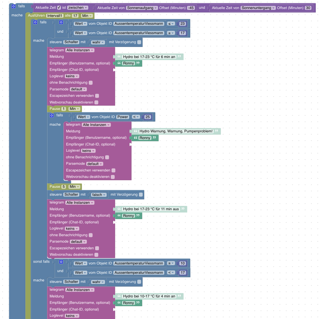

                                          <variables>
                                            <variable type="interval" id="Intervall">Intervall</variable>
                                          </variables>
                                          <block type="timeouts_setinterval" id=";v4#!DmOqEc^^RI=]kLg" x="-562" y="-1463">
                                            <field name="NAME">Intervall</field>
                                            <field name="INTERVAL">17</field>
                                            <statement name="STATEMENT">
                                              <block type="controls_if" id="8WrHj6O?$C*/wG5O5(Fk">
                                                <mutation elseif="5"></mutation>
                                                <value name="IF0">
                                                  <block type="logic_multi_and" id="+GS,#p8T[,H`{Qkhm-(/">
                                                    <value name="AND0">
                                                      <block type="logic_compare" id="b5*Q~zy$jkC@/.QH4T{!">
                                                        <value name="A">
                                                          <block type="get_value" id="}K`lKZG{5,*xFM4dp]9X">
                                                          </block>
                                                        </value>
                                                        <value name="B">
                                                          <block type="math_number" id="}n+TnCzkDaNFuaXbm}O_">
                                                          </block>
                                                        </value>
                                                      </block>
                                                    </value>
                                                    <value name="AND1">
                                                      <block type="logic_compare" id="{pkQ3{rxuWBwp.%E=noq">
                                                        <value name="A">
                                                          <block type="get_value" id=",DWJjGHqU.Ba@+7f%kC2">
                                                          </block>
                                                        </value>
                                                        <value name="B">
                                                          <block type="math_number" id="ENE6JlalAg6cLtJmA`zN">
                                                            <field name="NUM">18</field>
                                                          </block>
                                                        </value>
                                                      </block>
                                                    </value>
                                                  </block>
                                                </value>
                                                  <block type="control" id="K)z)mK1SNra_X]QT%`)y">
                                                      <block type="logic_boolean" id="j|}(lIJc#Pf9?Lkksu3G">
                                                      </block>
                                                    </value>
                                                    <next>
                                                      <block type="telegram" id="G9+6%,K|}Mqp6yEFMcRg">
                                                          <shadow type="text" id="P~A*`vP;69*EH7dKAHYQ">
                                                            <field name="TEXT">Hydroponik bei 18-24 °C für 6 min an</field>
                                                          </shadow>
                                                        </value>
                                                          <block type="text" id="T:4^6#:9[NJrnrLZJ%#q">
                                                          </block>
                                                        </value>
                                                        <next>
                                                          <block type="timeouts_wait" id="ab,V#MX!N{y%l0(ML1aP">
                                                            <next>
                                                              <block type="controls_if" id="@N=BrPjEw!U.KjIq$-f,">
                                                                <value name="IF0">
                                                                  <block type="logic_compare" id="bLo2Or8,l-6)9R?[cP7S">
                                                                    <value name="A">
                                                                      <block type="get_value" id=")LyAG/:+;AsJg]2Q,%*5">
                                                                      </block>
                                                                    </value>
                                                                    <value name="B">
                                                                      <block type="math_number" id="F`~PD#Y,:{3IU~(NcQ7_">
                                                                      </block>
                                                                    </value>
                                                                  </block>
                                                                </value>
                                                                  <block type="telegram" id="K7)Rfr;?VHCkGmR-$g18">
                                                                      <shadow type="text" id="b~Pwb%LfYhiVo`J1Wx-c">
                                                                      </shadow>
                                                                    </value>
                                                                      <block type="text" id="pQ7nyu#p;F4N55@}Wrf=">
                                                                      </block>
                                                                    </value>
                                                                  </block>
                                                                </statement>
                                                                <next>
                                                                  <block type="timeouts_wait" id="-wa2pEN3r:w,F@R=x/_x">
                                                                    <field name="DELAY">5</field>
                                                                    <next>
                                                                      <block type="control" id="fPK90TeZ:uXKN4U~)^J]">
                                                                          <block type="logic_boolean" id="meX;/Ce#q;g+no`#j=/g">
                                                                          </block>
                                                                        </value>
                                                                        <next>
                                                                          <block type="telegram" id="jjhP#z=BUb=[l=PAG(-e">
                                                                              <shadow type="text" id="*2?^4Fh|!Umi9#aoiR*k">
                                                                                <field name="TEXT">Hydroponik bei 18-24 °C für 11 min aus</field>
                                                                              </shadow>
                                                                            </value>
                                                                              <block type="text" id="Z0~ws`iLh%xpkFdSDaBw">
                                                                              </block>
                                                                            </value>
                                                                          </block>
                                                                        </next>
                                                                      </block>
                                                                    </next>
                                                                  </block>
                                                                </next>
                                                              </block>
                                                            </next>
                                                          </block>
                                                        </next>
                                                      </block>
                                                    </next>
                                                  </block>
                                                </statement>
                                                <value name="IF1">
                                                  <block type="logic_multi_and" id="lHRRXyr=wJ~R?;4qqQ3V">
                                                    <value name="AND0">
                                                      <block type="logic_compare" id="?N6fWvVDcMN+mtyet4Bq">
                                                        <value name="A">
                                                          <block type="get_value" id=":[12JJzj[P+TZfsRS`3m">
                                                          </block>
                                                        </value>
                                                        <value name="B">
                                                          <block type="math_number" id="gZ!$|wYVPcig58{5zL-b">
                                                          </block>
                                                        </value>
                                                      </block>
                                                    </value>
                                                    <value name="AND1">
                                                      <block type="logic_compare" id="jgbn-J`qzzfb^8kB@nRw">
                                                        <value name="A">
                                                          <block type="get_value" id="I?L%3,PeCbh)|b}-p|KN">
                                                          </block>
                                                        </value>
                                                        <value name="B">
                                                          <block type="math_number" id="jKaxnQYHJ]4wz@QMhUkS">
                                                          </block>
                                                        </value>
                                                      </block>
                                                    </value>
                                                  </block>
                                                </value>
                                                <statement name="DO1">
                                                  <block type="control" id="8m6yrK2Xt?!!T4B_p)L1">
                                                      <block type="logic_boolean" id="LeJv}YM3VWnC/#Qn$!(O">
                                                      </block>
                                                    </value>
                                                    <next>
                                                          </shadow>
                                                        </value>
                                                          </block>
                                                        </value>
                                                        <next>
                                                            <next>
                                                                <value name="IF0">
                                                                    <value name="A">
                                                                      </block>
                                                                    </value>
                                                                    <value name="B">
                                                                      </block>
                                                                    </value>
                                                                  </block>
                                                                </value>
                                                                      </shadow>
                                                                    </value>
                                                                      </block>
                                                                    </value>
                                                                  </block>
                                                                </statement>
                                                                <next>
                                                                    <next>
                                                                          </block>
                                                                        </value>
                                                                        <next>
                                                                              </shadow>
                                                                            </value>
                                                                              </block>
                                                                            </value>
                                                                          </block>
                                                                        </next>
                                                                      </block>
                                                                    </next>
                                                                  </block>
                                                                </next>
                                                              </block>
                                                            </next>
                                                          </block>
                                                        </next>
                                                      </block>
                                                    </next>
                                                  </block>
                                                </statement>
                                                <value name="IF2">
                                                    <value name="AND0">
                                        Codierknecht
                                        Naja, sooooo schwierig ist das ja auch wieder nicht :thinking_face:
                                        HmIP|ZigBee|Tasmota|Unifi
                                        Zabbix Certified Specialist
                                        • L LaBamba
                                          hattest du zwischendurch das Skript nochmal gestoppt?
                                          oder was geändert ?
                                          653
                                          32.6k
                                          82.3k
