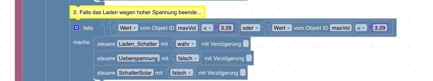

      @berny-k
      Ja genau so ist es.
      Wenn ich das Einspeisen wegen Unterspannung oder das Laden wegen Überspannung
      deaktiviere muss ich ja irgendwann das wieder aktivieren.
      Hier ist der andere Teil.
      • Murphy 0M Offline
        Murphy 0M Offline
        Murphy 0
        schrieb am zuletzt editiert von Murphy 0
        #243
        Die 3,29 und die 3,35 passen für mich sehr gut um die Modi nicht zu früh und nicht zu spät wieder umzuschalten.
        Ebenso wenn du 24 Std bei Bedarf einspeisen möchtest funktioniert das ganz gut.
        Oben in meinen Lade und Entladekurven kannst du dir die Werte suchen und kannst sehen wo da jeweils der SOC steht

                                    @Murphy-0 Habe heute mal etwas testen können und das beenden des Entladevorgangs bei minVol<3,17V funktioniert soweit.
                                    Was ich nicht verstehe ist die Logik zum Laden mit PV-Überschuss. Hier wird ja die Variable input gesetzt:
                                    Wenn input > 0 wird, dann soll mit dem Wert von Input geladen werden
                                    Aber input kann ja nur > 0 werden wenn gridInputPower (Leistung vom Stromnetz) mindestens > 0 wird?
                                    Die gridInputPower wird doch nur dann größer 0 wenn der Akku vom Netz geladen wird, oder?
                                    Da verstehe ich die Logik einfach nicht.
                                    Bei mir sieht es so aus, dass der Akku halt immer dann geladen wird wenn die PV-Leistung nicht im Haus verbraucht werden kann.

                                      Das ist schon richtig so dass immer dann wenn PV-Überschuß vorhanden ist der Akku geladen wird.
                                      Um die Formel zu verstehen gib alle 4 Werte doch mal mit debug in die Konsole aus und schau mit welchen Werten was gerechnet wird.
                                      Also: Input, Triggerwert, input-Abzug, Leistung vom Stromnetz.
                                      Ist die beste Möglichkeit bei Berechnungen wo mit + und - Werten gerechnet wird zu verstehen.

                                        @Murphy-0 Genauso so bin ich auch vorgegangen und habe dabei festgestellt, dass input nie > 0 wird weil gridInputPower nie größer 0 wurde.
                                        Wann sollte denn gridInputPower > 0 werden damit input > 0 werden kann?

                                          Hast du bedacht, das der TRIGGER Wert mit * -1 in einen Pluswert gewandelt wird.
                                          Da ich deine Objekte und Leistungsmesser nicht kenne wer plus und minus liefert kann ich es dir nur an meinem Beispiel zeigen. Momentan allerdings mit Output
