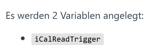

      Ps. Die ganzen Datenpunkte in der Doku finde ich bei mir gar nicht, ist das veraltet, oder übersehe ich etwas?
      Bspw.
      Gibts bei mir nicht? Wo soll der sein?

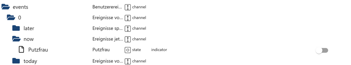

        • Ben1983
          Ben1983 @haselchen last edited by
          @haselchen Ganz einfach aus dem Grund, dass der Datenpunkt
          ical.1.events.0.now.MeinEvent
          vom Adapter auf true getzt wird.
          Wenn ich ein Event für 07:16 bis 07:18 eingetragen habe, dann bringt es mir ja nichts das um 7 und um 8 abzurufen.
          da ist der datenpunkt ja immer auf false.

              • Ben1983
                @haselchen Es geht nicht darum einen Termin zu verpassen, sondern darum, dass es bspw. diese Struktur gibt:
                Der Termin ist Bspw. in einem Kalender von 7:15 Uhr bis 09:30 Uhr hinterlegt.
                Und der Unter now gezeigte DP, wird geschaltet. (Das macht ja der Adapter).
                Wenn das nicht der Sinn wäre, warum gibts den dann?
                haselchen Homoran 2 Replies Last reply Reply Quote 0

                                      • Ben1983
                                        Ben1983 @Homoran last edited by
                                        @homoran Aber bspw. hier:
                                        https://github.com/iobroker-community-adapters/ioBroker.ical/blob/master/docs/de/README.md#:~:text=Bedeutung der Optionen im Konfigfile%3A
                                        bei mir gibts all diese states nicht. habe ich den falschen Adapter, oder wie?
                                        • Homoran
                                          Homoran Global Moderator Administrators @Ben1983 last edited by
                                          @ben1983 sagte in In welchem Zyklus sollte ical abgerufen werden?:
                                          nicht Datenpunkte
                                          Ben1983 2 Replies Last reply Reply Quote 0

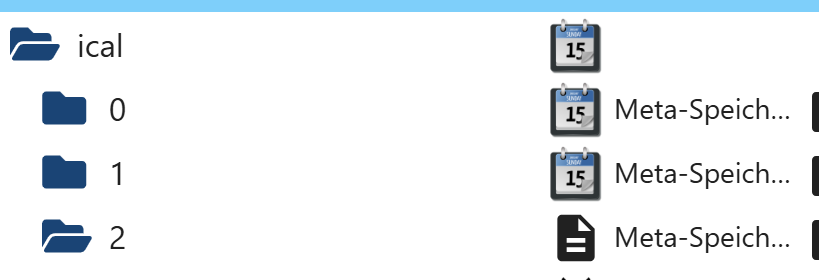

                                          • Ben1983
                                            @homoran und warum löscht er die Instanz 2 nicht aus den objekten 😞
