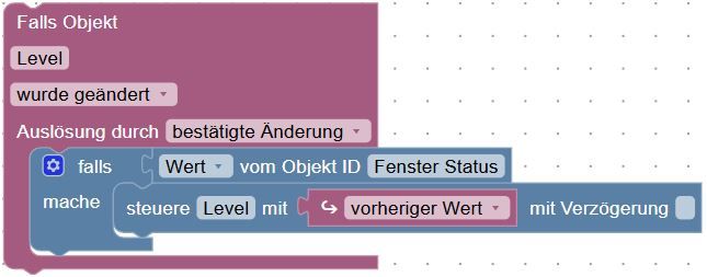

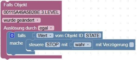

      ich möchte gerne die Broll Taster vom Dachfensterrolladen über ein Script deaktivieren wenn das Fenster auf ist.
      Hier wäre mein Ansatz :
      wenn Rolladen position auf 100% (Offen) und Fensterkontakt auf open (1) ist, dann Broll stop.
      Hier ist das Script welches ich versucht habe zu bauen: Klappt leider nicht.

        @alero sagte in Rolladen stoppen bei geöffneten Fenster:
        heisst was genau?
        Du steuerst den Level mit einem bool.
        Das geht nicht.
        Aber ich verstehe deinen gesamten Ansatz noch nicht.

                      Ich nutze zwar nur HM-Classic, aber da konnte man Taster in der CCU direkt gegen lokale Benutzung sperren unter bestimmten Bedingungen. Das sollte doch bei HMiP auch gehen. Zumindest, wenn der TFK auch von HM ist, müsste man das doch direkt in der CCU lösen können.

                        Das Rollo soll also in der alten Position bleiben?
                        Versuche es mal so:
                        A Homoran 2 Replies Last reply Reply Quote 0
                        • A
                          Alero @paul53 last edited by
                          meinst du so?
                          • A
                            Alero @Alero last edited by
                            So , wie ich es jetzt eingetragen habe klappt es nicht.

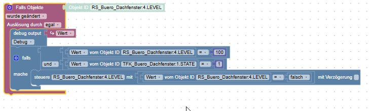

                            • Homoran
                              Homoran Global Moderator Administrators @paul53 last edited by Homoran
                              @paul53 Die HmIP Aktoren haben getrennte Soll und Ist Datenpunkte, außerdem weiss ich den virtuellen Kanal für die Verknüpfung mit der internen Taste nicht.
                              Kann sein dass es mit LEVEL:4 nicht der passende Kanal ist.
                              Es ist weiterhin möglich dass der Wert erst bei Erreichen der angesteuerten Behanghöhe geändert wird.

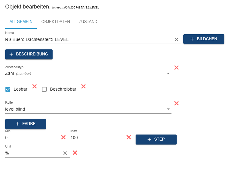

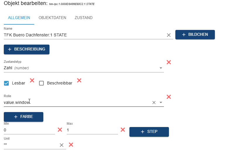

                                    @alero ist der TFK auch HM IP?
                                    Zeig auch mal die verfügbaren Datenpunkte der verwendeten Teile.
                                    Was ist das für ein Rollladen and was für einem Dachfenster?

                                      @wendy2702

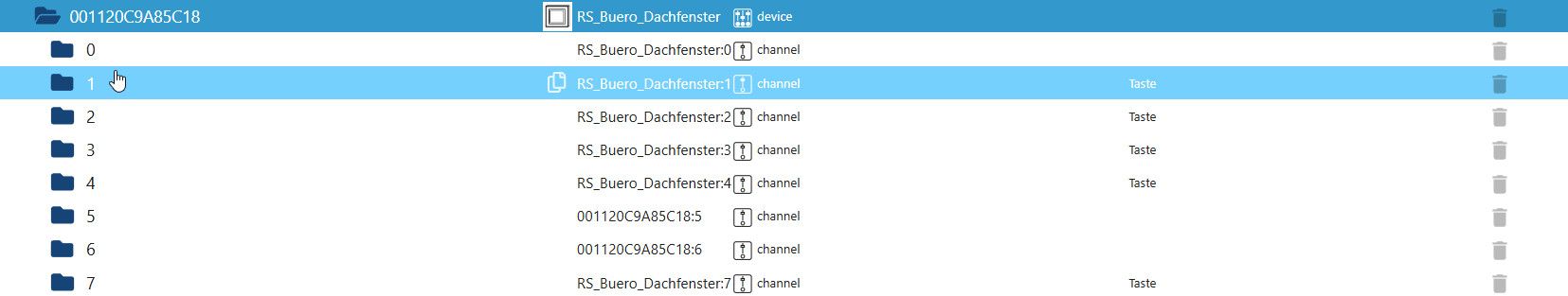

                                      Hi, alle Komponenten für diese Fenster sind Homatic IP je 1x HmIP-BROLL und der Fensterkontakt ist ein HMIP-SWDO
                                      Die Rolllade ist eine Velux Dachfenster Rolllade Umbau auf 230V mit einem Jarolift Motor
                                      Broll :broll.jpg
                                      Fensterkontakt:

                                        • Homoran
                                          Homoran Global Moderator Administrators @Alero last edited by Homoran

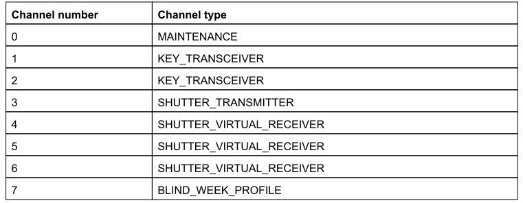

                                          @alero Das sind nicht die Datenpunkte nur die Kanäle
                                          aber danach ist #4 eine Taste, also nicht zum steuern geeignet

                                            wendy2702 @Homoran last edited by
                                            @homoran @Alero
                                            Das sollte man das doch relativ easy über die CCU lösen können.
                                            Wenn Sensor offen und Level ist "100" dann Level "100" oder so ähnlich.
                                            Oder wenn man 100% sicher sein will über einen Switch die Spannung abschalten.
