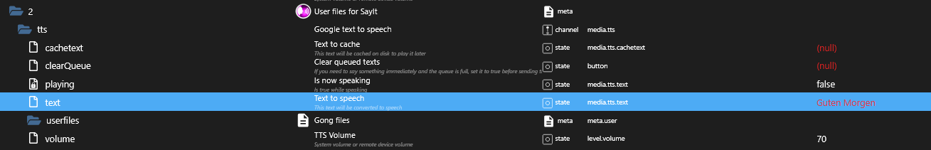

      Ich habe dann mal manuell in den DP "Hallo Mirko" geschrieben und bekam trotzdem die Ansage "Garagentor links geöffnet.

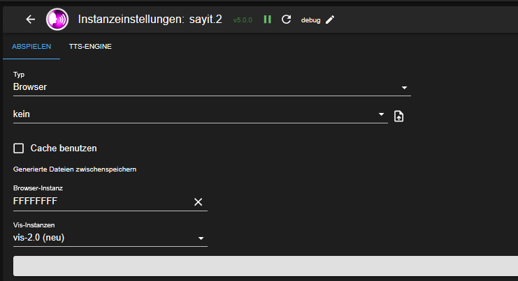

      Dachte es liegt eventuell am Browser cache und habe die alle komplett gelöscht, keine Änderung.

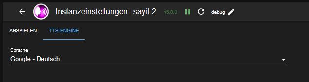

      In SayIt die Ansage von AWS Polly auf Google geändert, keine Änderung.

      Habe jetzt gerade in den Datenpunkt "Guten Morgen" geschrieben, Ansage --> "Hallo Mirko"
      2025-03-26 09:26:00.386  - info: sayit.2 (1819) saying: Guten Morgen
