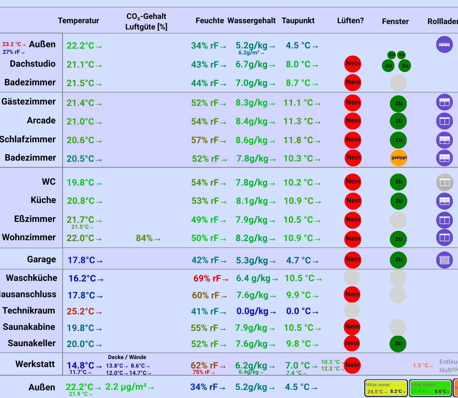

      ich möchte euch heute mein neues ioBroker-Skript vorstellen, das Lüftungsempfehlungen basierend auf dem Raumklima gibt.
      Das Skript liest für mehrere Räume die aktuellen Sensorwerte (relative Luftfeuchte und Temperatur) ein und berechnet daraus zwei wichtige Empfehlungen:
      Feste Schwellenwert-Berechnung:
      Hier wird geprüft, ob die relative Luftfeuchte in einem Raum einen definierten Schwellenwert (z. B. 57 % oder individuell pro Raum) erreicht oder überschritten hat. Überschreitet der Wert den Schwellenwert, wird empfohlen, den Raum zu lüften.
      Absolute Luftfeuchte-Berechnung:
      Mittels der Formel
      AH = (6.112 * exp((17.67 * T) / (T + 243.5)) * RH * 2.1674) / (T + 273.15)
      wird die absolute Luftfeuchte (in g/m³) sowohl für die Innen- als auch die Außenluft berechnet. Für die Außendaten wird zusätzlich der Luftdruck als Korrekturfaktor einbezogen, sodass
      AH_out = AH * (P / 1013.25)
      entsteht. Vergleicht man nun die absolute Luftfeuchte im Raum (AH_in) mit der Außenluft (AH_out) – ggf. unter Berücksichtigung eines Offsets –, kann ermittelt werden, ob Lüften die Luftfeuchte senken würde.
      Das Skript ist dabei sehr modular aufgebaut und lässt sich über eine zentrale Konfiguration (config) steuern:
      Aktivierung einzelner Berechnungen:
      Ihr könnt separat die feste Schwellenwert-Berechnung und die absolute Luftfeuchte-Berechnung ein- bzw. ausschalten.
      Raumdefinition:
      Für jeden Raum sind die zugehörigen Sensoren (Datenpunkte für Temperatur und Luftfeuchte) und die Ziel-Datenpunkte (in die die Empfehlung geschrieben wird) hinterlegt. Zudem kann pro Raum ein individueller Schwellenwert definiert werden, andernfalls wird der globale Wert genutzt.
      Sensorverfügbarkeit und Sensoralter:
      Optional prüft das Skript, ob alle Sensoren erreichbar sind und ob sie innerhalb eines einstellbaren Zeitraums (z. B. 3 Stunden) aktualisiert wurden. Fehlende oder veraltete Sensorwerte werden mit Warnmeldungen (grafisch hervorgehoben durch das Symbol ⚠️) im Debug-Log ausgegeben.
      Zeitgesteuerte Ausführung:
      Um eine effiziente Auswertung zu gewährleisten, wird das Skript je nach Tageszeit unterschiedlich oft ausgeführt:
      Zwischen 06:00 und 22:59 läuft es alle 10 Minuten.
      Zwischen 23:00 und 05:59 wird es alle 30 Minuten ausgeführt.
      Zusätzlich wird das Skript beim Start einmalig initial ausgeführt.
      Debug-Log:
      Mit aktiviertem Debug-Modus werden sämtliche Schritte und Berechnungen – inklusive der Sensorprüfungen und Altersermittlungen – detailliert im ioBroker-Log ausgegeben. Dies erleichtert die Fehlersuche und Anpassung an eure Umgebung.
      Das Skript ist so konzipiert, dass es flexibel anpassen lässt. Alle wichtigen Parameter (wie Schwellenwerte, Offsets, Sensor-Alter) sind zentral einstellbar, sodass ihr schnell und unkompliziert Änderungen vornehmen könnt.

      Ihr müsst natürlich die Sensoren durch eure ersetzen und ggf. andere gewünschte Einstellungen anpassen.
      Bei Fragen oder Optimierungsideen, gerne her damit 😉

                Edit:
                Somit kann man z.B. den Heizkörper automatisch aufdrehen lassen (oder nur warnen) wenn es kritisch wird.
                Möchte so Energie sparen, aber relativ "Save".
                • Homoran
                  Homoran Global Moderator Administrators @Gismoh last edited by
                  @gismoh sagte in JS für Überwachung der Luftfeuchtigkeit in Räumen:
                  Momentan füge ich noch den Taupunkt hinzu, um zu warnen, wann es zu Schimmel kommen kann - so zumindest die Idee.
                  hast du den nicht schon in den Rechnungen drin?
                  für die Werkstatt hab ich noch zusätzlich den "Taupunkt" für 80% und 70% Feuchte, da dies eigentlich schon die Grenzwerte für Schimmelbildung sind

                    Gismoh @Homoran last edited by Gismoh
                    Den möchte ich genauer Berechnen und ausgeben lassen.
                    Der ist nicht nur von der Temeratur oder der Luftfeuchtig abhängig, sondern koaliert mit beiden Werten
                    (so zumindest mein Gedanke).
                    Edit: Ja, sehe ich gerade, hast du ja bereits drin 😉
                    • Homoran
                      Nur der View ist von mir, die Daten kommen alle aus dem verlinkten Script.
                      Da gibt es dann auch noch differenzierte Lüftungsempfehlung mit Auskühlschutz usw.
                      G 1 Reply Last reply Reply Quote 0

                            Wie erkennst du das gekippte Fenster?
                            Arbeite selber mit den Aqara Sensoren, die können es so nicht, oder ich müsste ggf. einen zweiten je Fenster hinzufügen - dafür bin ich allerdings zu kniepig.
                            Homoran Meister Mopper 2 Replies Last reply Reply Quote 0
                              Homematic Drehgriffsensoren!

                                    @meister-mopper sagte in JS für Überwachung der Luftfeuchtigkeit in Räumen:
                                    • Oder aber mit zwei Sensoren an einem kippbaren Fenster (sicherste Lösung).
                                    Alternativ Shelly BLU Door/Window. Die haben Neigungswinkelmessung, über die Kipp erkannt wird und zusätzlich auch noch Helligkeit mit an Bord.

                                        • Nashra
                                          Nashra Most Active Forum Testing @Homoran last edited by Nashra
                                          @homoran sagte in JS für Überwachung der Luftfeuchtigkeit in Räumen:
