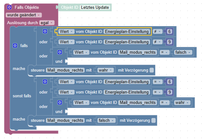

      ich versuche mir aktuell ein Blockly zu bauen welches zwei Werte mit oder prüft und eins mit und. Aktuell sieht es wie folgt aus
      Leider wird "Mail_modus_rechts" immer auf true gesetzt. Das verstehe ich einfach nicht denn "Energieplan-Einstellung" ist aktuell "6". Nach meinem Verständnis sollte er also in "sonst falls" springen und "Mail_modus_rechts" auf "false" setzen. Eventuell verstehe ich aber auch "Oder Oder" irgendwie falsch.

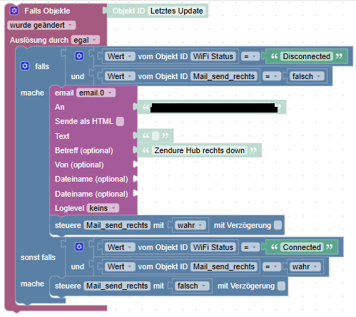

      Wenn das funktioniert würde oben in der "mache" Anweisung noch ein Mail send einbauen das habe ich auch am laufen in einem anderen Blockly. Das sieht wie folgt aus und war "einfacher" weil nur zwei "Und" Bedingungen

        @romestylez erst einmal hast du offene Docks.
        das gibt Ärger.
        zweitens ist der Wert = 6 gleichzeitig !=9 was zum wahr des ersten Teils führt

          @romestylez sagte in Mehrere oder oder und:
          Na das ist doch auch immer richtig. Wenn es was ungleicht 6 und 9 ist es wahr. Wenn es 6 ist, dann ist es auch wahr, weil ungleich 9 und wenn es 9 ist, ist es auch wahr, weil es ungleich 6 ist. Also es ist einfach IMMER wahr.
          Also ist Deine Logik falsch.

            Mhhh... stimmt du bzw. ihr habt Recht. Ich wollte halt etwas triggern wenn der Wert ungleich 6 und ungleich 9 ist 😕

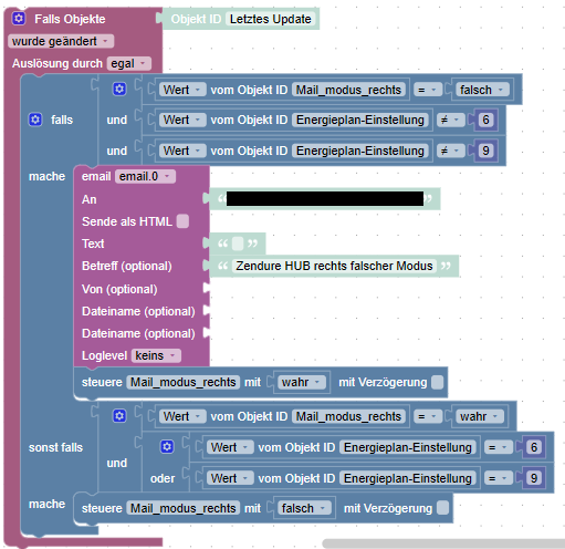

                @homoran ja stimmt wohl... Den Wald vor lauter Bäumen nicht gesehen ich habe es nun so
                Jetzt springt der Status hin und her. Bin ich denn gerade völlig deppert ?

                    Energieplan-Einstellungen = Zahl = 7 (aktuell)
                    Mail_modus_rechts = Boolean = true/false
                    Ich habe jetzt unten mal das "und" nach vorne gesetzt
                    Jetzt scheint es zu funktionieren. Ich teste noch mal intensiver. Verstehe zwar nicht wieso das "und" oben stehen muss aber gut 😄

                              Als erstes mal aus deinem ersten Skript:
                              Energieplaneinstellung ist ungleich 6 oder Energieplaneinstellung ist ungleich 9 oder MailModus ist falsch
                              Nach reiner Logik ist das wahr sobald mindestens einer davon wahr ist. Also ist egal welcher Wert erreicht wird und wie MailModusl steht. Alleine Energieplaneinstellung ungleich 6 * oder * Energieplaneinstellung ungleich 9 ist immer erfüllt, sprich das Ergebnis ist immer Wahr.
                              Das Umstellen auf diese Bedingung sorgt dafür das es funktioniert.
                              Energieplaneinstellung ist ungleich 6 und Energieplaneinstellung ist ungleich 9 und MailModus ist falsch
                              Diese Bedingung ist wahr wenn alle Einzelbedingungen wahr sind.
                              Wert ist gleich 6 oder Wert ist gleich 9 oder MailModus ist wahr
                              Hier ist es so das sobald MailModus ist wahr erfüllt ist ist es egal welchen Wert die Energieplaneinstellung hat - deswegen kommt dein 2. Versuch ins hin- und her wechseln. Schliesslich hattest du ja gesagt das Energieplaneinstellung 6 ist, und dann setzt Du den MailModus auf wahr. Damit ist der Falls Zweig beim nächsten Durchlauf nicht erfüllt, und im Sonst-Falls ist MailModus ist wahr erfüllt, und damit ist der Sonst-Falls Zweig wahr.
