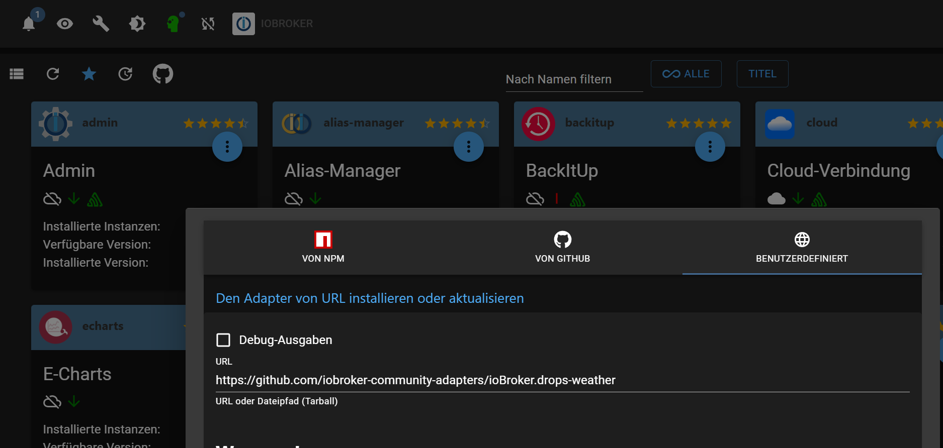

                                • arteck
                                  arteck Developer Most Active last edited by arteck

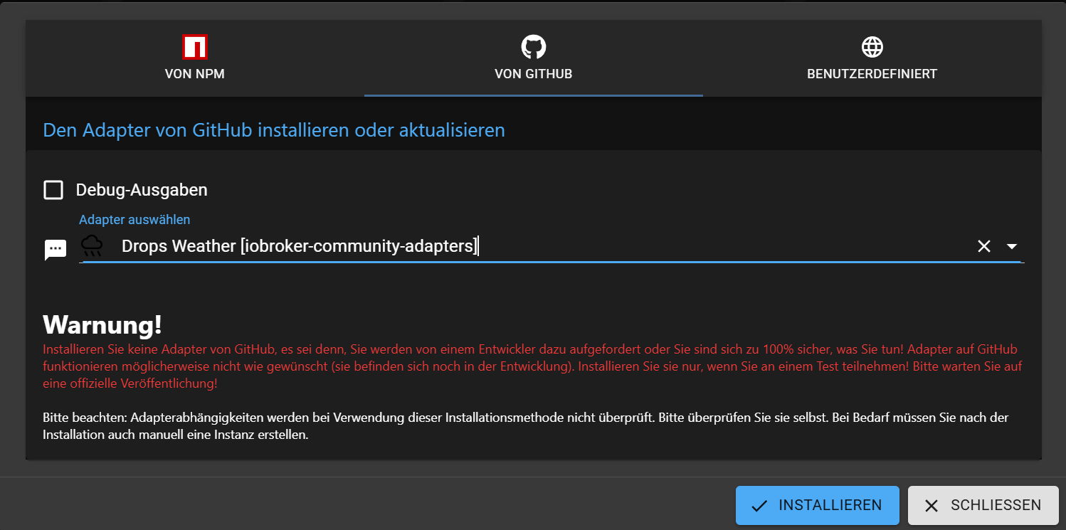

                                  so hab da mal was
                                  https://github.com/iobroker-community-adapters/ioBroker.drops-weather
                                  der adapter muss aber zuvor gelöscht werden (die id aus den einstellungen merken)
                                  dann installieren
                                  dann instanz hinzufügen
                                  dann starten
                                  es kann aber sein dass es paar zombie prozesse gibt .. also am besten den iobroker neu starten oder die prozesse killen
                                  dann erst den adapter starten
                                  sollte dann so aussehen
                                  kommt so eine meldung im LOG
                                  drops-weather.0
                                  2025-03-20 20:12:31.879	error	drops-weather.0 already running
                                  drops-weather.0
                                  2025-03-20 20:12:31.882	warn	Terminated (ADAPTER_ALREADY_RUNNING): Without reason
                                  host.iobroker
                                  2025-03-20 20:12:32.436	error	instance system.adapter.drops-weather.0 terminated with code 7 (ADAPTER_ALREADY_RUNNING)
                                  dann sind da noch prozesse am laufen die gekillt werden müssen.. oder iob neu starten
                                  Winni 1 Reply Last reply Reply Quote 1

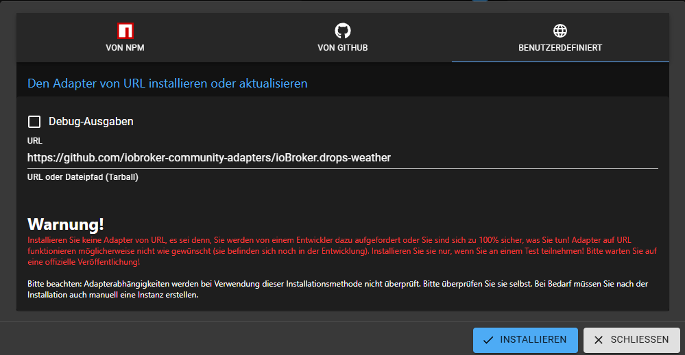

                                    • mcm1957
                                      mcm1957 @Winni last edited by mcm1957
                                      @arteck hat den Adapter dankenswerter Weise nochmals überarbeitet und auf schedule Betrieb umgestellt. Er startet jetzt alle 5 Minuten als neuer Prozess. Das Problem der Zobieprozesse sollte dadurch gelöst sein.
                                      Der Adapter steht in dieser Version nun als 1.2.0 nun zurVerfügung (ab morgen im LATEST).
                                      Bei Tests auf meine Pi4 in den letzen Tagen hat dieser "halbwegs" funktioniert. Das halbwegs bezieht sich darauf, dass der Adapter in nicht vorhersehbarere Weise updates durch ein Timeout verweigert - mal gehen die Update stundenlang gut, dann kommen wieder timeouts ohne unterbrechung... Die Ursache dafür ist zumindest mir derzeit nicht klar. Eine Vergrößerung des Timeouts von 10 auf 15s hat keine Verbesserung gebracht.
                                      Ich stellen den Adapter trotzdem mal zum Testen bereit - viulleicht zeigt sich ja da dann ein klareres Bild. Oder @arteck hat noch eine Idee wie / wo "man" suchen könnte.
                                      mcm1957
                                      EDIT:
                                      mcm1957 about a minute ago
                                      ACHTUNG:
                                      Bitte vor der Installation der 1.2.0 den Adapter DEINSTALLIEREN. Vorher bitte die locationID notieren.

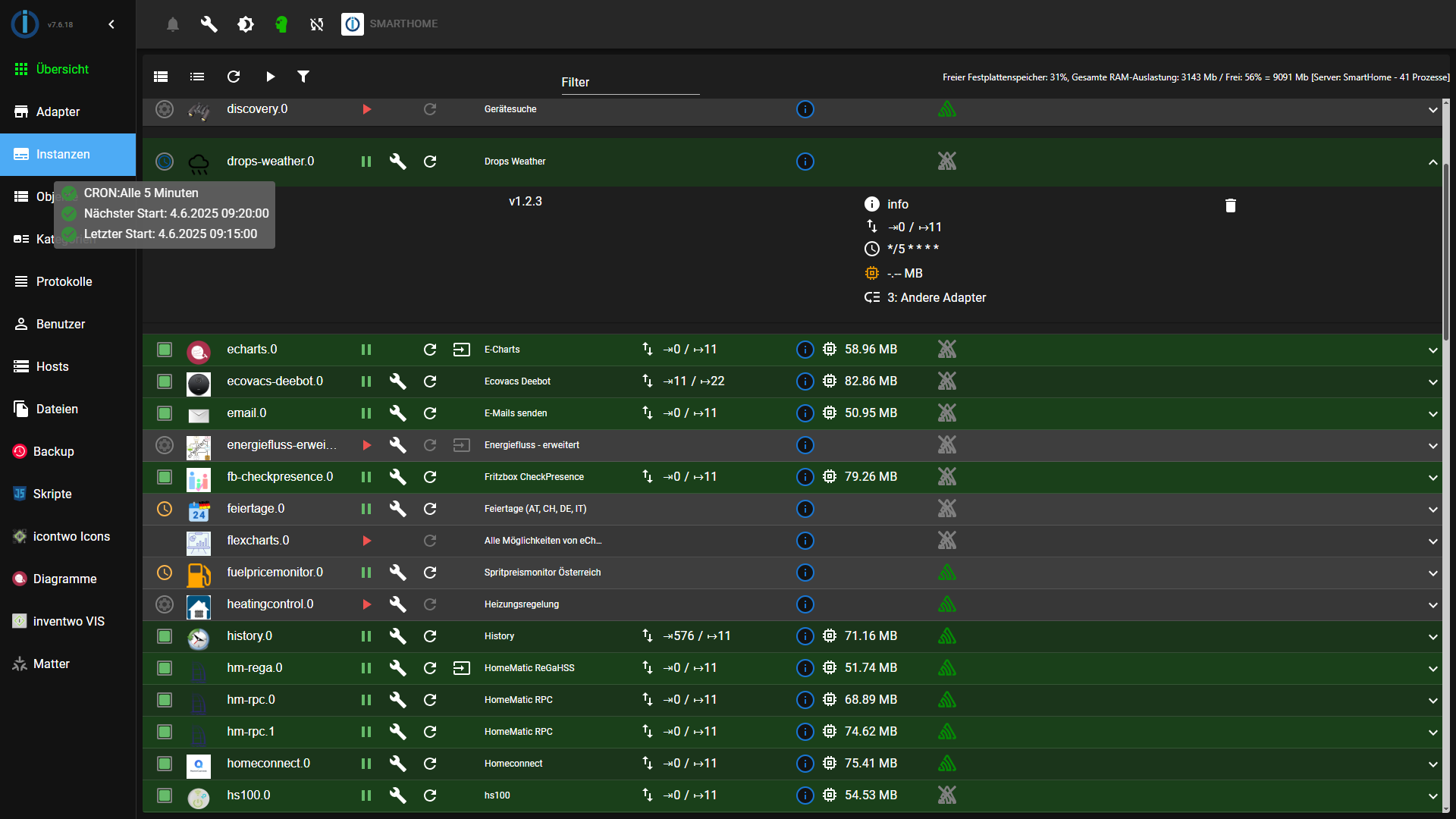

                                      • Chris76e
                                        Chris76e @mcm1957 last edited by
                                        @mcm1957
                                        Auf meinem System Startet der immer wieder neu....
                                        01
                                        Log-Größe: 19.1 KB
                                        Zeit
