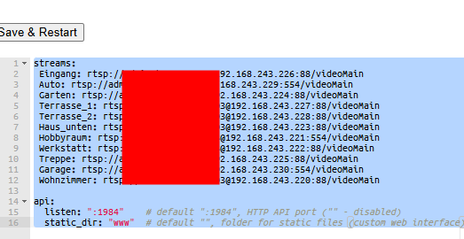

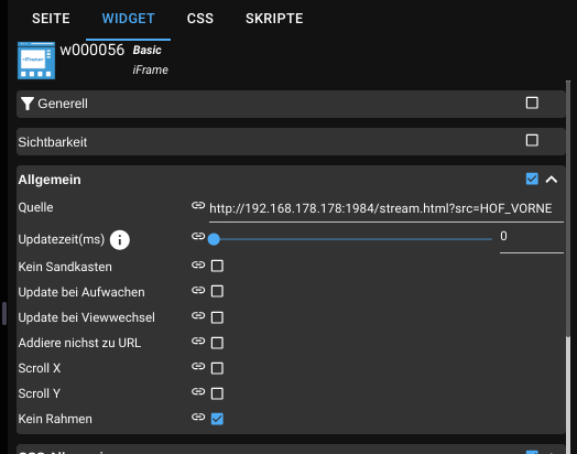

                                @bahnuhr
                                ich denke der screenshot oben im 2ten Post ist missverständlich
                                also....
                                dazu gehört:
                                was natürlich käse ist und so nicht laufen kann.
                                Dieses Frame
                                ist wie folgt konfiguriert:
                                Das geht soweit ne Weile gut,bis dann irgendwann ein Timeout erfolgt
                                ich habe nun folgendes Festgestellt
                                ich hatte in mehreren Browserfenstern Streams geöffnet. Anscheinend so viele, dass mein Rechner mit Proxmox und Iobroker zu viel Netzwerktraffic hatte und die Streams daher abgebrochen sind.
                                5-6 gleichzeitige gehen jedoch.

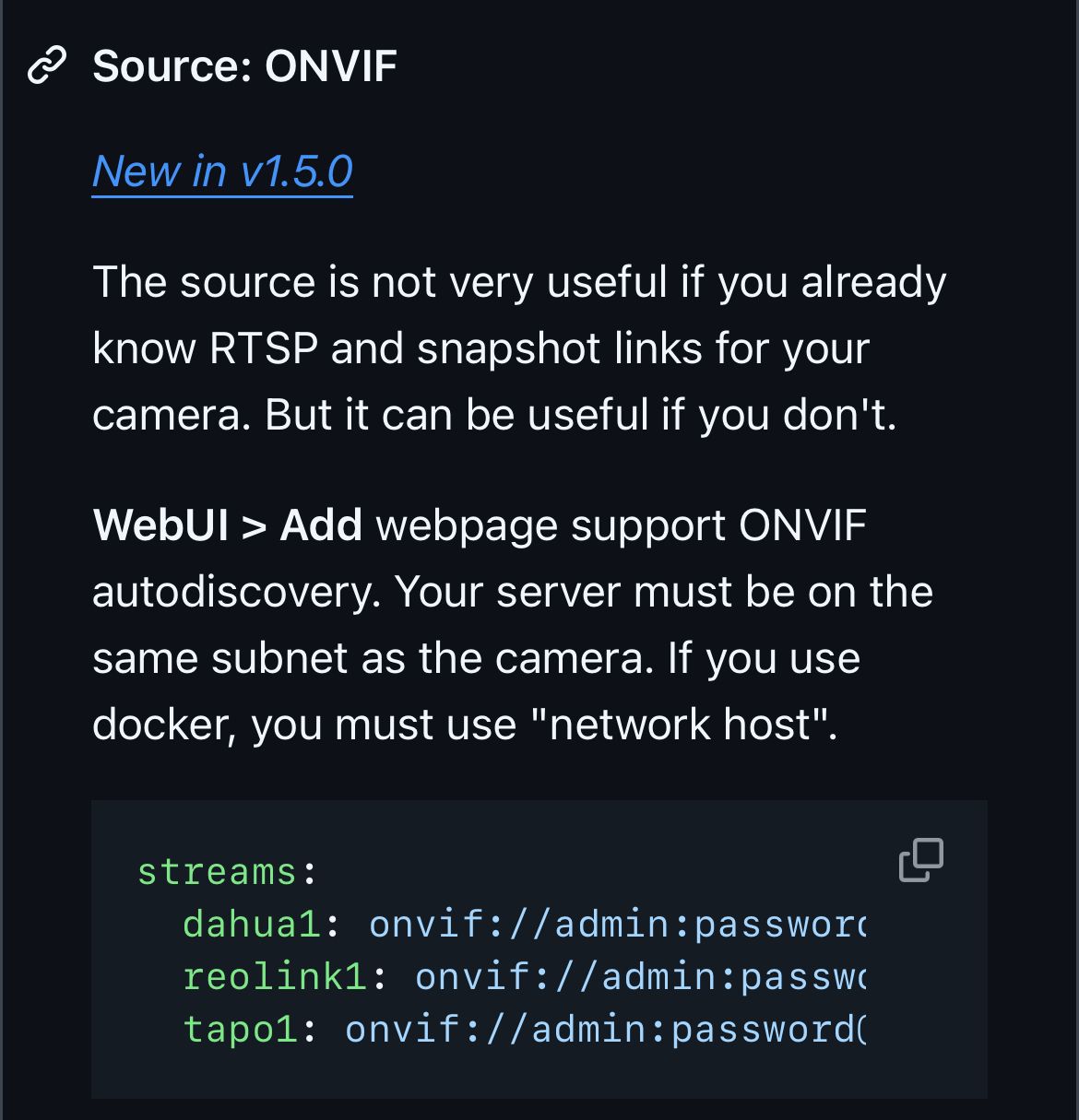

                                  Danke.
                                  FragMikeF haselchenH 2 Replies Last reply
                                  • bahnuhrB bahnuhr
                                    @fragmike
                                    Da steht aber doch schon wieder onvif !!
                                    Warum ?
                                    Bei miir gibt es nur Quelle; und da steht die url von go2rtc
                                    FragMikeF Offline
                                    FragMikeF Offline
                                    FragMike
                                    wrote on last edited by
                                    @bahnuhr
                                    ....weil die Quelle (kamera) ein onviv device ist? Und das anscheinend die Anzeige von g2rtc ist, wenn der Stream stopt?
                                    Aber das Problem taucht ja nun nicht mehr auf, wenn mann nicht zu viele Streams auf dem system am laufen hat

                                          so schaut es bei mir aus.
                                          Das Problem als solches habe ich ja nun gelöst. Diese Anzeige bekomme ich ja nur im VIS Editor. In der VIS kreiselt es ja nur dumm rum.
