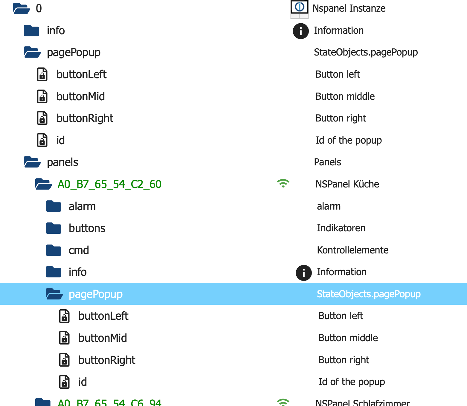

                                        Es werden immer alle Datenpunkte übertragen:
                                        activate sendet die Daten an den Adapter
                                        Erklärung zu den States ist unten zu finden - einzig global bedeutet an alle Panels senden
                                        buttonLeft hat nächstes als Standardfunktion (unendlicher Kreisverkehr) - wird automatische eingeblendet bei Bedarf
                                        buttonMid schließt nur die pagePopup
                                        buttonRight hat löschen als Standardfunktion
                                        buttonLeft die nächste Funktion, schließt global/lokal ein überblättertes information Popup
                                        X schließt auf dem Panel wo es gedrückt wird das popup. Ein information Popup wird dabei entfernt.
                                        buttonRight schließt/löscht/bestätigt bei einem globalen Popup dieses für alle Panels.

                                        Auswertungsstates für die Popups
                                        in id steht die ID die du hingeschickt ist - auf globaler ebene steht noch das panel davor also panel.id
                                        lokal im panel steht nur die ID
                                        global wird nur von globalen popups beschrieben. lokal von allen die auf dem panel angezeigt werden.
                                        Beim Drücken eines Buttons wird der entsprechende Button mit der ID aktualisiert. Bei globalen Popups auch auf der globalen Ebene
