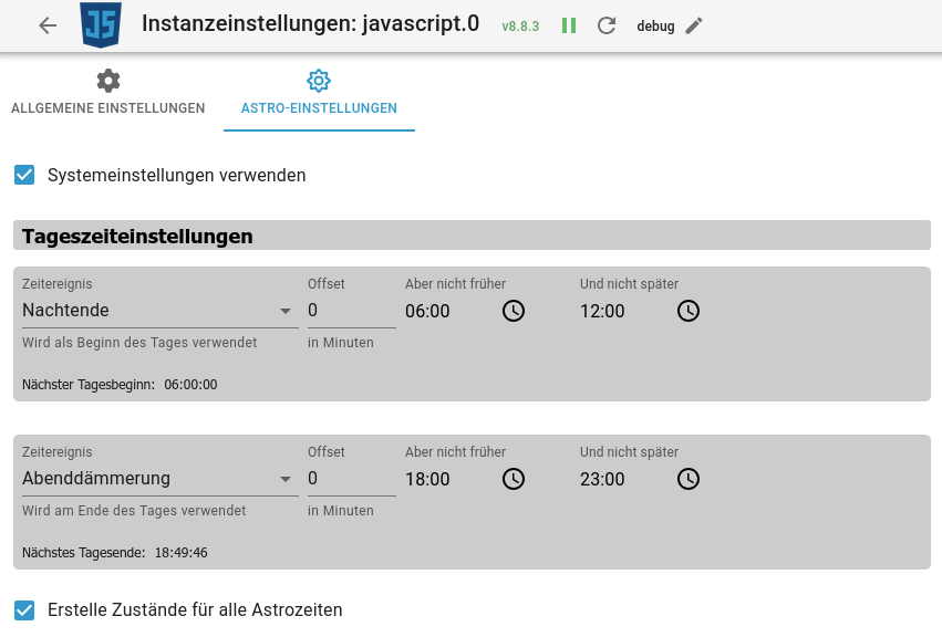

                            Systemzeit passt? und was ist bei Astro in der Javascript Instanz hinterlegt?

                              Und nach Systemzeit und Astroeinstellungen in der Javascript-Instanz muss ich schauen, wenn ich Feierabend habe...

                                @crunchip said in "admin.0 Restart loop detected" und keine Trigger mehr:
                                noch generelle Fragen
                                Die Systemzeit passt, und meine javascript.0-Instanz hat folgende Astro-Einstellungen:
                                Homoran crunchip 2 Replies Last reply Reply Quote 0
                                • Homoran
                                  Homoran Global Moderator Administrators @KlausStoertebeker last edited by
                                  @klausstoertebeker sagte in "admin.0 Restart loop detected" und keine Trigger mehr:
                                  Und in den Systemeinstellungen stehen die korrekten Geokoordinaten?
                                  • crunchip
                                    crunchip Forum Testing Most Active @KlausStoertebeker last edited by crunchip
                                    @klausstoertebeker is gibt/gab diesbezüglich Probleme, daher Haken bei Systemeinstellung entfernen und dort direkt die Koordinaten eintragen.
