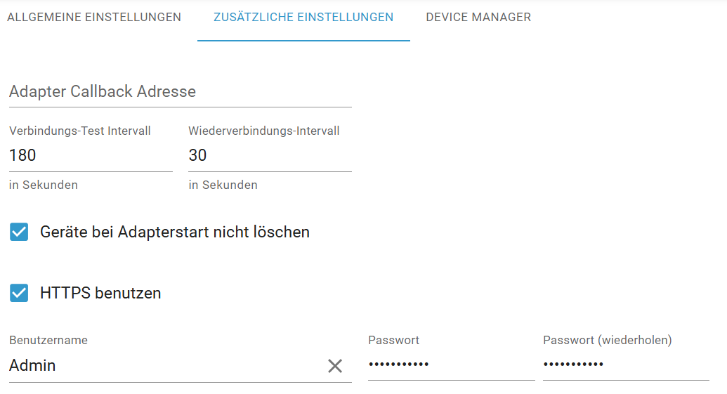

              entschuldigt die späte Rückmeldung, aber um mich herum ist gefühlt jeder Krank und ich kam nicht mehr dazu.
              nachdem ich eure Post gelesen habe bin ich noch mal auf die Suche gegangen was Authentifizierung angeht. Firewall etc. waren voll offen.
              Die Lösung war... im IO Broker zusätzlich zu Benutzername / Kennwort auch HTTPS aktivieren. Jetzt läuft es.
              Seltsam... Rapberrymatic läuft bei mir noch mit http aber xml scheinbar nicht mehr.
              Nun ja... hauptsache es läuft.
              danke für euren Input.
              Gruss Ralph

                @rballhausen sagte in Probleme mit Homematic (hm-rpc):
                Das ist die 2. mögliche Herangehensweise.
                Entweder CCU Ohne Auth, oder iobroker mit Auth, was natürlich https voraussetzt.
                die Einstellungen in der CCU hast du ja leider nicht gezeigt

                  @homoran said in Probleme mit Homematic (hm-rpc):
                  Hi, ja sorry. Mir war nicht klar das mit Auth HTTPS Vorraussetzung ist. Scheinbar hat sich durch das update der Haken verstellt oder was auch immer. Wie gesagt es lief bestimmt 2 Jahr ohne Probleme und ich hatte an der Config nichts geändert.

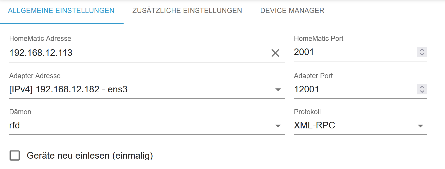

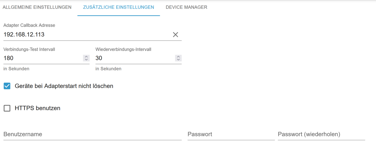

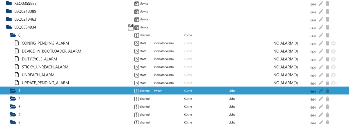

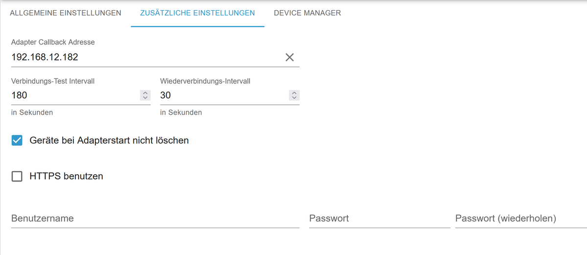

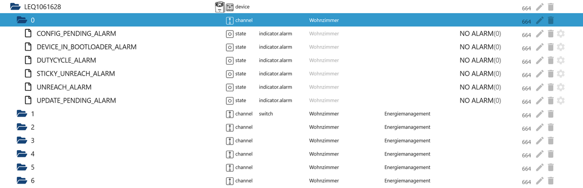

                      Hallo Zusammen,
                      Mein Problem ist, dass nur der 1. Kanal eines Gerätes mit Daten gefüllt wird. Bei HM-Geräten. Bei HMIP ist alles ok. Hat da jemand eine Idee?
                      Konfiguration:
                      QNAP 677 VM 16 ´GB, 4 Kerne, 3,4 GHz
                      17.258 Objekte
                      15.633 Zustände
                      HomoranH bahnuhrB 2 Replies Last reply
                      • A axel
                        Hallo Zusammen,
                        Konfiguration:
                        HomoranH Do not disturb
                        wrote on last edited by
                        @axel warum hast du als callback Adresse die ccu angegeben?
                        soll die sich selbst die Werte schicken?
                        A 1 Reply Last reply

                          @axel
                          was soll Adapter Port 12001 ?
                          Danke.
                            A Offline
                            A Offline
                            axel
                            @homoran Das wart nur ein Test. Ohne geht es aber auch nicht. Soweit ich das kenne, ist das aber auch nicht relevant.
                            17.258 Objekte
                            15.633 Zustände
                            HomoranH 1 Reply Last reply
                            • A axel
                              @axel sagte in Probleme mit Homematic (hm-rpc):
                              dann kennst duves nicht richtig
                              wenn da was steht muss das auch stimmen.
                              und zwar die ip des iobrokwrs, oder des Docker hosts
                              S A 2 Replies Last reply

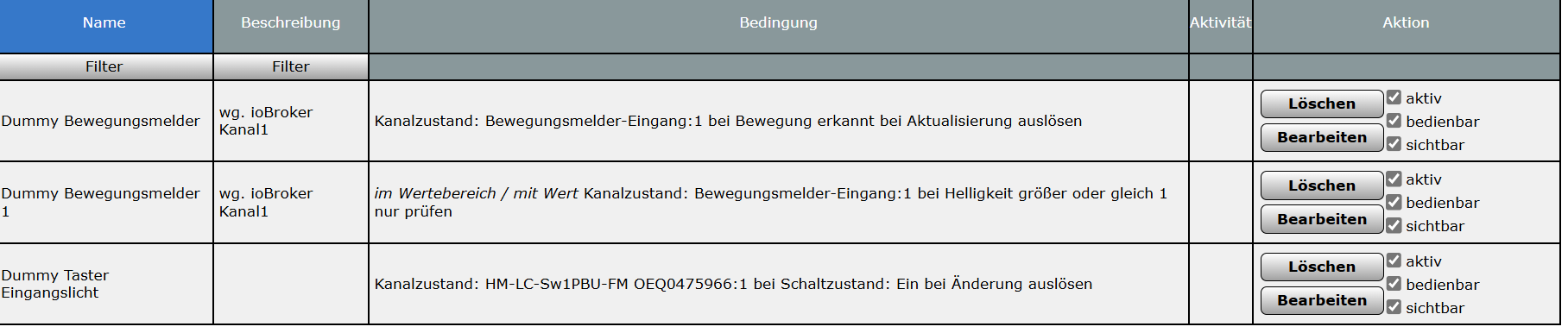

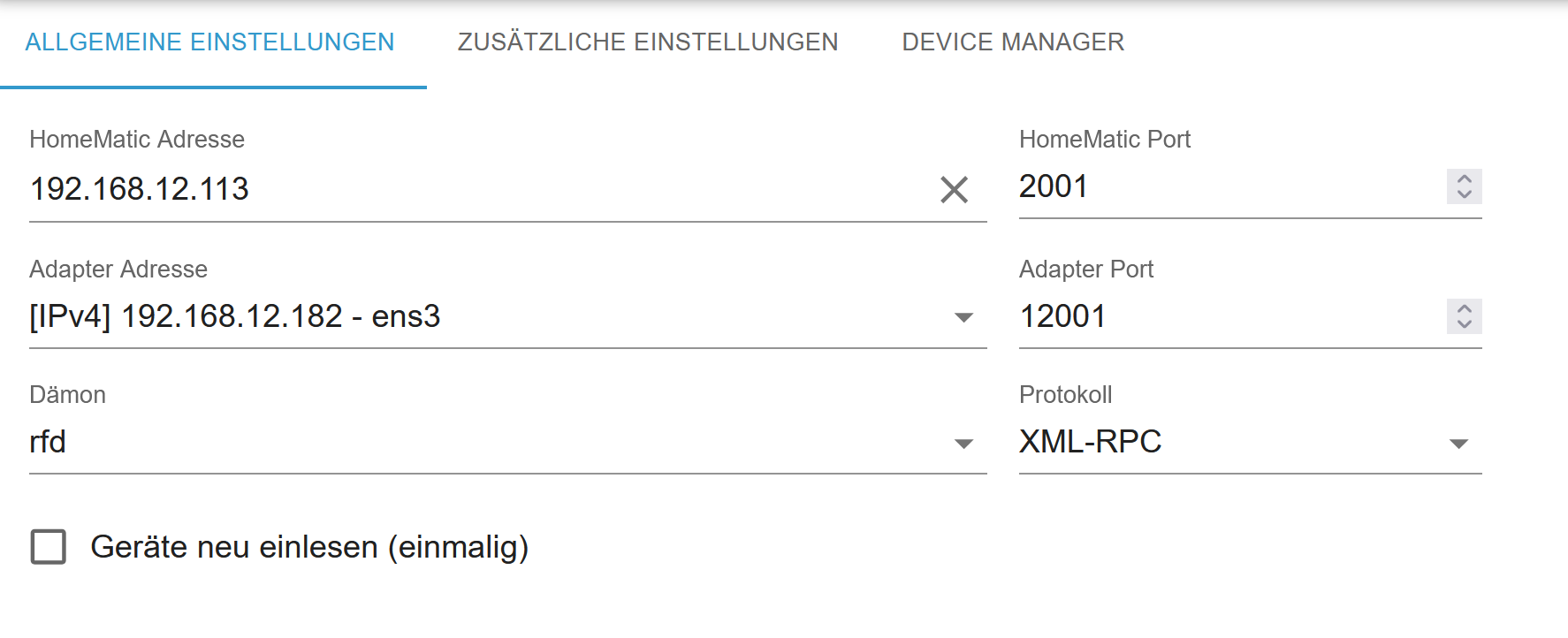

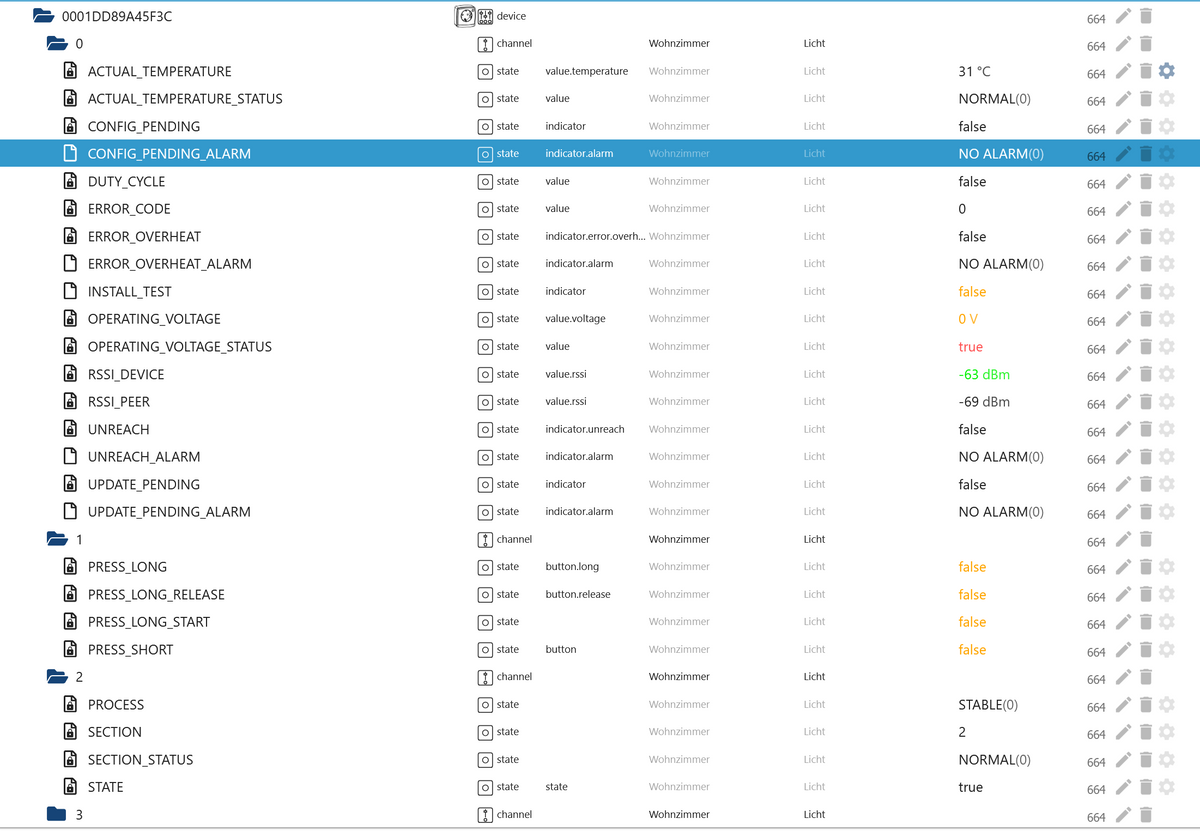

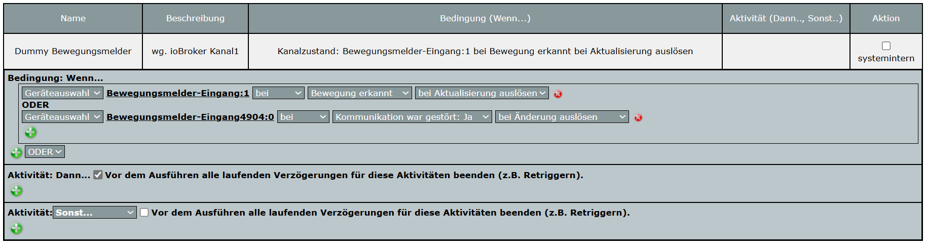

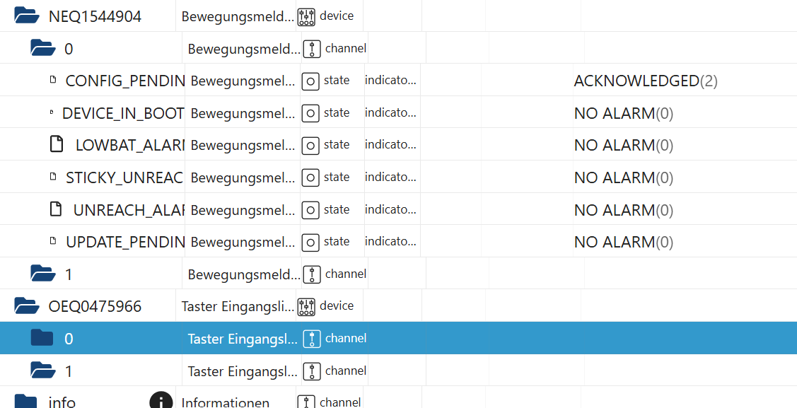

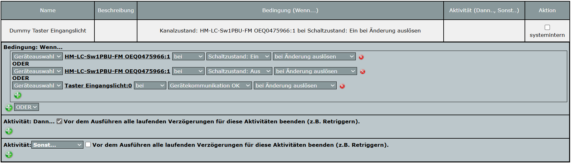

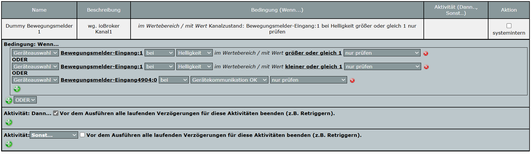

                                Ich hänge mich hier mal mit dran, da ich ein ganz ähnliches Problem mit Kanal 1 habe:
                                Leider bekomme ich trotz Dummy-Programmen, die ich für meinen Bewegungsmelder und den zugehörigen Taster in der RaspberryMatic angelegt habe keine Infos im Kanal 1. Was mache ich falsch?
                                HM-rpc01.png HM-rpc02.png HM-rpc03.png HM-rpc04.png HM-rpc05.png HM-rpc06.png HM-rpc07.png HM-rpc08.png
                                VG Stefan
                                Stefan
                                RaspberryMatic, io Broker auf Pi, Homematic, Sonoff, Tradfri, WemosD1 mini,
                                • S Stefan7816
                                  VG Stefan
                                  @stefan7816 sagte in Probleme mit Homematic (hm-rpc):
                                  richtig!
                                  du sagst der CCU sie soll die Werte nach 0.0.0.0 schicken.
                                  Welches Gerät ist das?
                                  S 1 Reply Last reply

                                    Oh wie peinlich :face_with_rolling_eyes: , danke für den Hinweis!
                                        A Offline
                                        A Offline
                                        axel
                                        @homoran Die ioBroker-Adresse ist aber eingetragen.
                                        17.258 Objekte
                                        15.633 Zustände
                                        • A axel
                                          A Offline
                                          A Offline
                                          axel
                                          @axel Ist nun eingetragen, tut trotzdem nicht .
                                          17.258 Objekte
                                          15.633 Zustände
