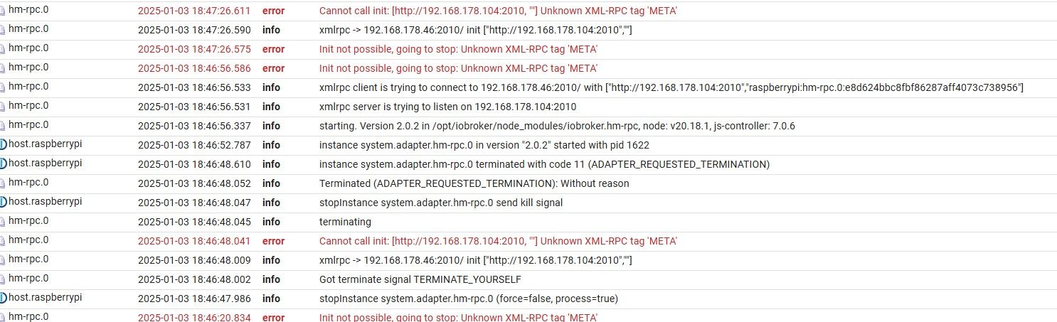

    ich wollte eigentlich Homeassistant und Iobroker mal miteinander vergleichen. Allerdings habe ich Probleme mit der Verbindung zu Raspberrymatic. Mein System:
    Raspberrymatic auf Raspi3+ mit IP 192.168.178.46
    Iobroker auf Raspi3+ mit IP 192.168.178.104
    Folgende Fehlermeldung :
    verbunden mit Host ok
    Lebenszeichen ok
    Verbunden mit Gerät oder Dienst nok
    Fehlermeldung lt. Protokoll:
    Cannot call init: [http://192.168.178.104:2010, ""] Unknown XML-RPC tag 'META'
    Auf der Raspberrymatic sind die Ports 8082; 2001 und 2010 freigeschaltet. XML-API ist Version 2.3

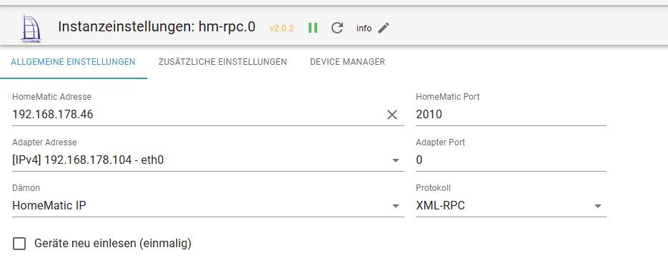

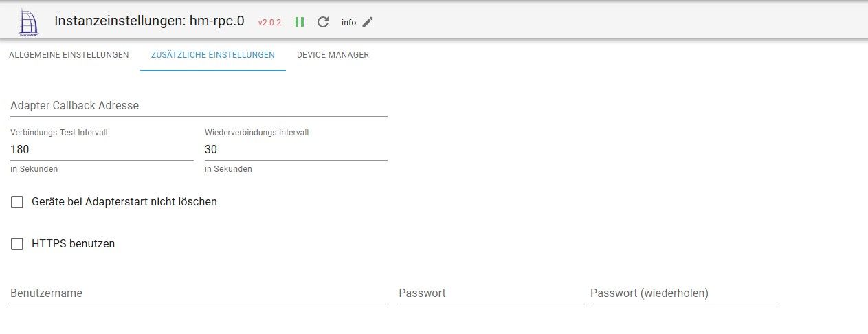

      @automatix sagte: Fehlermeldung lt. Protokoll
      HM-RPC Instanz-Konfiguration zeigen!
      A 1 Antwort Letzte Antwort
        A Offline
        A Offline

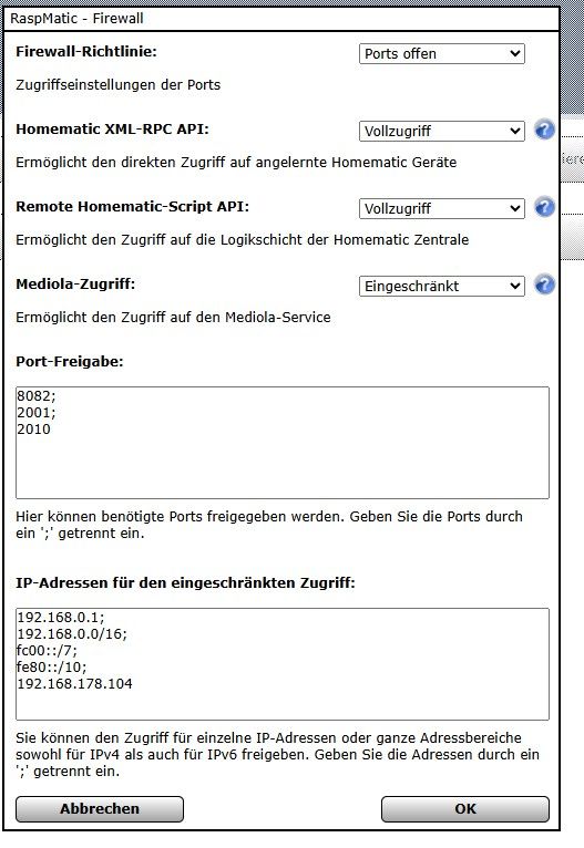

        automatix
        @paul53 Screenshot 2025-01-03 184959.jpg Screenshot 2025-01-03 184936.jpg Screenshot 2025-01-03 184816.jpg
        Automatix
        Raspberry Pi3 mit IOBroker 7.1.5, Raspberry Pi3 mit Raspberrymatic , CCU3. 62 HM- und HMiP-Geräte, 6 AskSin++ -Geräte, Modbus, OpenVPN, LTE-Router
        A paul53P 2 Antworten Letzte Antwort

            @automatix
            Die Konfiguration sollte passen. Zum Test mal die Firewall in der CCU komplett deaktiviert?

              automatix
              gleiches Problem

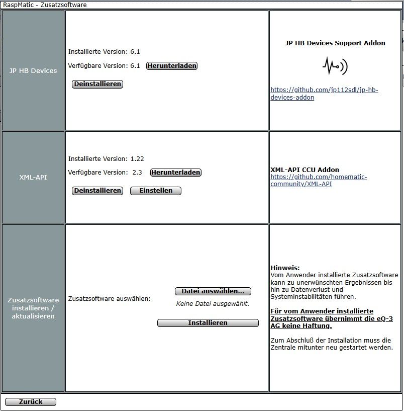

                    @automatix sagte: XML-API haber ih mal von 2.3 auf 1.22 downgegraded.
                    Das Addon XML-API ist irrelevant.
                      A Offline
                      A Offline
                      automatix
                      @paul53 Auch keine nennenswerte Zusatzsoftware auf der Raspberrymatic:
                      Automatix
                      • A automatix

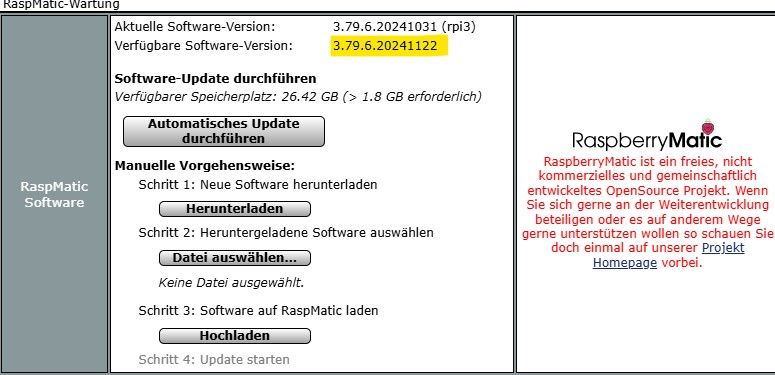

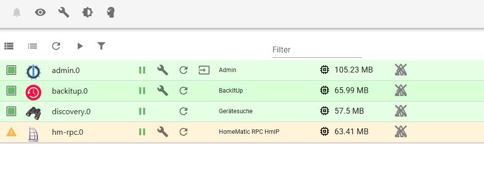

                        A Offline
                        automatix
                        @automatix
                        ist irgendwas bekannt dass die Raspberrymatic Software Zicken macht? Screenshot 2025-01-03 190718.jpg
                        Werde mal die neuste draufladen
                        Automatix
                        • A automatix
                          @automatix
                          A Offline
                          A Offline
                          automatix
                          @automatix gleiches Problem. Werde mal ne ältere Version installieren.

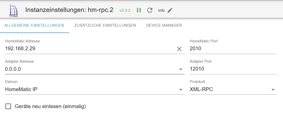

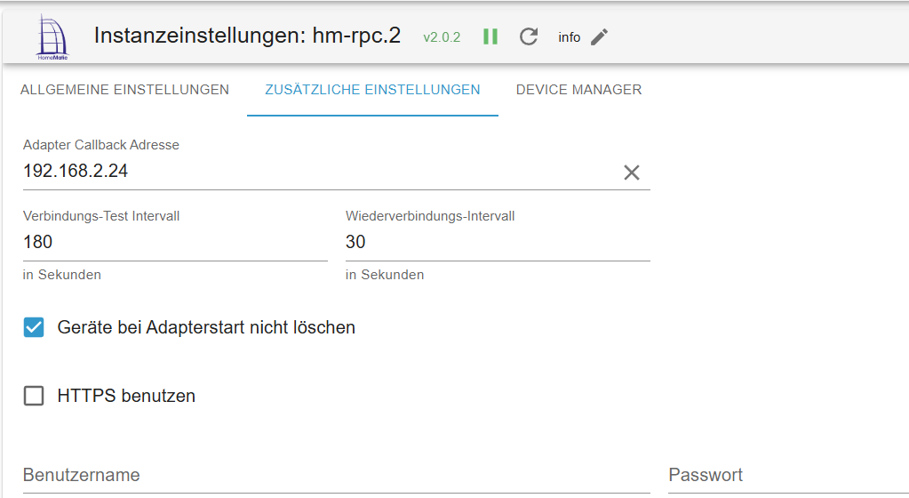

                            @automatix Die Callbackadresse ist die vom ioBroker. Als Adapterport habe ich 12010. Für die Gruppen habe ich eine weitere Instanz des Adapters mit anderen Einstellungen. (Dämon: Virtual Devices, Port 9292).
                            Peterfido
                            • P peterfido
                              HomoranH Offline
                              HomoranH Offline
                              @peterfido sagte in Hm-RPC verbindet sich nicht mit RaspberryMatic:
                              die wird aber nicht benötigt, wenn die Adapteradresse bereits die von aussen erreichbare IP des ioBrokers ist.
                              Hier :
                              @automatix sagte in Hm-RPC verbindet sich nicht mit RaspberryMatic:
                              und im kaum lesbaren Screenshot des logs, sieht man ja auch dass die richtigen Daten an die RM übergeben werden.
