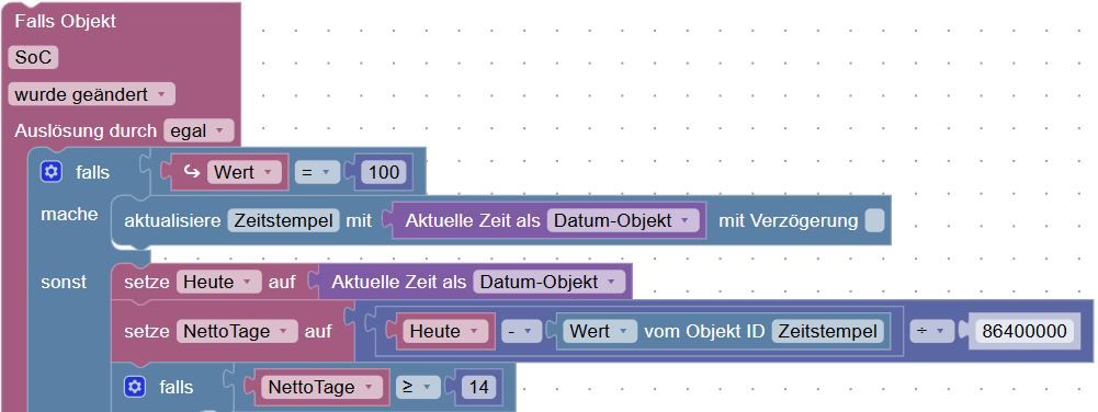

                        Bin ich mit meinem Ansatz in der Form korrekt?
                        Oder denke ich zu kompliziert?
                        • paul53
                          paul53 @Uli.Di last edited by
                          @uli-di sagte: Bin ich mit meinem Ansatz in der Form korrekt?
                          Man kann die Strings im Format "TT.MM." nicht subtrahieren. Außerdem würde die Variable Zeitstempel keinen Skriptstart überstehen. Vorschlag:
                          U 1 Reply Last reply Reply Quote 0

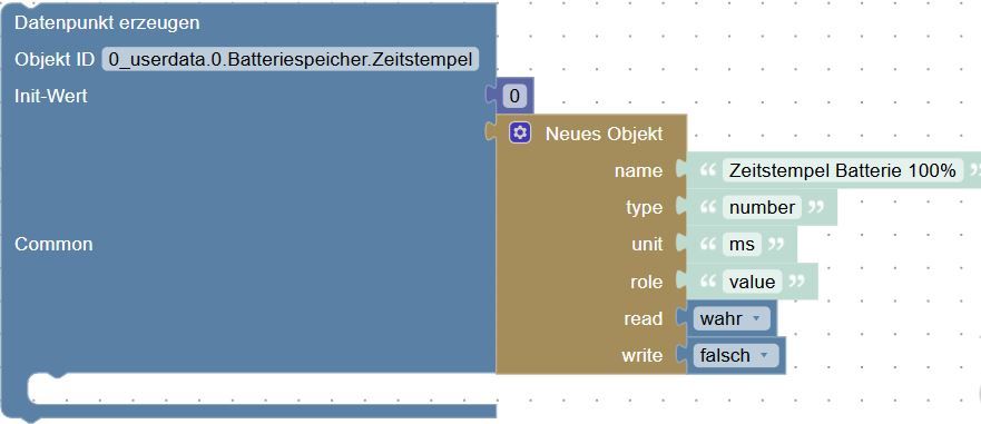

                              @uli-di sagte: "Zeitstempel" als Objekt-ID?
                              Erstelle im Tab "Objekte" einen Datenpunkt "Zeitstempel", Typ "Zahl", Unit "ms" unter "0_userdata.0" oder per Skript:
                              Den DP kannst du dann in den Blöcken "aktualisiere" und "Wert vom Objekt ID" auswählen.
