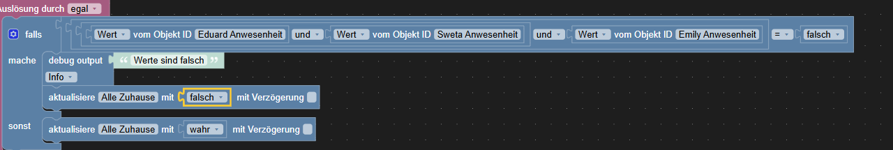

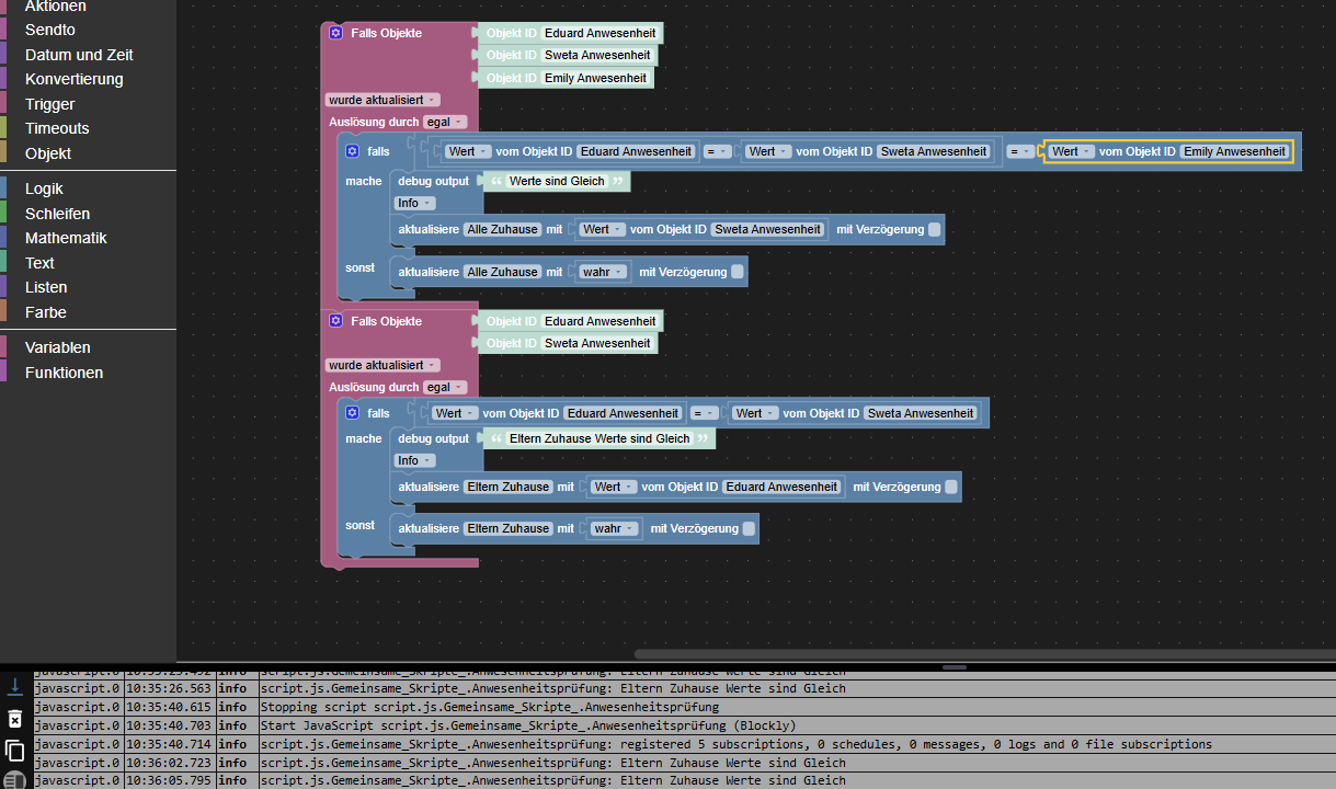

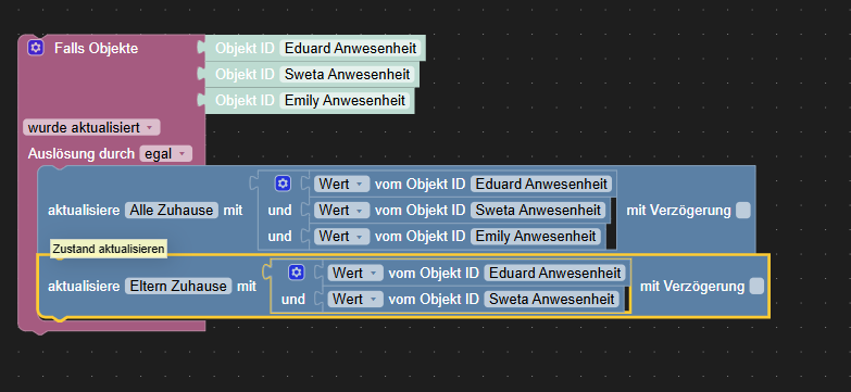

      ich habe mir ein kleines Blockly geschriben mit dem ich 3 AnwesenheitsWerte prüfen möcht und dann Wert wenn alle gleich in eigenen DP "Alle Zuhause" schreiben.
      Nur klappt es nicht so richtig.

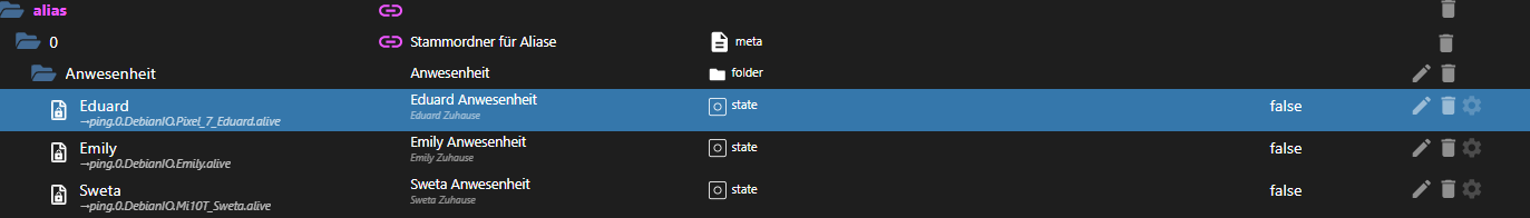

      Folgen DP stehen zur Verfügung.
      Meine eigene DP sehen zur Zeit so aus.
      Bei meinem Skript klappt ein Vergleich von 2 Werten und es wird auch richtig im DP "Eltern_Zuhause" geschrieben.
      Aber 3 Werte vergleich funktioniert nicht.
      Danke im Vorraus für eure Hilfe.
      Eduard

        @edis77 Du musst mit einem UND arbeiten. Ein Vergleich liefert Dir true oder false zurück. Wenn Du das jetzt so schachtelst, wirst der erste Vergleich aufgelöst (z.B. zu true, wenn die Werte identisch sind) und dann der letzte Wert mit diesem Ergebnis verglichen. Das wird nicht klappen.
        Das könnte sonst zu lustigen Seiteneffekten führen, wenn der letzte Vergleichswert auch ein Boolean ist (wie bei Dir). Aktuell wäre:
        Eduard = false
        Sweta = false
        Emily = false
        Du machst jetzt
        (Eduard == Sweta) == Emily
        (false == false) == false
        (true) == false
        false
        Eduard77 1 Reply Last reply Reply Quote 1
        • N
          Nordischerjung @Eduard77 last edited by

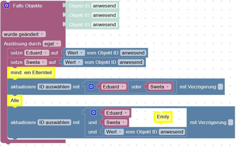

          paul53 1 Reply Last reply Reply Quote 1

            @haus-automatisierung
            meinst du so?
            haus-automatisierung 1 Reply Last reply Reply Quote 0

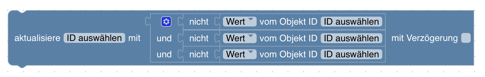

              @edis77 Ist halt unnötig komplex. Wenn Du wissen willst, dass niemand Zuhause ist, brauchst Du die Zustände ja nicht gegeneinander vergleichen. Siehe Lösung von @Nordischerjung
              Wenn alle false sein sollen, kannst Du ja jeweils ein nicht dazwischen packen:
              Dann hast Du alles in einem Block. Ohne irgendwelche Vergleiche.

                ich habe jetzt wie bei @Nordischerjung nachgebaut.
                Das Problem nur, dass ich möchte das wenn min. 1 Person Zuhause ist, dann soll DP auf true springen.
                Das macht es zurzeit nicht.
                paul53 Codierknecht 2 Replies Last reply Reply Quote 0

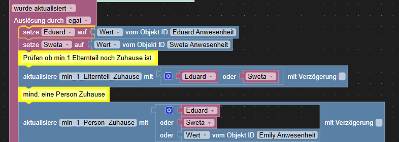

                  Version mit weniger Ressourcen:
                  • paul53
                    paul53 @Eduard77 last edited by paul53
                    @edis77 sagte: wenn min. 1 Person Zuhause ist
                    Dann muss anstelle von UND die Verknüpfung per ODER erfolgen. Allerdings wäre dann der Name "Alle Zuhause" irreführend.
                    EDIT: Habe im Post vorher auf "mind. ein Elternteil" geändert.
                                @edis77 sagte: "min. 1 Person Zuhause" und "min. 1 Elternteil Zuhause"
                                Dann mache es besser so:

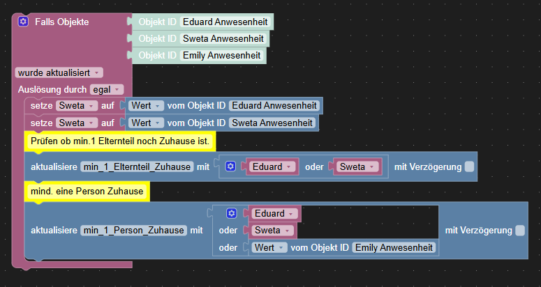

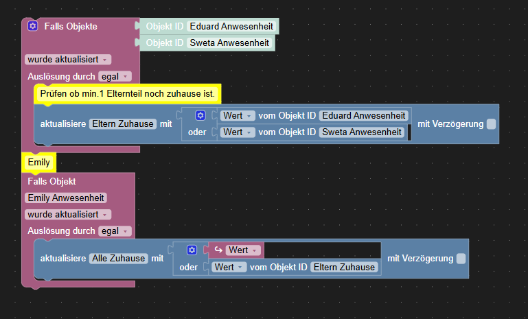

                                • Eduard77
                                  Eduard77 @paul53 last edited by
                                  Ich habe jetzt neue DP gemacht und Blockly nach deinem Beispiel umgebaut.
                                  • paul53
                                    @edis77 sagte: Blockly nach deinem Beispiel umgebaut.
                                    Falsche Variable selektiert:
                                    Eduard77 1 Reply Last reply Reply Quote 0
                                    • Eduard77
                                      Danke, habe ich übersehen.
