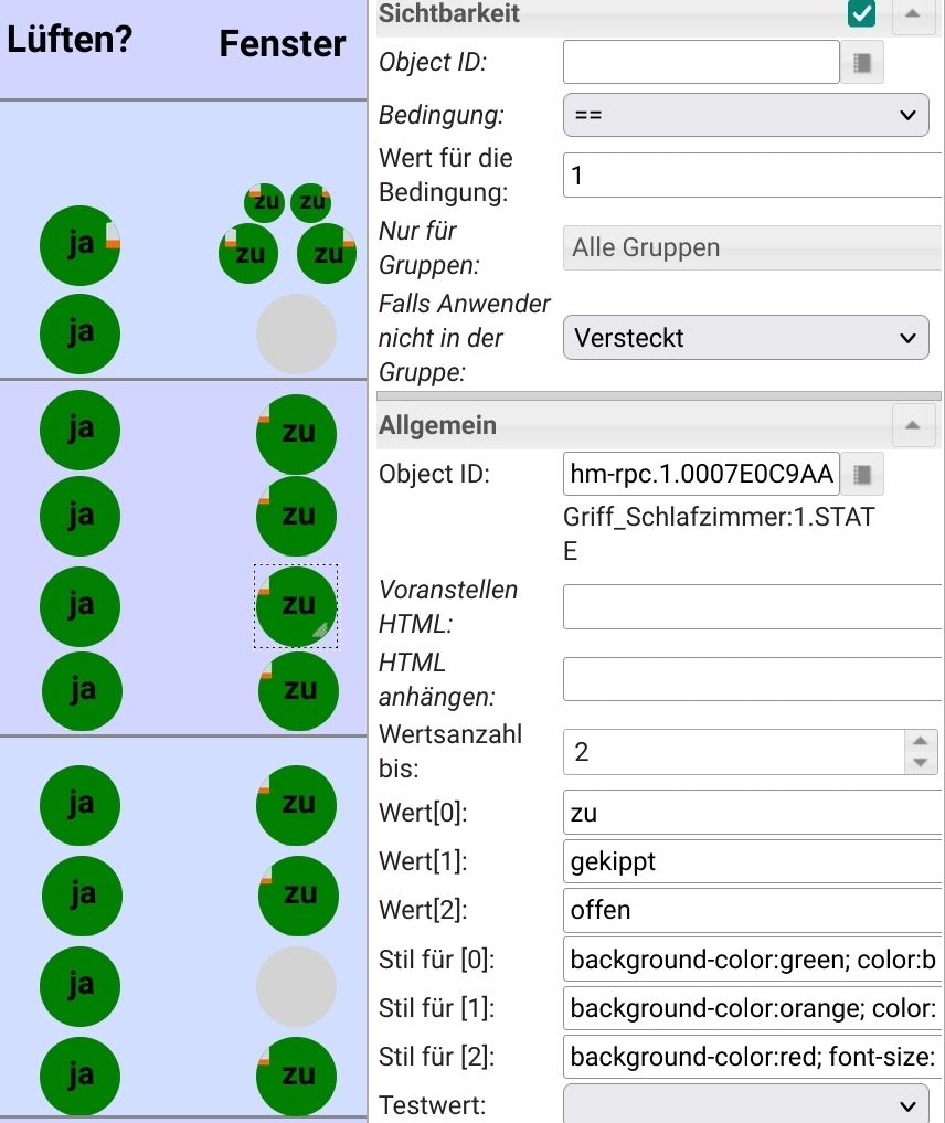

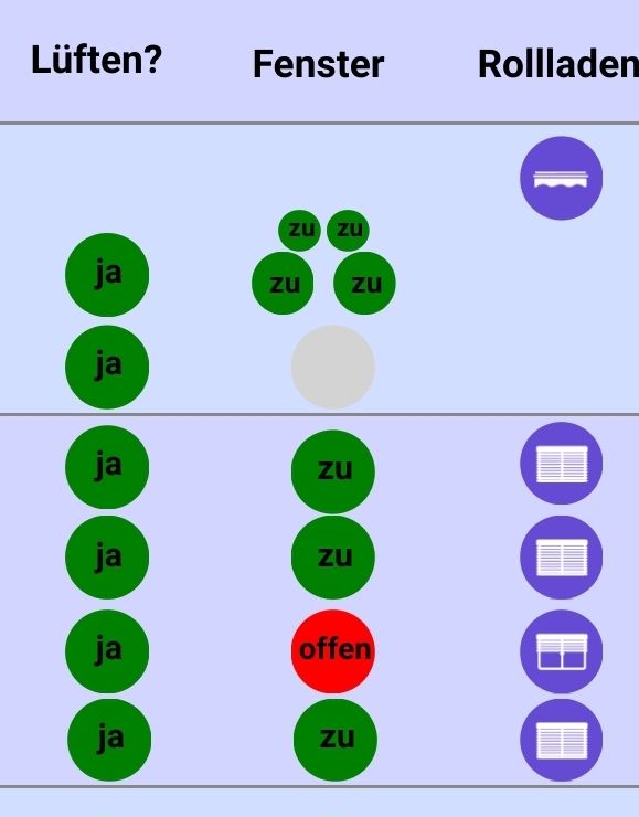

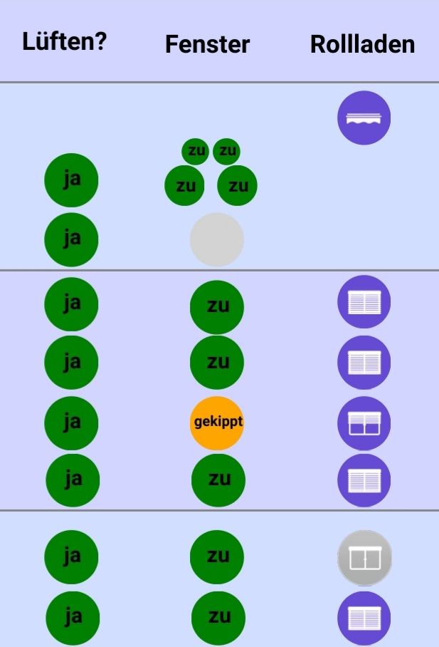

        @homoran Danke... aber wie setzt du das um, das wenn der Wert zwischen Wert 1 liegt, dann die Farbe, wenn zwischen dem Weiterreiche dann das und so weiter?

          @longbow
          Das sind allerdings keine Bereiche sondern feste Zustände 0...n
          Bei Bereichen könntest du mit Bindings im Feld Background.color arbeiten.
          oder du nimmst die indicator Widgets, da jannst du einen Farbverlauf anhand der Werte definieren

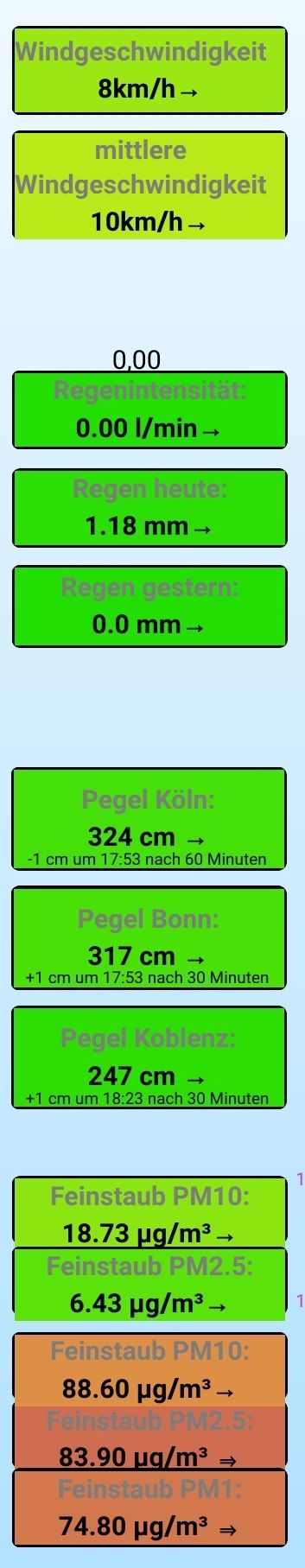

                @homoran Danke, genau die Bindings habe ich schon gesehen, setzt es für 2 Farben gut ein, aber wie sieht der Befehl für 3 oder sogar vier Farben aus?

                  @longbow sagte in DP in 3 oder 4 unterschiedlichen Farben darstellen:
                  dann musst du die Bereiche nur weiter aufteilen und weitere Farben angeben.
                  z.b. https://forum.iobroker.net/post/683547
