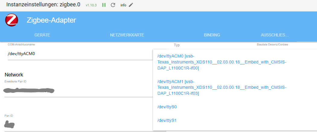

          /dev/serial/by-id/usb-Texas_Instruments_XDS110__02.03.00.18__Embed_with_CMSIS-DAP_L1100C1R-if03
          HINT:
          Your zigbee.0 COM-Port is NOT matching 'by-id'. Please check your setting:
          /dev/ttyACM0

            HINT:
            /dev/ttyACM0

            @toki1973 sagte in Nach Updates startet iobroker nicht mehr:
            Stell das auf den Link 'by-id' um.

                HINT:
                /dev/ttyACM0

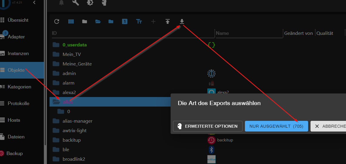

                Wie kann ich da vorgehen zu viele Objekte oder Skripte zu finden und zu bereinigen?
                auf die schnelle kannst du es siehe screen, die Zahl zeigt dir die Anzahl an, musst du dich mal bei den verdächtigen Ordnern durchklicken

                  @crunchip Du denkst das RAM ist zu wenig?
                  Sourceanalytix hat schonmal 7000 Objekten 😰
                  Um die Objekte zu reduzieren genügt es hinsichtlich Performace wahrscheinlich nicht die Adapter zu deaktivieren, sondern man sollte den Objektbaum bzw. Adapter löschen.
                    ist normal, je nachdem wie viele Geräte man eingebunden hat, bzw über wie viele Jahre das schon läuft, kommt da einiges zusammen. Man kann bei diesem Adapter manuell ausmisten, z.b Ordner aus vergangenen Jahren die man nicht mehr benötigt einfach löschen.
                    bei rund 126000 Objekten liegt da eher bei einem anderen Adapter der Hund begraben
                    schau mal bei
                    • unifi
                    • smartmeter
                    • modbus
                    • ble
                    T CodierknechtC 2 Antworten Letzte Antwort
                      Die 4 Adapter Updates incl. Admin mache ich demnächst wenn da System wieder stabiler läuft.
                      Vielleicht solltest du es JETZT machen, damit das System stabiler laufen kann.
                      Ansonsten schaut das soweit in Ordnung aus.
                      toki1973
                      @thomas-braun
                      Wo finde ich die zigbee.0 COM Port Einstellung bei ID?

                        toki1973
                        @crunchip
                        Unifi hat 86006 Objekte🙄 - die werfe ich mal raus
                                Der Link 'by-id' steht in der Ausgabe von iob diag drin:
                                USB-Devices by-id:
                                /dev/serial/by-id/usb-Texas_Instruments_XDS110__02.03.00.18__Embed_with_CMSIS-DAP_L1100C1R-if00
                                HINT:
                                /dev/ttyACM0
                                Bei dir vermutlich der mit der Endung -if00.

                                  Ich hatte initial mal die Alarme im Unify Adapter aktiviert. Dort stehen alleine schon 74000 Datenpunkte.... Im Adapter ist das aber bereits schon deaktiviert. Wenn ich den Alarm Objektbaum löschen möchte hängt sich die GUI auf.
                                  Kann ich die auch auf File Ebene über Putty oder WinSCP löschen`?

                                      @toki1973 das dauert ein paar minuten bis diese gelöscht sind
                                      Instanz sollte dazu natürlich auch vorher gestoppt werden

                                        @crunchip
                                        Ist natürlich gestoppt. Nach mehrmaligen starten sind nun nur noch 1000 Objekte in diesem Baum.

                                          @thomas-braun
                                          Ich habe nun mal auf if03 umgestellt. Dann startet die Ziggbee Adapter nicht mehr. Funktioniert nur auf if00
