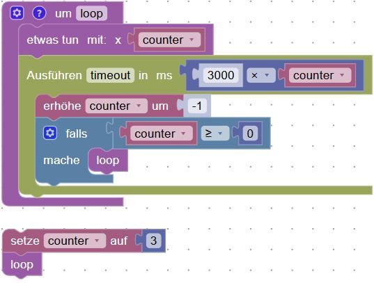

              @rene55 sagte: soll sofort etwas getan (Ansage, Nachricht, etc) werden, nach 9 Sekunden soll das wiederholt werden, dann nach 6 Sekunden und dann nach 3 Sekunden
              Da es nach Blockly generiertem Code aussieht, eine Blockly-Version:
              Rene55 1 Reply Last reply Reply Quote 0

                Rene55 @paul53 last edited by
                @paul53 Das wird wohl der richtige Ansatz für mich werden! Danke.
                Woran kannst du erkennen, dass es ein von Blockly erzeugter Code ist?
                Codierknecht paul53 2 Replies Last reply Reply Quote 0
                • Codierknecht
                  Codierknecht Developer Most Active @Rene55 last edited by
                  @rene55 sagte in Javascript: agressive Intervalle:
                  Weil z.B. die Callbacks von kaum jemandem so geschrieben würden 😉

                      • paul53
                        paul53 @Rene55 last edited by paul53
                        @rene55 sagte: Woran kannst du erkennen, dass es ein von Blockly erzeugter Code ist?
                        Im ursprünglichen Code sind Zeilen 5 und 9 typische Blockly-Konstrukte, die man als Javascript-Programmierer i.d.R. so nicht schreiben würde.
                        Rene55 1 Reply Last reply Reply Quote 1
                        • Rene55
                          Rene55 @paul53 last edited by Rene55
                          @paul53 Ja, besonders Zeile 9 hätte ich aus meinem Hirn so nicht hinbekommen!
                          • Codierknecht
                            @rene55 sagte in [gelöst] Javascript: agressive Intervalle:
                            Wie schreibt man die denn 'richtig'?
                            Die sind ja nicht falsch. Aber die würden die meisten (oder zumindest so einige) Programmierer wohl etwas anders formulieren.
                            Wie @paul53 schon schreibt, ist auch gerade das Dekrimieren des Counter so "typisch Blockly".
                                if (counter) {
                                    counter--;
                                    doAnything(counter);
                                } else {
                                    if (Intervall) { clearInterval(Intervall); Intervall = null; };
                                    log('Fertig');
                            • paul53
                              paul53 @Codierknecht last edited by
                              @codierknecht
                              Da der Teil innerhalb der Intervall-Callback-Funktion ausgeführt wird, kann man sich die Prüfung und das Rücksetzen auf null sparen.
                                  if (counter > 0) {
                                      counter--;
                                  } else {
                                      log('Fertig');
                              Die Prüfung "counter > 0" ist sinnvoll, wenn nicht garantiert werden kann, dass counter mit einer positiven ganzen Zahl initialisiert wurde.
