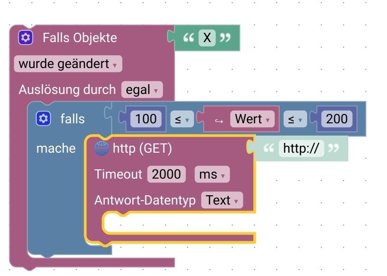

      @viking85 sagte in Blockly - Wenn Wert X zwischen 100 und 200 dann ....:
      gibt es doch!
      Wie hast du es denn versucht?

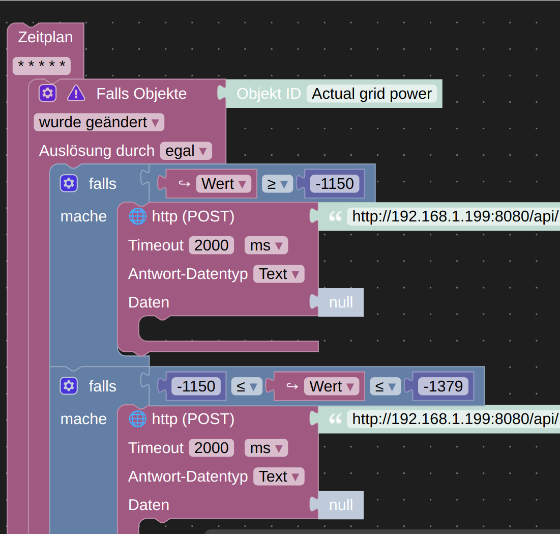

              • Viking85
                Viking85 last edited by Viking85
                hmmmm.... eigentlich eh so 🤔
                Der Cron Job ist noch auf 1 Minute gesetzt, wird sich aber noch ändern.
                Codierknecht 1 Reply Last reply Reply Quote 0

                  Niemals Trigger in Trigger. Das funktioniert nicht.
                  In diesem Fall wird jede Minute ein neuer Trigger registriert.

                  • Viking85
                    @Codierknecht ok, danke, das habe ich wohl überlesen. Aber sonst sollte es deiner Meinung nach mit dem Bereich zwischen -1150 und -1379 passen?
                    • Codierknecht
                      Codierknecht Developer Most Active @Viking85 last edited by Codierknecht
                      Nicht ganz, da Du Dich da im negativen Bereich bewegst.
                      -1379 <= Wert <= -1150
                      Der Wert muss größer als -1379 und kleiner -1150 sein.
                      Also so:
