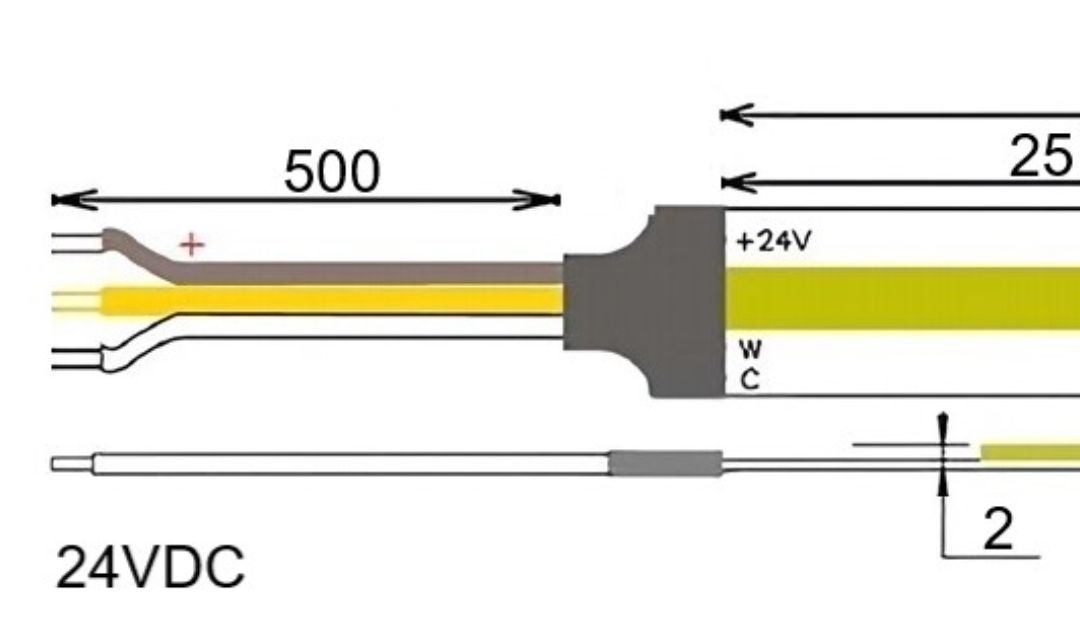

    @maddin77 sagte in LED-Strips, Trafo, Dimmen und IOB:
    LED COB CCT Flex Stripe 5m 640LED/m 2700-6000K 24V 1220lm/m CRI>90
    wieviel Watt zieht der denn?
    Wattleistung: 18W/M, 90W Totale
    erscheint mir etwas wenig.
    x4 wären nur 360W
    /24V = 15A
    auch das wäre ja noch fast handlebar
          x4 wären nur 360W
          /24V = 15A

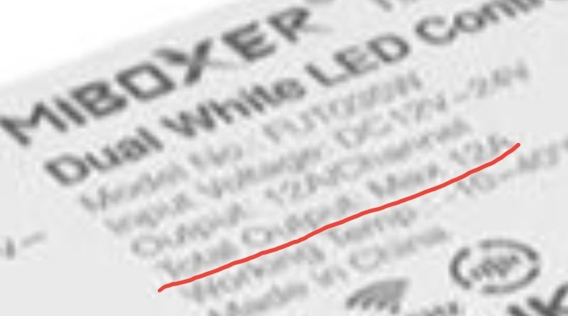

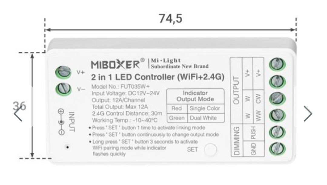

                Kann jemand da drüber schauen, ob das so klappen würde.
                4x Strips
                Dazu 2x Controller & 2x Netzteil
                Aufbau......
                2x5m strip Controller 1 Netzteil 1 Kanal 1/2
                2x3.5m strip Controller 2 Netzteil 2 Kanal 1/2
                1 oder 2 Schalter
                MiBoxer könnte mit IOBroker funktionieren
                HomoranH 2 Replies Last reply

                  @maddin77 Aus den Screenshots kann man nicht zitieren.
                  Sieh dir die Leisungswerte an.
                  Das passt nicht!
                  Da sollte sogar noch ausreichend Reserve eingeplant werden.
                  Dauernd an der Höchstlast fahren, tut den Geräten nicht gut.
                  ioBroker freut sich über eine Spende für das Forum. Benutzt dazu den Spendenbutton im Header. Danke!

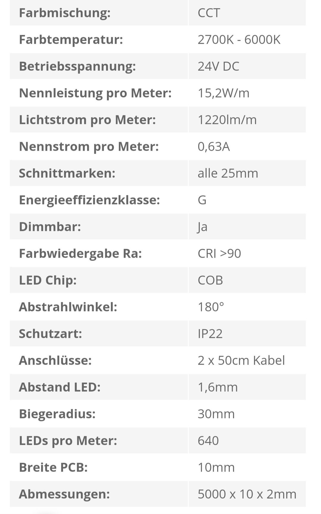

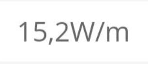

                    #22
                    Ich versuche es trotzdem :-(
                    2x5m strip
                    passt nicht zu
                    Daten des Controllers hab ich nicht gesehen
                    EDIT:
                    Wenn das stimmt
                    könnte der Controller für 10m reichen.

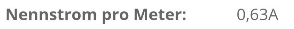

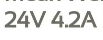

                      Maddin77
                      wrote on last edited by Maddin77
                      #23
                      Danke fürs drüber schauen
                      15.2W x5m = 76W :24V =3.2A pro Kanal
                      Da kann ich ja nochmal nachfragen.
                      Die Angaben sind leider etwas verwirrend, das stimmt.
                      Ob gesamt 100W oder pro Kanal?
                      12A oder 4.2A
                      HomoranH 1 Reply Last reply

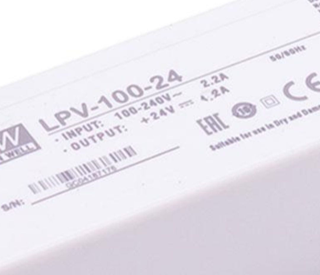

                        @maddin77 Hast du gerade editiert?
                        Das stand doch vorhin noch nicht da!
                        12A oder 4.2A
                        Das eine ist das Netzteil, das andere der Controller.
                        Daa Netzteil ist zu schwach

                          Maddin77
                          #25
                          Ja hab ich jetzt auch so
                          Der Controller würde wohl passen
                          Und du hast recht das Netzteil viel zu schwach
                          Dann such ich mal weiter, bzw kauf Controller getrennt und nur ein stärkeres Netzteil.

                                        Ich interpretiere kanal wohl falsch.
                                        Der Strip hat
                                        Das sind wohl die Kanal Bezeichnungen
                                        WW und CW
                                        Und ich dachte Kanal steht für 2 komplett getrennte Anschlüsse die ich separat anwählen und ansteuern kann.
                                          WW und CW
                                          richtig, so ist auch die Beschriftung am Controller.
                                          Falsch angeschlossen würde Warm und kalt umgekehrt geregelt
                                          Dafür könnte man den Controller missbrauchen, wenn man einfarbige Stripes nur dimmen will. (siehe output mode)
                                          Aber für den Typ deiner Wahl braucht es schon diese 2 Kanäle für einen Stripe.
