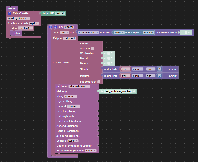

        Ich habe mal was ähnliches gebaut, was der Zeit in einem Datenpunkt (testzeit) entspricht welche nach belieben angepasst werden kann, auch als Automatismus ggf. ... vielleicht hilft dir das weiter.
        Du könntest dann natürlich auch für jeden cron wert einen eigenen (einfachen zahlenwert) datenpunkt beschreiben:
        Oder eben einen Datenpunkt der die richtigen cron Daten enthält:

          @cinimod sagte: was der Zeit in einem Datenpunkt (testzeit) entspricht
          Dafür gibt es inzwischen einen eigenen Block:

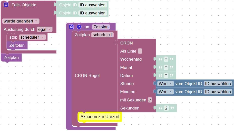

              Moin, bevor ich das in mein Blockly einbaue, wollte ich es testen und selbst der einfache Test wirft Fehler raus. Ich habe 2 DP vom Typ Zahl. Aktuell steht bei Stunde eine 11 und bei Minute die 20. Diese beiden DP setze ich als Variable mit den Namen Stunde und Minute. Sobald ich diese Variablen dann beim Zeitplan einsetze, kommt die Fehlermeldung.
              Wo ist mein Denkfehler?

                @jojo58 sagte in Frage zum Zeitplan CRON Regel:
                Das funktioniert so nicht.
                Wenn schon, dann gehört das Erzeugen des Schedule mit in den Trigger.
                Da muss der Schedule dann aber zunächst gelöscht und dann neu erzeugt werden.
                Warum nimmst Du nicht das Beispiel von @paul53 mit 'nem DP vom Typ "string"?
                Da muss lediglich der Wert des DP angepasst werden (z.B. "11:32") und schon wird zum eingestellten Zeitpunkt gesteuert.

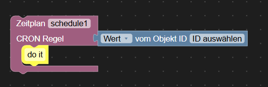

                    Mit dem Schedule das muss ich irgendwann mal in Ruhe ausprobieren. Das habe ich ja völlig falsch verstanden.
                    Das Prinzip:

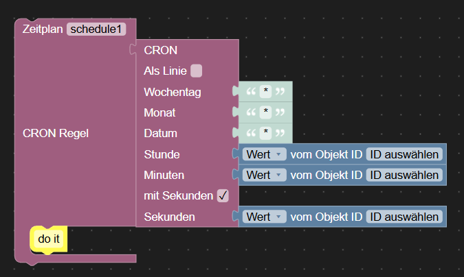

                          @codierknecht sagte: Deswegen ja auch Prinzip
                          Vollständiges Prinzip mit separaten Stunden und Minuten:

                              Den "Zeitplan aus Zeit-Zustand" habe ich mal hinzugefügt. Der sollte für die meisten Anwendungsfälle ausreichen.
