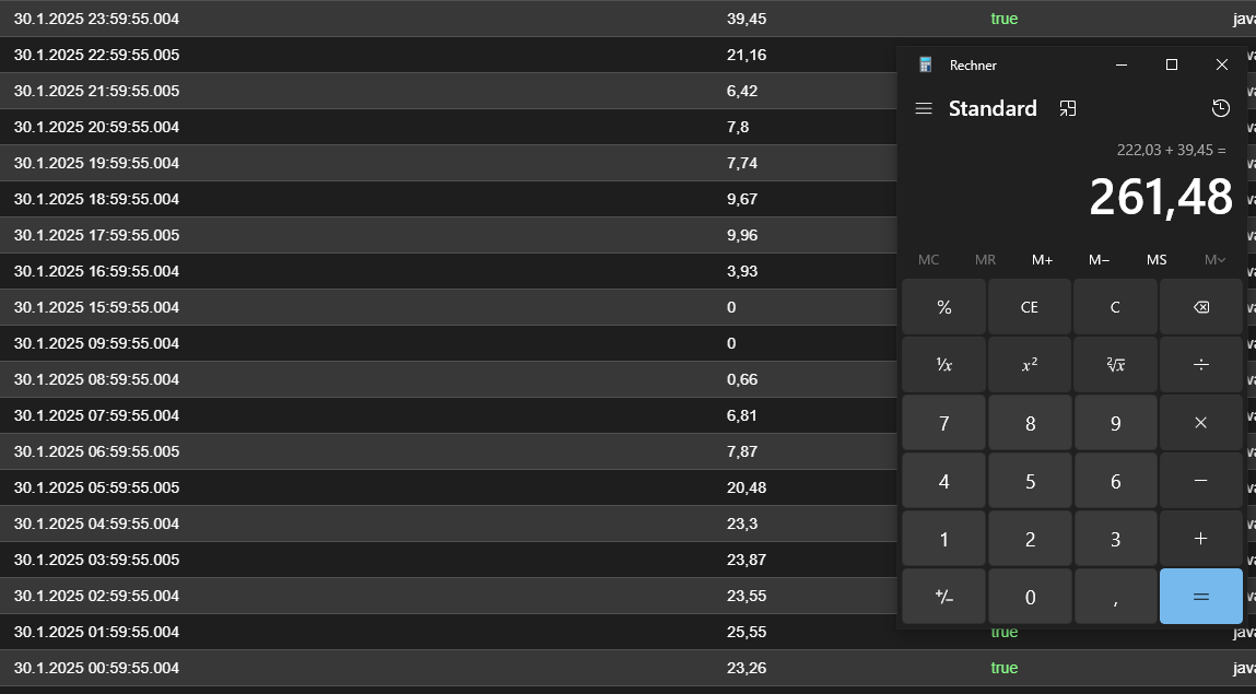

      Kosten manuell addiert kommt man auf 261,48 Cent (2,62EUR) was dem Betrag im Portal entspricht (die Stunden was fehlen ist aufgrund der PV):
      Wenn ich die Stunde von 23 - 00 Uhr abziehe komme ich auf den Wert den Source Analytix rechnet (2,22W --> 2,22EUR):

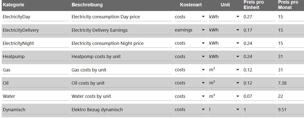

        Preisdefinition wird im Adapter fest hinterlegt

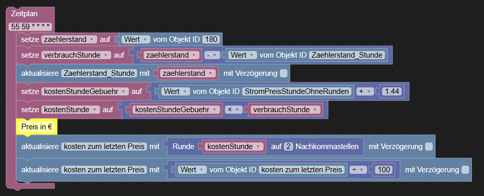

                  @crunchip den Preis je Stunde rechne ich mit dem Skript aus, also Verbrauch jede Stunde in kwh x den Preis der jeweiligen Stunde. Dieser Wert wird dann in einen DP geschrieben welcher sich ja jede Stunde ändert. Dieser DP wird von SA erfasst das ich am Ende des Tages in der VIS meine Kosten des Tages/Woche/Jahr darstellen kann, so wäre der Plan gewesen. Funktioniert ja bis auf die letzte Stunde auch.

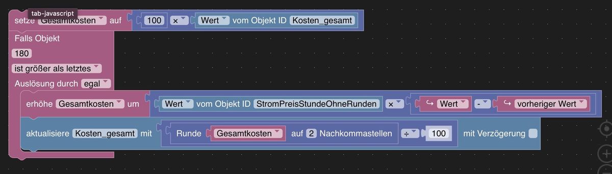

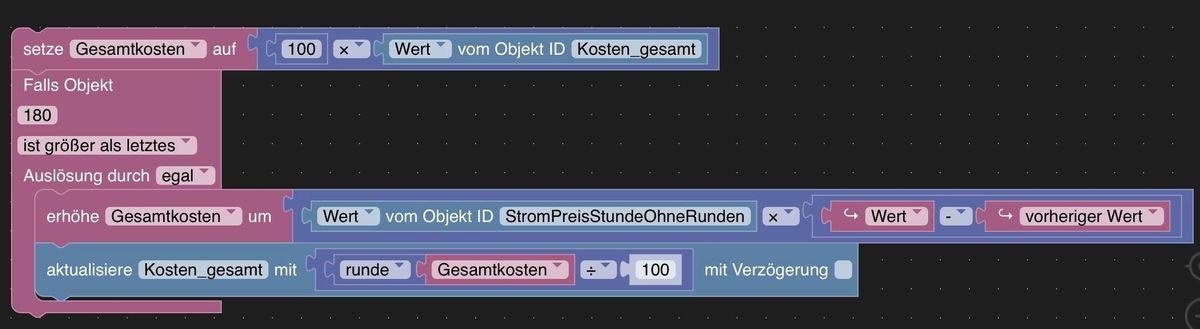

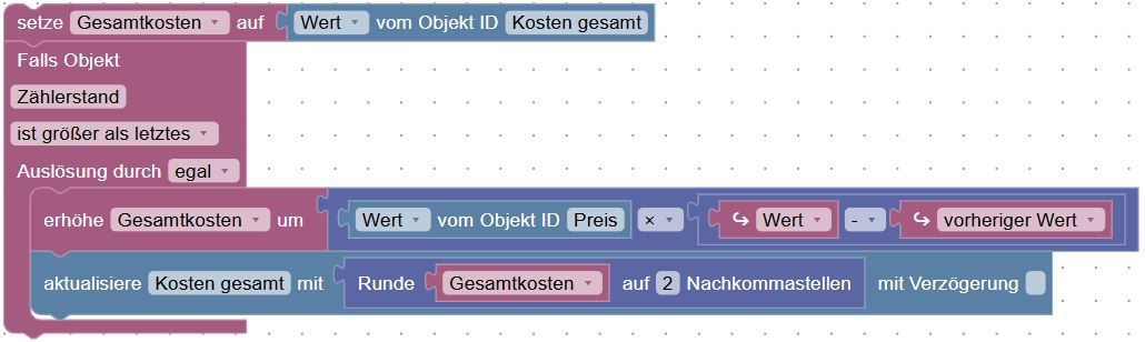

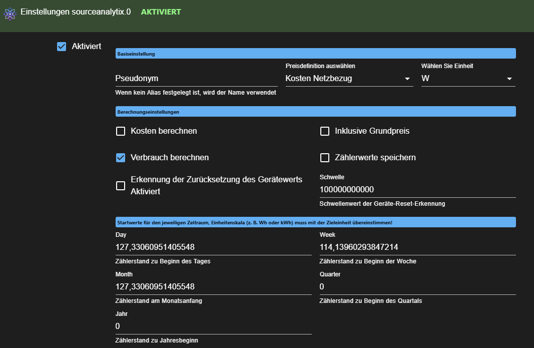

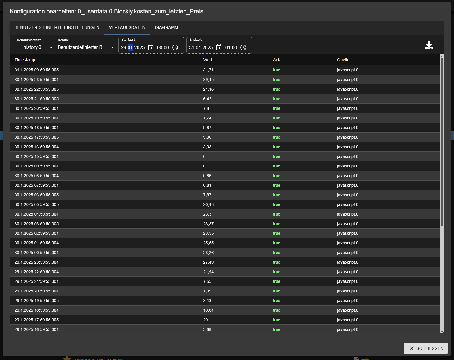

                      Hier das Skript (ID180 ist der Amis Zähler, DP "kosten zum letzten Preis" ist der DP für SA) - die bezogene Energiemenge je Tag aus dem Skript stimmt mit dem Wert vom Energielieferant überein:
                      SA DP Einstellung:
                      DP Historie vom 30.1.25:

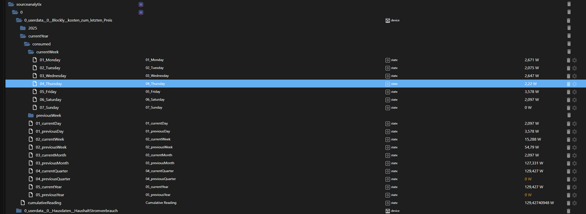

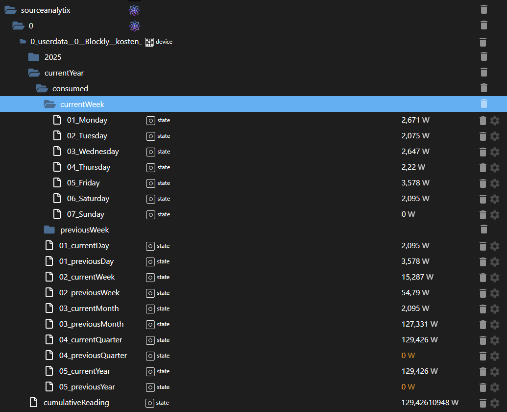

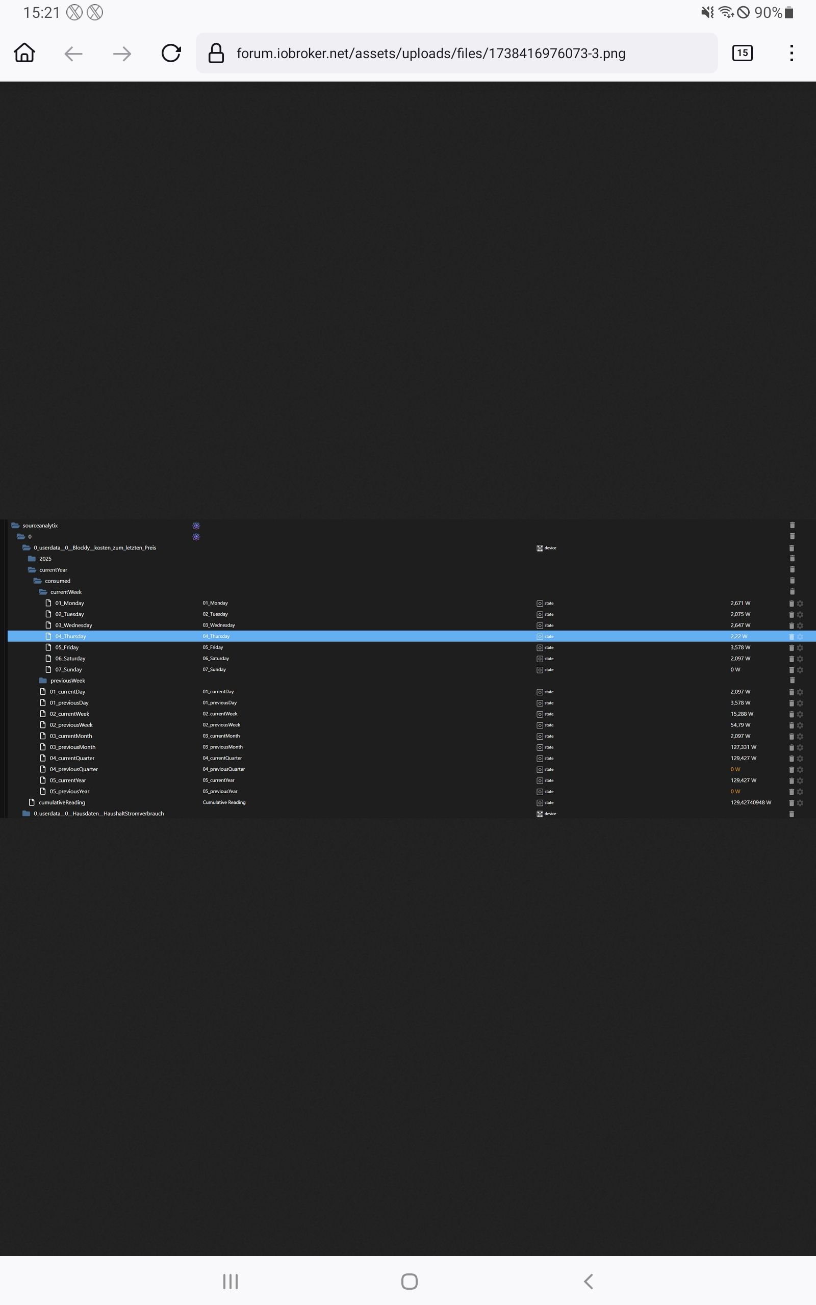

                      SA Historie wenn du das meinst (W sind dann die EUR):
                      Homoran paul53 2 Replies Last reply Reply Quote 0

                        @peter666666 sagte in Source Analytix addiert einen Wert von 23-24 Uhr nicht:
                        wenn du das meinst
                        nein, ich meine auch da die History aufzeichnung
                        ich befürchte, dass die 23:59:55.004 zu spät kommt
                        edit:
                        wo stehen denn die kumulierten Tagewerte?
                        2,671 passt ja auch gar nicht.
                        da kommt laut calculator ja wohl etwas in Hunderterbereich raus
                        EDIT2:

                          @homoran der Wert vom Cal muss man durch 100 rechnen dann sind es EUR und stimmt mit dem Energielieferantenportal überein. Das kumulieren will ich ja über SA machen lassen damit ich das in VIS schön darstellen kann.

                            Die stündlichen Werte im Datenpunkt müssten doch im täglichen Datenpunkt in der selben Einheit sein.
                            und das wäre mehr als die dort aufsummierten 2,671

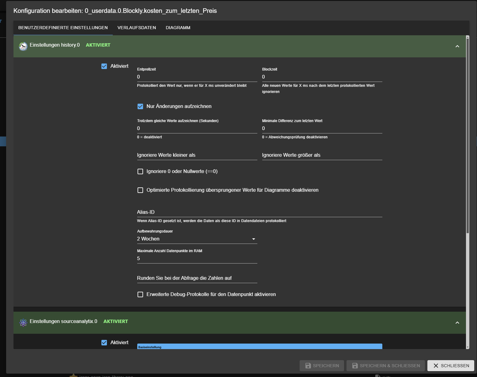

                              @homoran das zur History check ich nicht. Sehe bei dem DP nur den Verlauf vom history Adapter (das ist das foto mit dem Calc.).
                                Das ist der Quelldatenpunkt für Sourceanalytix?
                                Titelzeile ist ja leider abgeschnitten.
                                und loggst du den SA Datenpunkt unter Sourceanalytix.0 auch?
                                Davon dann bitte die History.
                                P 1 Reply Last reply Reply Quote 0
                                • P
                                  Peter666666 @Homoran last edited by Peter666666
                                  @homoran der DP für Sa ist "kosten zum letzten Preis" den ich mit SA und History aufzeichne:
                                  • Homoran
                                    Homoran Global Moderator Administrators @Peter666666 last edited by Homoran
                                    ja, aber wohl nicht den DP VON SA.
                                    • P
                                      @homoran du meinst den hier? da ist History nicht aktiviert.
                                      • paul53
                                        paul53 @Peter666666 last edited by paul53
                                        @peter666666 sagte: Hier das Skript
                                        Für die Ermittlung der Periodenwerte ist SA zuständig. SA kann am besten mit einem kumulativen Gesamtkostenwert umgehen. Diesen ermittelt man so:
                                        Der DP "Preis" enthält den Preis in Euro/kWh der aktuellen Stunde.
                                        paul53 P 3 Replies Last reply Reply Quote 0
                                            ergibt einen DP mit Euro

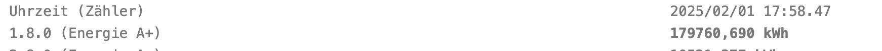

                                            nö,
                                            SA braucht deinen Zählerstand KWh
