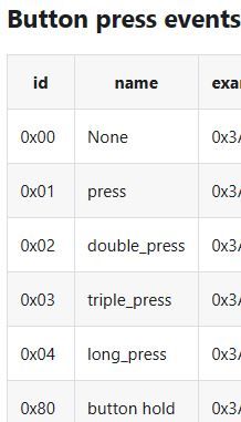

        @mico sagte: Button1 steht immer auf singel(1)
        Laut Shelly-API-Doku:
        Geh der Wert nicht wieder auf 0?
        • M
          Mico @paul53 last edited by
          @paul53 Nein ist immer bei Single(1) auch wenn ich denn Knopf betätige.
          • paul53
            paul53 @Mico last edited by
            @mico sagte: ist immer bei Single(1)
            Doppel-Klick (innerhalb 800 ms) oder Long-Press (> 800 ms) wird nicht erkannt?

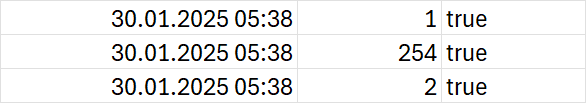

              so nun konnte ich das mal testen bei 2 schnellen Klicks und kurze Zeit langem drücken sprang er auf Long (irgendwas) und danach auf double(2) kann durchaus sein das ich die Klicks zu schnell hintereinander ausgelöst hatte, da er bei Doppelklick erst nicht reagierte.
              Jetzt steht der DP auf Double(2) und geht auch nicht zurück.
              Laut History des DP erfolgte:
              20bed1fb-55a4-446d-8f56-ee8ce74e648b-grafik.png 30.01.2025 05:38 1 true
              30.01.2025 05:38 254 true
              30.01.2025 05:38 2 true
              Müßte der DP nicht wieder auf 0 gehen damit ich eine Aktion ausführen kann. so kann ich ja nur Triggern wenn sich der DP aktualisiert und nicht wenn er sich verändert soll er die Aktion ausführen.
              Beim aktualisieren lösst er ja auch unkontroliert die Aktion aus.

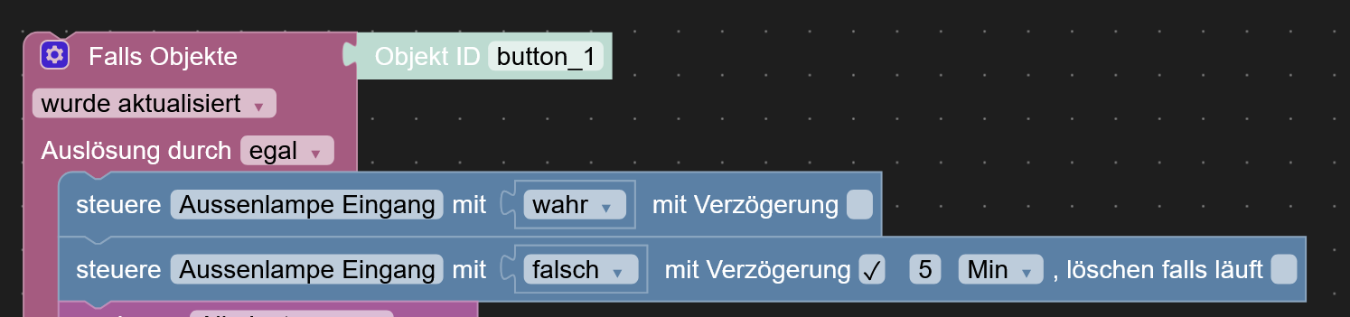

                Ich setze zwar nur den normalen Button von shelly ein, aber das der EventCount von selber hochzählt habe ich noch nicht gehabt.
                Mein Vorgehen:
                • Triggern auf Änderung von EventCount
                • Auswerten von Event wenn verschiedene Aktionen ausgeführt werden soll
                Da meine Button immer erst aufwachen müssen, dauert es meist ein wenig bis reagiert wird. Wenn ich dann zu ungeduldig bin kann es sein, das ich mehrmals ein Event auslöse. Aber unkontrolliertes auslösen hatte ich in den Jahren noch nicht gehabt.
                • M
                  Mico @Ralf 2 last edited by
                  Event Count ist der DP Button1 ?
                  Wie würde ein auswerten aussehen ? Es soll wenn ich auf den Button drücke die Aussenleuchte angehen und nach fünf Minuten wieder aus.

                    Bei Bedarf könnte man auch noch speziell auf "Long" oder "Double" reagieren. Ist aber hier wohl unerheblich.
                    • simonf04
                      simonf04 last edited by simonf04
                      Falls hier noch wer verwirrt war und auf den Thread hier stößt:
                      Einfach auf button_1 wurde aktualisiert reagieren.
                      Adapter kümmert sich eh intern darum die Packet ID zu vergleichen und dann nur einmal den State zu updaten
                      (siehe: https://github.com/iobroker-community-adapters/ioBroker.shelly/blob/bf44ddf812804cbdbcc32790a8423a6f68d73fad/main.js#L562)
