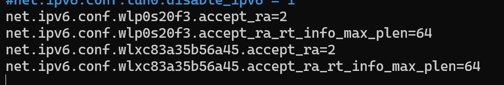

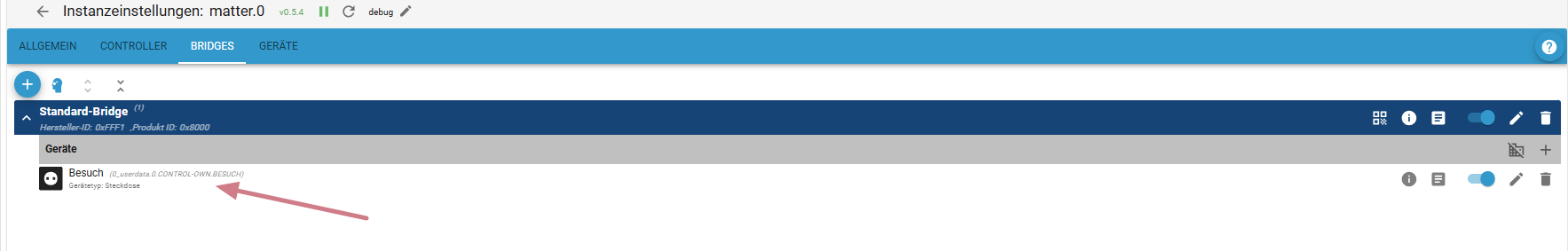

        @schweiger2 da ist ja ganz schön was passiert :-)

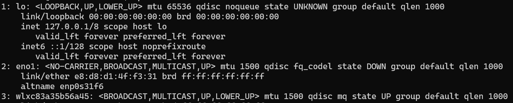

        Neustart und die Einstellungen Geprüft alles wie vorher 0 - 0 - 64
        Trotzdem mal im Matter Addon versucht ein Gerät hinzuzufügen.. und ja....
        Und.... nach einem Neustart war es wieder weg :-(
        So langsam verliere ich die Lust, ist ja nicht so das das mein erster Post zu diesem Verhalten war, das geht bei mir nun schon Wochen....
        schweiger2
        #239
        @master67
        Meine Hinweise waren auch explizit für Trixie gedacht. Wie die Persistenz der Einstellungen bei Ubuntu aussieht, weiß ich nicht. Möglicherweise gibt es auch hier Versionsabhängigkeiten, da lohnt sicher eine Recherche.
        Ich habe die Erfahrung gemacht, das die Problematik nicht an ioBroker hängt, sondern an der jeweiligen Distribution und ihrer Systematik.
        Ohne den Troubleshooting Guide wäre ich darauf auch nicht gekommen, weiterzusuchen.

          @schweiger2 sagte in Matter – IPv6, Hubs und sonstige Vorbedingungen:
          Mag sein, aber du hast gesehen, das hat bei mir auch was nachinstalliert.... und was soll ich sagen zu 90% ist das Problem bei mir gelöst!
          Nach einem neu Start ist das Matter Addon wieder leer, aber deaktiviere und aktiviere ich den Controller über den Schieberegler sind die Matter Geräte wieder da, damit kann ich Leben :-)

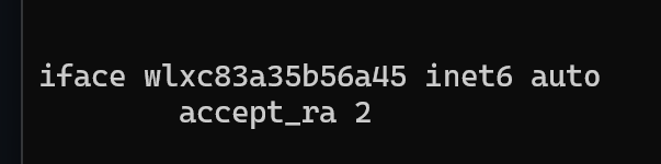

          Ich habe das iface ###### inet6 auto accept_ra 2" mit meiner Aktuell Verwendeten Netzwerkkarte (nicht eth0 des LXC) in die "/etc/network/interface" ob das was gebracht hat weiß ich nicht.
          EDIT: ich habe sowas von keine Lust mehr..... Ja schön, jetzt habe ich die Geräte, nur (und das hatten wir auch schon mal) lassen dies sich nicht schalten oder zeigen einen veränderten Wert an, weil es keinen "Datenpunkt"
          "ACTUAL" gibt, bis auf das für die Luftfeuchtigkeit wird kein Aktueller Zustand gezeigt, ich weiß nicht ob die Eingangstür offen oder zu ist.
          Mann oh Mann.... so treibt ihr doch die Leute zu dem anderen USA Smarthome Broker.... jaja ich weiß, ich bin ein DAU und das ist alles meine Schuld, aber bei dem Ami hat das nicht mal 3 Minuten gedauert, ich spiele nun hier schon Wochen mit rum, echt ich könnte.. Ko......
          Gruß Master67

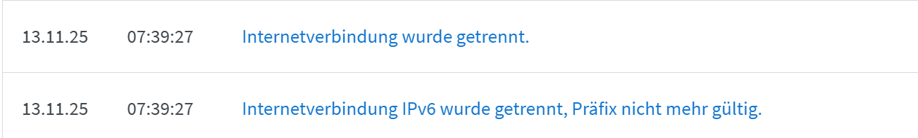

              Der HA benötigt das nicht, also sind jetzt alle Mattergeräte dahin umgezogen, ABER das liegt nicht am iob sondern an meinem Netzanbieter, ist bei mir in der FB 6591 ipv6 Aktiv, verliert die
              FB in unregelmäßigen Abständen die Internetverbindung, also kann ich ipv6 erstmal nicht nutzen, bis mit dem Anbieter geklärt ist wo das Problem liegt.
              Aber, selbst wenn das Problem geklärt ist, heißt das ja nicht das dass dann nicht wieder kommen kann, also sehe ich keinen Grund die Mattergeräte wieder zum iob umzuziehen.

                      Okay... hier mal ein ehrliches Feedback... warum muss Matter im iob mit ipv6 laufen?

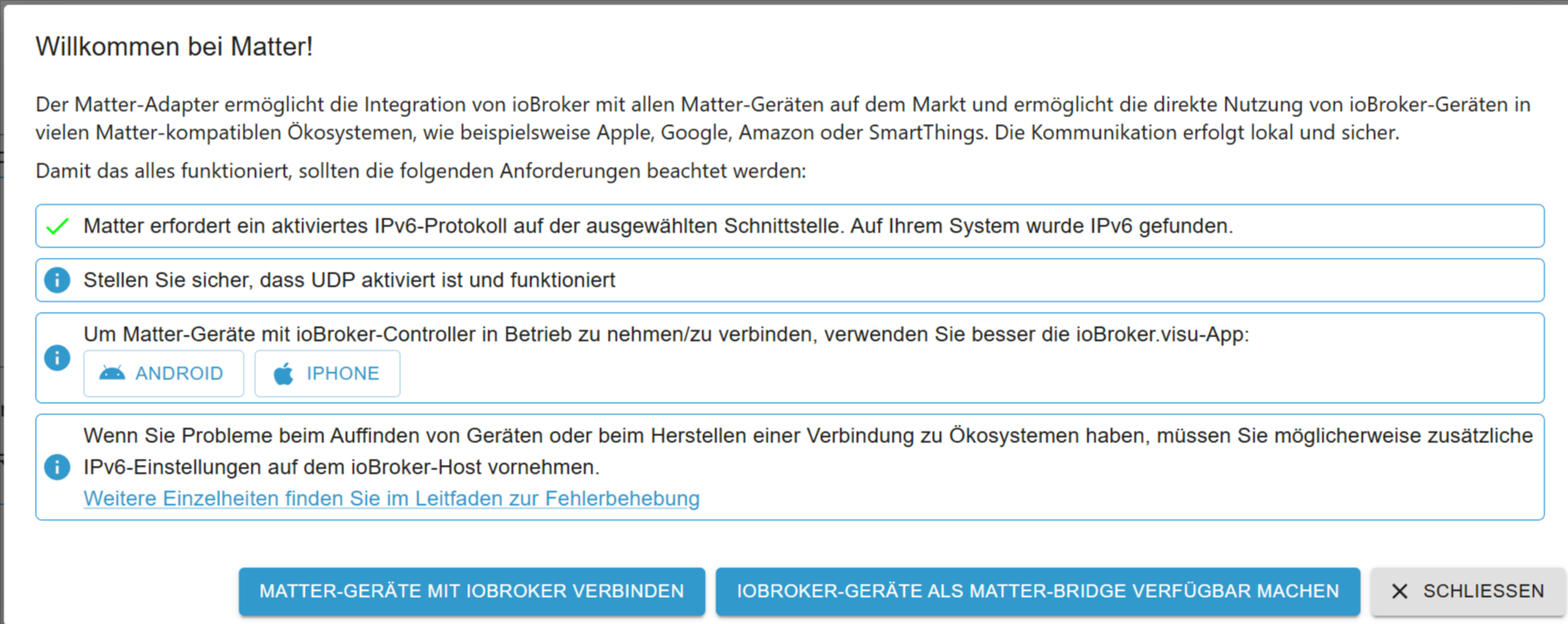

                          .... Matter braucht ipv6 egal auf welchen System. Bei Fitzbox ist das von zu Hause aus an.

                              Matter und/oder Thread BENÖTIGEN IMMER IPv6..
                              woher die Adresse kommt ist wumpe.. ob von der Fritte (provider generiert ) oder Unifi (nur internes Netzwerk aufbauen) oder einfach mal einen DHCP Server selber aufsetzten( https://interlir.com/de/2024/11/06/einrichten-eines-dhcp-servers-fur-ipv6/ auf die schnelle gefunden)
                              und ja man muss sich ein wenig mit dem Thema auseinandner setzen ..
                              kaufen einstöpseln und läuft ist leider nicht.. aber wenn es einmal läuft dann läuft es GUT

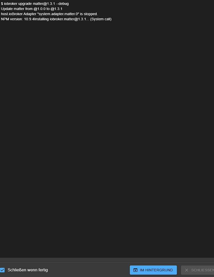

                                          ich habe gerade Probleme von 1.0.0 auf 1.3.1 upzudaten. es hängt sich wie auf. es läuft und läuft und es wird nicht fertig. das dauert jetzt schon 3 minuten. hab jetzt die seite aktualisiert. matter adpater ist auf stop und kann nicht mehr aktiviert werden.
                                          iob wird im debug das hier
                                          iobroker npm-install: Try to solve ENOTEMPTY error automatically
                                          host.ioBroker
                                          2026-08-04 20:06:11.777 error iobroker npm-install: Could not handle ENOTEMPTY, because no deletable files were foundnpm error code ENOTEMPTYnpm error syscall renamenpm error path /opt/iobroker/node_modules/iobroker.matternpm error dest /opt/iobroker/node_modules/.iobroker.matter-5rQUD9TBnpm error errno -39npm error ENOTEMPTY: directory not empty, rename '/opt/iobroker/node_modules/iobroker.matter' -> '/opt/iobroker/node_modules/.iobroker.matter-5rQUD9TB'npm error A complete log of this run can be found in: /home/iobroker/.npm/_logs/2026-08-04T18_06_10_005Z-debug-0.loghost.ioBroker Cannot install iobroker.matter@1.0.0: 217
                                          host.ioBroker
                                          2026-08-04 20:06:12.798 info iobroker npm-install: exit 25
                                          host.ioBroker
                                          2026-08-04 20:06:13.798 warn startInstance cannot find adapter "matter@1.0.0". Try to install it... 3 attempt
