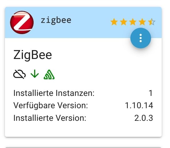

                                  https://github.com/ioBroker/ioBroker.zigbee/tarball/transmitPower
                                  ist aber eine geänderte 2.0.3 ..
                                  Homoran 2 Replies Last reply Reply Quote 0
                                  • Homoran
                                    Homoran Global Moderator Administrators @arteck last edited by
                                    @arteck sagte in Welchen Funkstandard sollte ich nehmen für Sensoren:
                                    @Homoran kannst du mal den testen
                                    Das ist ein kompletter (Spezial-)Upgrade?
                                    Mach ich nachher mal mit etwas Zeit, nicht zwischen Tür und Angel.

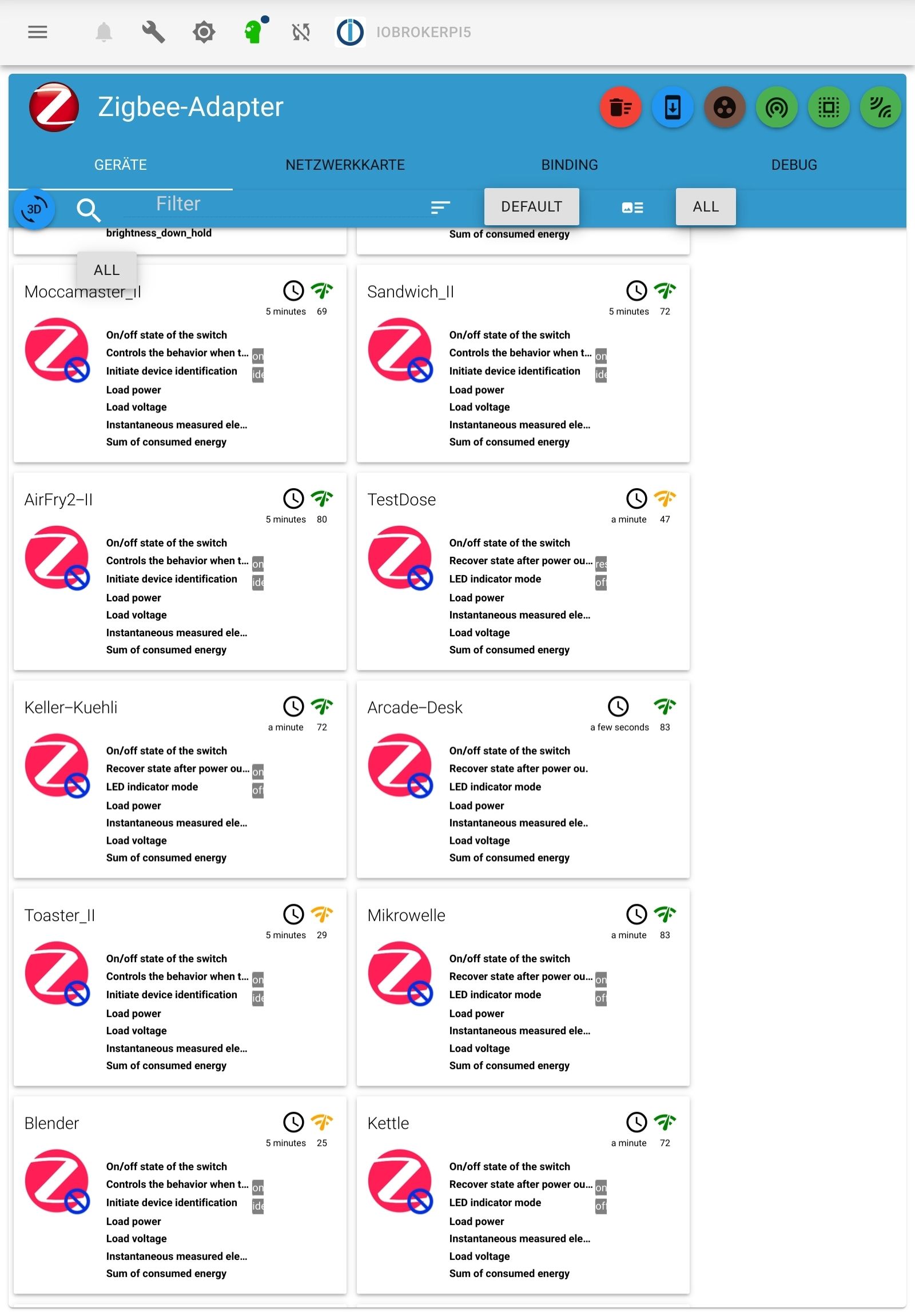

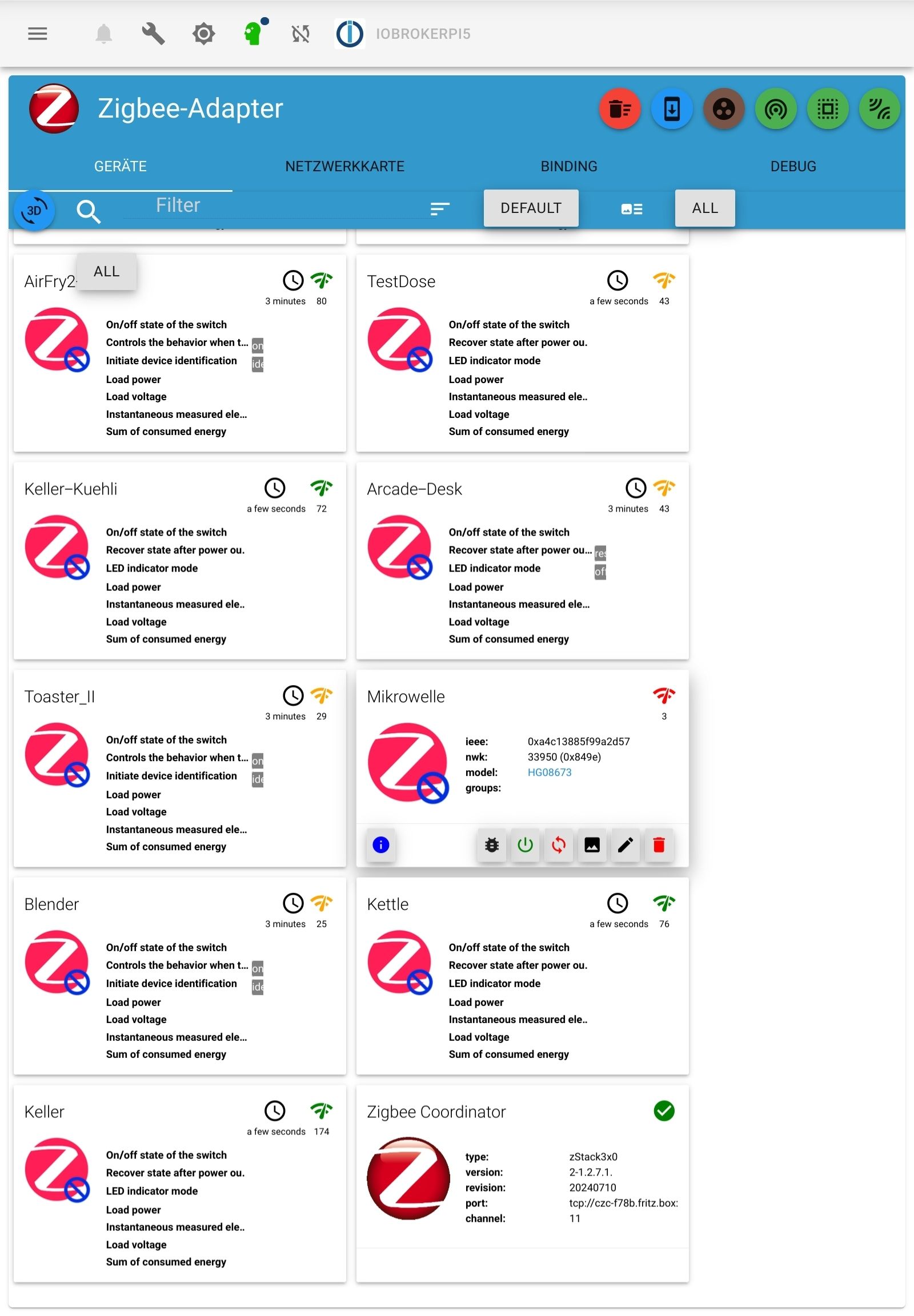

                                      I did it!
                                      vorsichtshalber noch einen Upload gemacht.... und....
                                      nicht wirklich besser
                                      ABER
                                      einige Minuten später
                                      Ich habe noch Hoffnung!
                                      stay tuned
