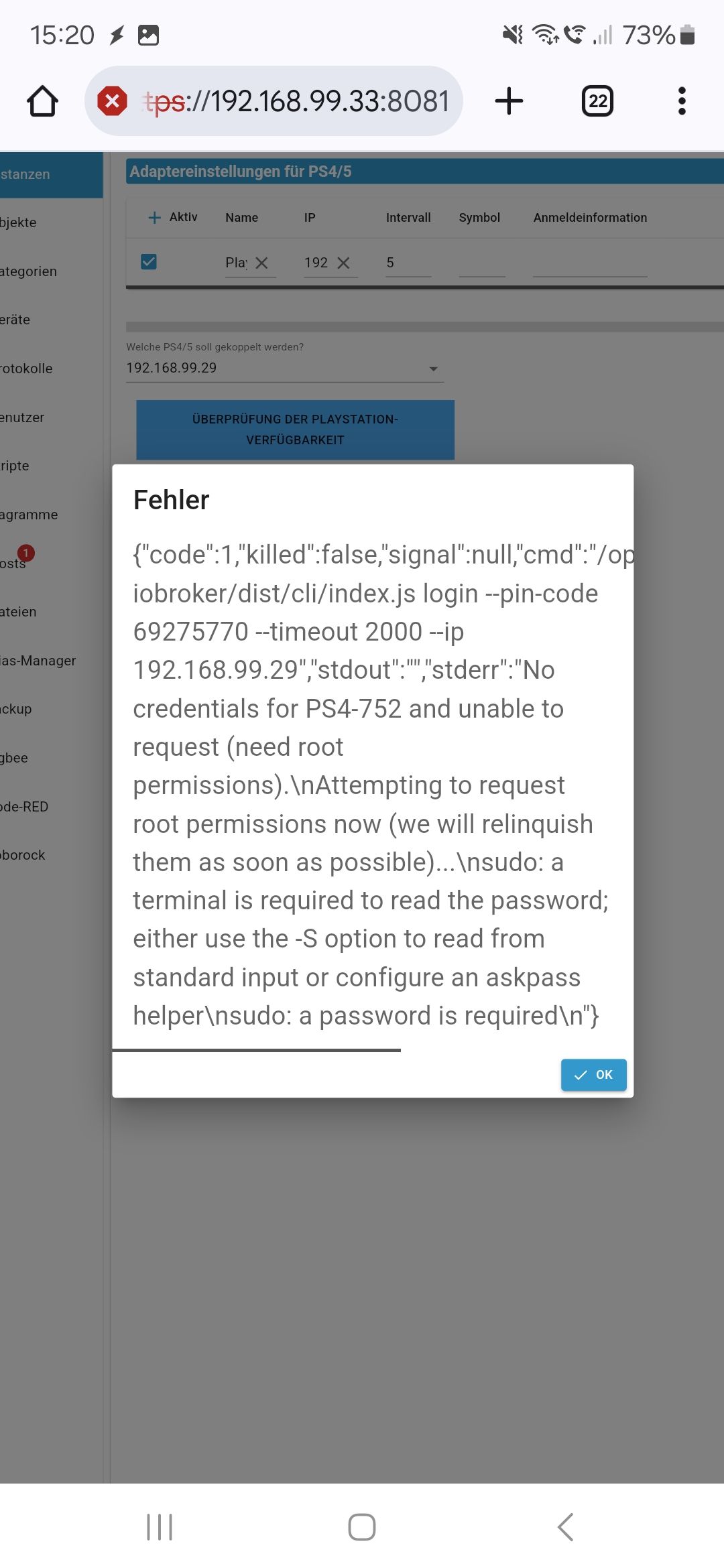

        David G.D Online
        David G.D Online
        David G.
        @lucky_esa
        Hab den Adapter gerade erst im Newsletter gesehen.
        Ich bekomme ihn nicht ans laufen.
        PS hab ich verbunden bekommen, die Playstation über die IP nicht.
        Bekomme mobil den Text leider nicht kopiert.
        Beim verfügbarkeit prüfen kommt:
        Bei pincode senden

            @david-g
            Hast oder hattest du 'playactor' zuvor installiert? Den solltest du rauswerfen.

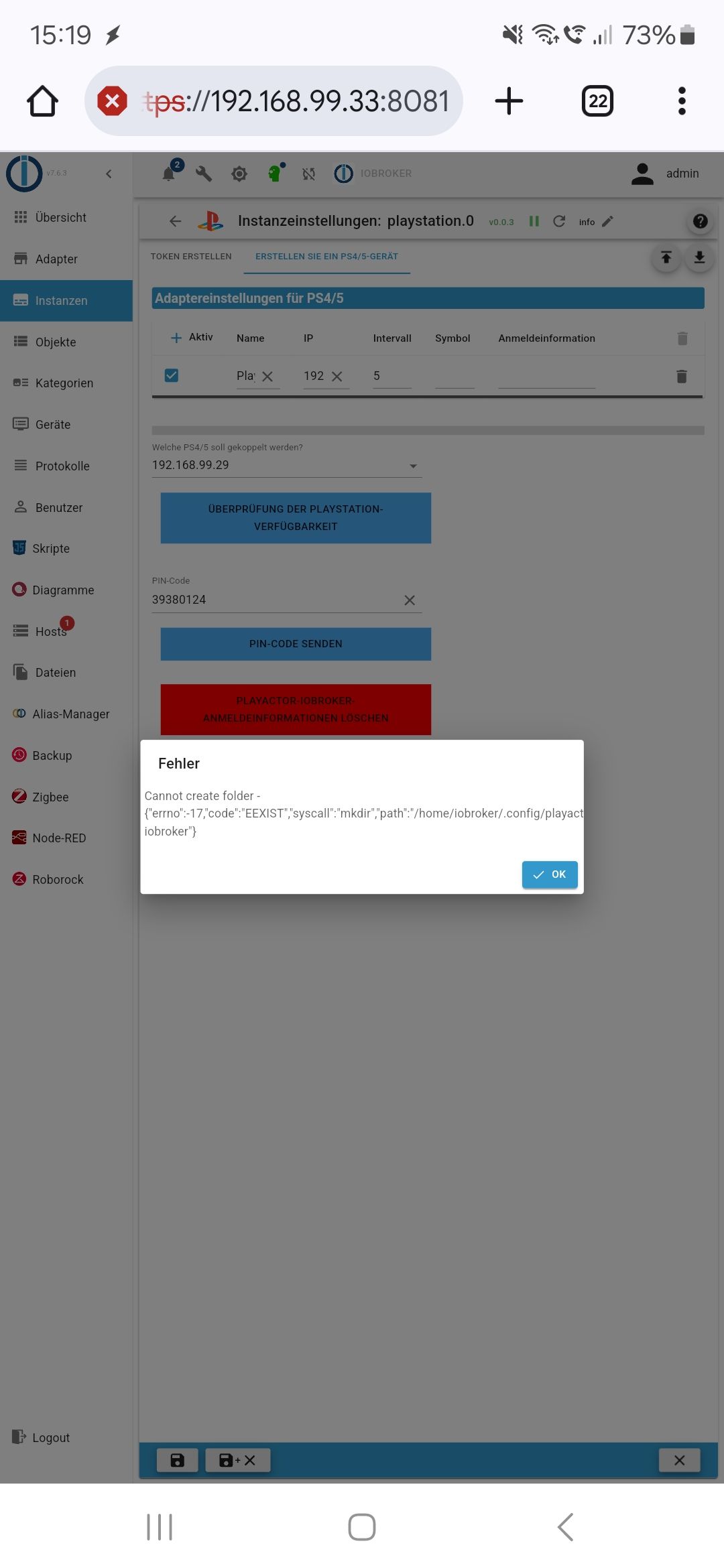

                @david-g
                Ich habe auf dem Reiter aber auch gar nichts eingestellt.
                Nur das Token generiert.
                €dit: Muss zugeben, dass ich mich mit dem Adapter nicht näher befasst habe. Ein Gerät bekomme ich auch nicht angelegt, lediglich der Login im PSN per Token funktioniert.
                Hier auch die Meldung:
                Cannot create folder - {"errno":-17,"code":"EEXIST","syscall":"mkdir","path":"/home/iobroker/.config/playactor-iobroker"}
                Die ist aber falsch, denn die kommt auch dann, wenn dieses Verzeichnis gar nicht vorhanden ist.
                L 1 Antwort Letzte Antwort

                  @thomas-braun sagte in Test Adapter Playstation:
                  @david-g
                  Das Verzeichnis muss aber vorhanden sein. Gibt es bei dir /home nicht oder /home/iobroker ? Der Adapter legt nur .config und die Datei an.

                    @lucky_esa sagte in Test Adapter Playstation:
                    Doch, natürlich. Die Instanz meckert aber in jedem Fall. Egal ob das Verzeichnis schon existiert oder nicht.

                                Cannot create folder - {"errno":-17,"code":"EEXIST","syscall":"mkdir","path":"/home/iobroker/.config"}
                                Wenn dann Pin senden noch immer
                                Fehler
                                {"code":1,"killed":false,"signal":null,"cmd":"/opt/iobroker/node_modules/playactor-iobroker/dist/cli/index.js login --pin-code 23850103 --timeout 2000 --ip 192.168.99.29","stdout":"","stderr":"No credentials for PS4-752 and unable to request (need root permissions).\nAttempting to request root permissions now (we will relinquish them as soon as possible)...\nsudo: a terminal is required to read the password; either use the -S option to read from standard input or configure an askpass helper\nsudo: a password is required\n"}
