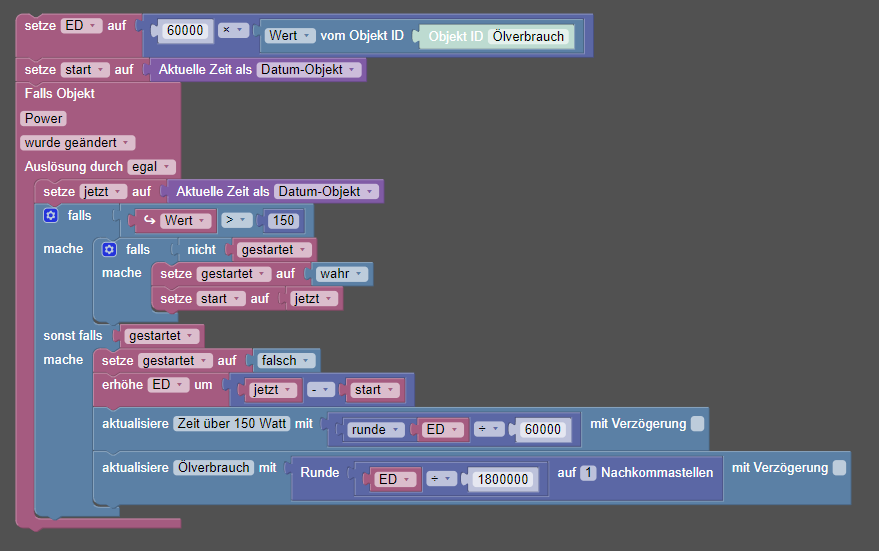

      paul53 @tiobb last edited by paul53
      @tiobb sagte: Im Moment sieht es so aus.
      Ist das etwa ein Plus?
      Hier muss der Tagesstand geschrieben werden:

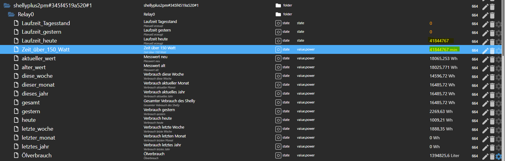

      • tiobb
        tiobb @paul53 last edited by
        @paul53 sagte in GELÖST Wer kann mir ein kleines Blockly ergänzen.:
        Hab ich gegen ein geteilt durch ersetzt
        Hab ich durch den Datenpunkt Laufzeit Tagesstand ersetzt. Es wird aber jetzt keine Zeit mehr aktualisiert
        • paul53
          @tiobb sagte: Es wird aber jetzt keine Zeit mehr aktualisiert
          Die Zeit wird im oberen Trigger aktualisiert, wenn der Brenner abschaltet.
          Der Tagesstand wird um 23:59 Uhr aktualisiert.

          • tiobb
            Habe ich eben probiert, der Brenner lief etwa 3 Minuten, aber die Zeit über 150 Watt wurde nicht aktualisiert.
            Kann es mit dem zweiten Blockly für den Ölverbrauch zusammen hängen?
            • paul53
              @tiobb sagte: mit dem zweiten Blockly für den Ölverbrauch zusammen hängen?
              Wieso ein zweites Blockly? Alle Berechnungen erfolgen im gezeigten Blockly (mit den beiden Korrekturen).
              tiobb 1 Reply Last reply Reply Quote 0
              • tiobb
                Das zweite Blockly lief noch im Hintergrund. Das eine für die Laufzeit, und das andere für den Ölverbrauch. Das für die Zeit hatte ich abgeschaltet, aber das für den Ölverbrauch nicht. Das könnte der Fehler gewesen sein.
                • tiobb
                  tiobb @tiobb last edited by
                  Leider funktioniert das neue Blockly nicht, ich hab warscheinlich irgendwo einen Fehler eingebaut. Hab jetzt das alte Blockly wieder gestartet, das läuft.
                  • paul53
                    @tiobb sagte: warscheinlich irgendwo einen Fehler eingebaut.
                    Zeigen!

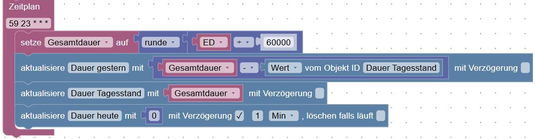

                      • paul53
                        @tiobb
                        Ich kann nur im untersten Block einen Fehler erkennen. Richtig wäre:
                        aktualisiere Laufzeit Tagesstand mit Gesamtdauer.

                          • paul53
                            @tiobb sagte: Du meinst im Zeitplan?
                            Ja, der untere Block im Zeitplan.
                            Du kannst auch noch "Laufzeit heute" um Mitternacht auf 0 zurück setzen:
                            • tiobb
                              tiobb @paul53 last edited by tiobb
                              • paul53
                                @tiobb
                                Passt.
                                • tiobb
                                  Alles funktioniert, nochmals DANKE.

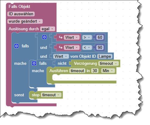

                                  Jetzt habe ich eine neue Frage/Bitte. Ich bräuchte ein Blockly, welches mir eine Meldung per Telegram schickt, wenn meine Heizung zwischen 60 und 90 Watt für länger als 30 Minuten verbraucht und gleichzeitig eine Lampe schaltet. Im Prinzip wie die Störungsmeldung weiter oben, nur mit anderen Parametern.
                                  Codierknecht 1 Reply Last reply Reply Quote 0
                                  • Codierknecht
                                    Codierknecht Developer Most Active @tiobb last edited by
                                    @tiobb
                                    Du hast doch jetzt jede Menge Rüstzeug.
                                    Versuch macht klug 😉
                                    • tiobb
                                      tiobb @Codierknecht last edited by
                                      @codierknecht
                                      Ich finde nicht mal im Ansatz einen Baustein um etwas zwischen 2 Werten zu überwachen und dann das ganze auch noch in einen zeitlichen Zusammenhang zu bringen.
                                      • Codierknecht
                                        @tiobb sagte in GELÖST Wer kann mir ein kleines Blockly ergänzen.:
                                        nicht mal im Ansatz
                                        Ein möglicher Ansatz:
