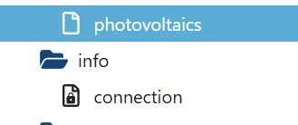

                      mcm1957 @finke3 last edited by mcm1957
                      @finke3 said in Test Adapter wolf-smartset 1.2.x:
                      Allerdings bin ich mir nicht sicher welche Datenpunkte beschrieben werden können?! Woran erkennt man das?
                      Ich möchte die Frage trotzdem beantworten:
                      Du erkennst im Objectbrowser am kleinen Schloss ob ein Datenpunkt writeable ist (kein Schloss == writeable). Hier ein Beispiel aus einem anderen Adapter:
                      W 1 Reply Last reply Reply Quote 1
