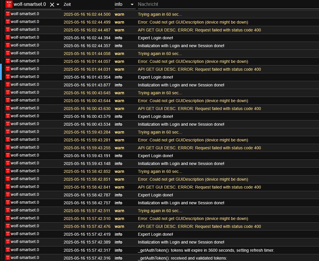

          @mcm1957 Hallo, ich habe gestern den Adapter upgedated und zunächst nichts neu konfiguriert, da die Instanz sofort grün wurde. Heute gemerkt, dass keine Daten kommen.
          Also erstes Problem: Instanz merkt nicht, dass die Anlage wegen fehlender Zugangsdaten nicht abgefragt werden kann.
          Danach Benutzername und Passwort neu eingestellt, Anlage ausgewählt.
          Folgende Fehlermeldungen tauchen jetzt im Log auf:
          • Frage: Was bedeuten die Warnmeldungen?

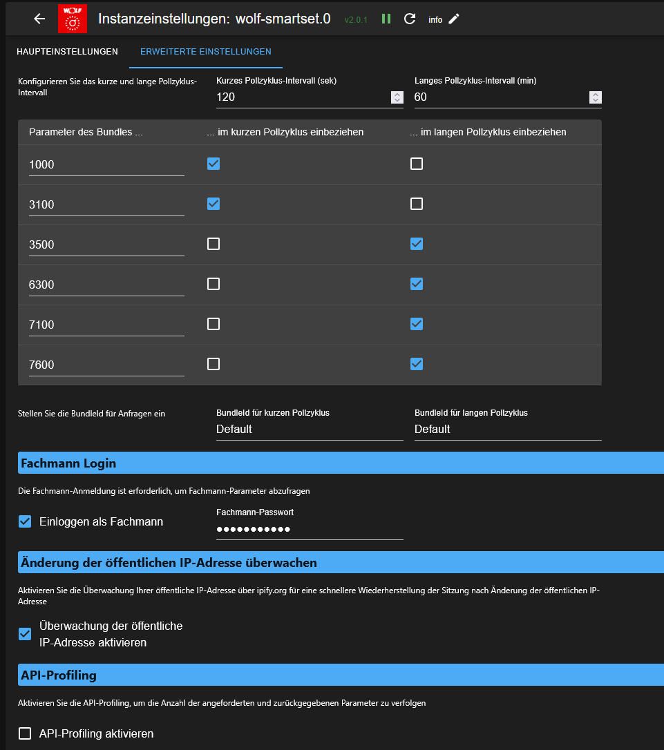

          Folgende Einstellungen:
          • Frage/Verständnisproblem: Kurzes Polzyklus-Interval 120sec, Langes 60sec, müsste das nicht umgekehrt sein?

                    • APP Anlage offline
                    Und das ohne Fachmann-Abfrage im Adapter!
                    @flingo64
                    Das sollte eher an dich gehen. Bitte checken
                    manrum1
                    schrieb am zuletzt editiert von manrum1
                    @flingo64 Das Spielchen wiederholt sich:
                    • nach kurzer Zeit ist WEB-Portal: Zugang gesperrt - Ungültige Konfiguration
                    • und in der APP Anlage offline
                    • die Adapter/Instanz-Abfragen scheinen aber zu funktionieren, blockieren offensichtlich WEB und APP
                    Habe den Fachmann-Zugang vorher wieder aktiviert: Daten kommen jetzt, was komplett fehlt:
                    • wolf-smartset.0.Fachmann.Solarmodul_SM1
                    • wolf-smartset.0.Fachmann.Solarmodul_SM1.Parameter SM1.431_Einstellungen
                    • wolf-smartset.0.Fachmann.Solarmodul_SM1.Solarmodul SM1.463_Anzeigen
                    Hier mein Log:
                    wolf-smartset.0
                    	2025-05-17 10:59:28.543	info	API GET VAL LIST(BundleId:0, ValuesReqd: 0, LastAccess: !!reset!!) returns 0 values: {"LastAccess":"0001-01-01T00:00:00","Values":[]}
                    wolf-smartset.0
                    	2025-05-17 10:59:28.376	warn	API GET VAL LIST(BundleId:7100, ValuesReqd: 355, LastAccess: !!reset!!): got no value for: 22000100000,22002100000,22002200000,22002300000,22002500000,22002600000,22002700000,22002800000,22002900000,22003000000,22003100000,22009500000,22010300000,22011700000,22012600000,22013400000,27002200001,27002300001,27002500001,27002600001,27003100001,27003200001,27003300001,27003400001,27003500001,27003600001,27003700001,27003900001,27004000001,27004100001,27004200001,27004300001,27004400001,27004500001,27004600001,27004700001,27005200001,27005300001,27005500001,27005600001,27005700001,27006300001,27006400001,27006500001,27006600001,27006700001,27006800001,27006900001,27007000001,27007100001,27007200001,27007300001,27007400001,27007500001,27007600001,27007700001,27007800001,27007900001,27008000001,27008100001,27008200001,27008300001,27008400001,27008500001,27008600001,27008700001,27008800001,27008900001,27009000001,27009100001,27009200001,27009600001,27009700001,27009800001,27009900001,27010000001,27010100001,27010200001,27010300001,27010400001,27010500001,27010600001,27010700001,27010800001,27010900001,27011000001,27011100001,27011200001,27011300001,27011400001,27011500001,27011600001,27011700001,27011800001,27011900001,27012000001,27012100001,27012200001,27012300001,27012400001,27012500001,27012600001,27012800001,27012900001,27013000001,27014300001,27014400001,27014500001,27014600001,27015500001,27015600001,27015700001,27016000001,27016100001,27017800001,27017900001,27018000001,32000000000,32000100000,32000200000,32000300000,32000400000,32000500000,32000600000,32000700000,32000800000,32000900000,32001000000,32001100000,32001200000,32001300000,32001400000,32001500000,32001600000,32001700000,32001800000,32001900000,32002000000,32002100000,32002200000,32002300000,32002400000,32002500000,32002600000,32002700000,32002800000,32002900000,32003000000,32003100000,32003200000,32003300000,32003400000,32003500000,32003600000,32003700000,32003800000,32003900000,32004000000,32004100000,32006300001,32006400001,32006500001,32006600001,32006700001,32006800001,32006900001,32007000001,32007100001,32007200001,32007300001,32007400001,32007500001,32007600001,32007700001,32007800001,32007900001,32008000001,32008100001,32008200001,32008300001,32012600002,32012700002,32012800002,32012900002,32013000002,32013100002,32013200002,32013300002,32013400002,32013500002,32013600002,32013700002,32013800002,32013900002,32014000002,32014100002,32014200002,32014300002,32014400002,32014500002,32014600002,34000600000,34000700000,34000800000,34001000000,34001200000,34001300000,34001400000,34001500000,36000600001,36000600002,36000700001,36000700002,36000800001,36000800002,36001000001,36001000002,36001200001,36001200002,36001300001,36001300002,36001400001,36001400002,36001500001,36001500002,36006600001,36006600002,36013200001,36013200002,36014700001,36014700002,36014800001,36014800002,36014900001,36014900002,36015000001,36015000002
                    wolf-smartset.0
                    	2025-05-17 10:59:28.374	info	API GET VAL LIST(BundleId:7100, ValuesReqd: 355, LastAccess: !!reset!!) returns 354 values: {"LastAccess":"2025-05-17T08:59:26.2972447Z","Values":[{"ValueId":4000100001,"Value":"1","State":1},{"ValueId":4000100002,"Value":"0","State":1},{"ValueId":4000200001,"Value":"0","State":1},{"ValueId":4000200002,"Value":"0","State":1},{"ValueId":4002700001,"Value":"34.2","State":1},{"ValueId":4002700002,"Value":"27.3","State":1},{"ValueId":4007000001,"Value":"1","State":1},{"ValueId":4007000002,"Value":"0","State":1},{"ValueId":6002500000,"Value":"37.2","State":1},{"ValueId":6002600000,"Value":"45.7","State":1},{"ValueId":6003800000,"Value":"1","State":1},{"ValueId":6006300000,"Value":"1","State":1},{"ValueId":22000100000,"State":0},{"ValueId":22002100000,"State":0},{"ValueId":22002200000,"State":0},{"ValueId":22002300000,"State":0},{"ValueId":22002500000,"State":0},{"ValueId":22002600000,"State":0},{"ValueId":22002700000,"State":0},{"ValueId":22002800000,"State":0},{"ValueId":22002900000,"State":0},{"ValueId":22003000000,"State":0},{"ValueId":22003100000,"State":0},{"ValueId":22003200000,"Value":"11:08","State":1},{"ValueId":22003300000,"Value":"17.05.2025","State":1},{"ValueId":22003400000,"Value":"0","State":1},{"ValueId":22003500000,"Value":"0","State":1},{"ValueId":22004200000,"Value":"0","State":1},{"ValueId":22009100000,"Value":"0","State":1},{"ValueId":22009500000,"State":0},{"ValueId":22010300000,"State":0},{"ValueId":22010400000,"Value":"0","State":1},{"ValueId":22010800000,"Value":"1","State":1},{"ValueId":22011700000,"State":0},{"ValueId":22012600000,"State":0},{"ValueId":22013400000,"State":0},{"ValueId":27000400001,"Value":"37","State":1},{"ValueId":27000500001,"Value":"13.3","State":1},{"ValueId":27000600001,"Value":"43","State":1},{"ValueId":27000700001,"Value":"39.5","State":1},{"ValueId":27000800001,"Value":"10","State":1},{"ValueId":27000900001,"Value":"37.1","State":1},{"ValueId":27001000001,"Value":"0","State":1},{"ValueId":27001100001,"Value":"1","State":1},{"ValueId":27001200001,"Value":"1","State":1},{"ValueId":27001300001,"Value":"0","State":1},{"ValueId":27001400001,"Value":"0","State":1},{"ValueId":27001500001,"Value":"0","State":1},{"ValueId":27001600001,"Value":"0","State":1},{"ValueId":27001700001,"Value":"0","State":1},{"ValueId":27001800001,"Value":"0","State":1},{"ValueId":27001900001,"Value":"0","State":1},{"ValueId":27002000001,"Value":"0","State":1},{"ValueId":27002100001,"Value":"0","State":1},{"ValueId":27002200001,"State":0},{"ValueId":27002300001,"State":0},{"ValueId":27002400001,"Value":"10","State":1},{"ValueId":27002500001,"State":0},{"ValueId":27002600001,"State":0},{"ValueId":27002700001,"Value":"8093","State":1},{"ValueId":27002800001,"Value":"19.6","State":1},{"ValueId":27002900001,"Value":"37.8","State":1},{"ValueId":27003000001,"Value":"1.65","State":1},{"ValueId":27003100001,"State":0},{"ValueId":27003200001,"State":0},{"ValueId":27003300001,"State":0},{"ValueId":27003400001,"State":0},{"ValueId":27003500001,"State":0},{"ValueId":27003600001,"State":0},{"ValueId":27003700001,"State":0},{"ValueId":27003800001,"Value":"9","State":1},{"ValueId":27003900001,"State":0},{"ValueId":27004000001,"State":0},{"ValueId":27004100001,"State":0},{"ValueId":27004200001,"State":0},{"ValueId":27004300001,"State":0},{"ValueId":27004400001,"State":0},{"ValueId":27004500001,"State":0},{"ValueId":27004600001,"State":0},{"ValueId":27004700001,"State":0},{"ValueId":27004800001,"Value":"0","State":1},{"ValueId":27004900001,"Value":"0","State":1},{"ValueId":27005000001,"Value":"10","State":1},{"ValueId":27005100001,"Value":"8","State":1},{"ValueId":27005200001,"State":0},{"ValueId":27005300001,"State":0},{"ValueId":27005500001,"State":0},{"ValueId":27005600001,"State":0},{"ValueId":27005700001,"State":0},{"ValueId":27005800001,"Value":"6.5","State":1},{"ValueId":27005900001,"Value":"33722","State":1},{"ValueId":27006000001,"Value":"5221","State":1},{"ValueId":27006100001,"Value":"116","State":1},{"ValueId":27006300001,"State":0},{"ValueId":27006400001,"State":0},{"ValueId":27006500001,"State":0},{"ValueId":27006600001,"State":0},{"ValueId":27006700001,"State":0},{"ValueId":27006800001,"State":0},{"ValueId":27006900001,"State":0},{"ValueId":27007000001,"State":0},{"ValueId":27007100001,"State":0},{"ValueId":27007200001,"State":0},{"ValueId":27007300001,"State":0},{"ValueId":27007400001,"State":0},{"ValueId":27007500001,"State":0},{"ValueId":27007600001,"State":0},{"ValueId":27007700001,"State":0},{"ValueId":27007800001,"State":0},{"ValueId":27007900001,"State":0},{"ValueId":27008000001,"State":0},{"ValueId":27008100001,"State":0},{"ValueId":27008200001,"State":0},{"ValueId":27008300001,"State":0},{"ValueId":27008400001,"State":0},{"ValueId":27008500001,"State":0},{"ValueId":27008600001,"State":0},{"ValueId":27008700001,"State":0},{"ValueId":27008800001,"State":0},{"ValueId":27008900001,"State":0},{"ValueId":27009000001,"State":0},{"ValueId":27009100001,"State":0},{"ValueId":27009200001,"State":0},{"ValueId":27009600001,"State":0},{"ValueId":27009700001,"State":0},{"ValueId":27009800001,"State":0},{"ValueId":27009900001,"State":0},{"ValueId":27010000001,"State":0},{"ValueId":27010100001,"State":0},{"ValueId":27010200001,"State":0},{"ValueId":27010300001,"State":0},{"ValueId":27010400001,"State":0},{"ValueId":27010500001,"State":0},{"ValueId":27010600001,"State":0},{"ValueId":27010700001,"State":0},{"ValueId":27010800001,"State":0},{"ValueId":27010900001,"State":0},{"ValueId":27011000001,"State":0},{"ValueId":27011100001,"State":0},{"ValueId":27011200001,"State":0},{"ValueId":27011300001,"State":0},{"ValueId":27011400001,"State":0},{"ValueId":27011500001,"State":0},{"ValueId":27011600001,"State":0},{"ValueId":27011700001,"State":0},{"ValueId":27011800001,"State":0},{"ValueId":27011900001,"State":0},{"ValueId":27012000001,"State":0},{"ValueId":27012100001,"State":0},{"ValueId":27012200001,"State":0},{"ValueId":27012300001,"State":0},{"ValueId":27012400001,"State":0},{"ValueId":27012500001,"State":0},{"ValueId":27012600001,"State":0},{"ValueId":27012800001,"State":0},{"ValueId":27012900001,"State":0},{"ValueId":27013000001,"State":0},{"ValueId":27014300001,"State":0},{"ValueId":27014400001,"State":0},{"ValueId":27014500001,"State":0},{"ValueId":27014600001,"State":0},{"ValueId":27015500001,"State":0},{"ValueId":27015600001,"State":0},{"ValueId":27015700001,"State":0},{"ValueId":27016000001,"State":0},{"ValueId":27016100001,"State":0},{"ValueId":27016200001,"Value":"0","State":1},{"ValueId":27016300001,"Value":"611","State":1},{"ValueId":27016400001,"Value":"0","State":1},{"ValueId":27016500001,"Value":"12024","State":1},{"ValueId":27016600001,"Value":"0","State":1},{"ValueId":27016700001,"Value":"19979","State":1},{"ValueId":27016800001,"Value":"110","State":1},{"ValueId":27016900001,"Value":"7055","State":1},{"ValueId":27017200001,"Value":"0","State":1},{"ValueId":27017300001,"Value":"0","State":1},{"ValueId":27017500001,"Value":"0","State":1},{"ValueId":27017600001,"Value":"51","State":1},{"ValueId":27017700001,"Value":"0","State":1},{"ValueId":27017800001,"State":0},{"ValueId":27017900001,"State":0},{"ValueId":27018000001,"State":0},{"ValueId":32000000000,"State":0},{"ValueId":32000100000,"State":0},{"ValueId":32000200000,"State":0},{"ValueId":32000300000,"State":0},{"ValueId":32000400000,"State":0},{"ValueId":32000500000,"State":0},{"ValueId":32000600000,"State":0},{"ValueId":32000700000,"State":0},{"ValueId":32000800000,"State":0},{"ValueId":32000900000,"State":0},{"ValueId":32001000000,"State":0},{"ValueId":32001100000,"State":0},{"ValueId":32001200000,"State":0},{"ValueId":32001300000,"State":0},{"ValueId":32001400000,"State":0},{"ValueId":32001500000,"State":0},{"ValueId":32001600000,"State":0},{"ValueId":32001700000,"State":0},{"ValueId":32001800000,"State":0},{"ValueId":32001900000,"State":0},{"ValueId":32002000000,"State":0},{"ValueId":32002100000,"State":0},{"ValueId":32002200000,"State":0},{"ValueId":32002300000,"State":0},{"ValueId":32002400000,"State":0},{"ValueId":32002500000,"State":0},{"ValueId":32002600000,"State":0},{"ValueId":32002700000,"State":0},{"ValueId":32002800000,"State":0},{"ValueId":32002900000,"State":0},{"ValueId":32003000000,"State":0},{"ValueId":32003100000,"State":0},{"ValueId":32003200000,"State":0},{"ValueId":32003300000,"State":0},{"ValueId":32003400000,"State":0},{"ValueId":32003500000,"State":0},{"ValueId":32003600000,"State":0},{"ValueId":32003700000,"State":0},{"ValueId":32003800000,"State":0},{"ValueId":32003900000,"State":0},{"ValueId":32004000000,"State":0},{"ValueId":32004100000,"State":0},{"ValueId":32006300001,"State":0},{"ValueId":32006400001,"State":0},{"ValueId":32006500001,"State":0},{"ValueId":32006600001,"State":0},{"ValueId":32006700001,"State":0},{"ValueId":32006800001,"State":0},{"ValueId":32006900001,"State":0},{"ValueId":32007000001,"State":0},{"ValueId":32007100001,"State":0},{"ValueId":32007200001,"State":0},{"ValueId":32007300001,"State":0},{"ValueId":32007400001,"State":0},{"ValueId":32007500001,"State":0},{"ValueId":32007600001,"State":0},{"ValueId":32007700001,"State":0},{"ValueId":32007800001,"State":0},{"ValueId":32007900001,"State":0},{"ValueId":32008000001,"State":0},{"ValueId":32008100001,"State":0},{"ValueId":32008200001,"State":0},{"ValueId":32008300001,"State":0},{"ValueId":32012600002,"State":0},{"ValueId":32012700002,"State":0},{"ValueId":32012800002,"State":0},{"ValueId":32012900002,"State":0},{"ValueId":32013000002,"State":0},{"ValueId":32013100002,"State":0},{"ValueId":32013200002,"State":0},{"ValueId":32013300002,"State":0},{"ValueId":32013400002,"State":0},{"ValueId":32013500002,"State":0},{"ValueId":32013600002,"State":0},{"ValueId":32013700002,"State":0},{"ValueId":32013800002,"State":0},{"ValueId":32013900002,"State":0},{"ValueId":32014000002,"State":0},{"ValueId":32014100002,"State":0},{"ValueId":32014200002,"State":0},{"ValueId":32014300002,"State":0},{"ValueId":32014400002,"State":0},{"ValueId":32014500002,"State":0},{"ValueId":32014600002,"State":0},{"ValueId":33000000000,"Value":"14:07","State":1},{"ValueId":33000100000,"Value":"17.05.2025","State":1},{"ValueId":33000200000,"Value":"11:07","State":1},{"ValueId":33000300000,"Value":"17.05.2025","State":1},{"ValueId":33000400000,"Value":"11:08","State":1},{"ValueId":33000500000,"Value":"17.05.2025","State":1},{"ValueId":33000600000,"Value":"14:07","State":1},{"ValueId":33000700000,"Value":"17.05.2025","State":1},{"ValueId":33000800000,"Value":"11:07","State":1},{"ValueId":33000900000,"Value":"17.05.2025","State":1},{"ValueId":33001000000,"Value":"11:08","State":1},{"ValueId":33001100000,"Value":"17.05.2025","State":1},{"ValueId":34000000000,"State":1},{"ValueId":34000100000,"Value":"11.6","State":1},{"ValueId":34000400000,"Value":"7","State":1},{"ValueId":34000500000,"Value":"1","State":1},{"ValueId":34000600000,"State":0},{"ValueId":34000700000,"State":0},{"ValueId":34000800000,"State":0},{"ValueId":34000900000,"Value":"20","State":1},{"ValueId":34001000000,"State":0},{"ValueId":34001100000,"Value":"37.7","State":1},{"ValueId":34001200000,"State":0},{"ValueId":34001300000,"State":0},{"ValueId":34001400000,"State":0},{"ValueId":34001500000,"State":0},{"ValueId":34001600000,"Value":"1","State":1},{"ValueId":34002600000,"Value":"0","State":1},{"ValueId":34002900000,"Value":"1","State":1},{"ValueId":34003100000,"Value":"0","State":1},{"ValueId":34003200000,"Value":"1","State":1},{"ValueId":34003300000,"Value":"1","State":1},{"ValueId":34003500000,"Value":"20","State":1},{"ValueId":34004000000,"Value":"20","State":1},{"ValueId":35000100000,"Value":"9","State":1},{"ValueId":35000400000,"Value":"2","State":1},{"ValueId":35000900000,"Value":"55","State":1},{"ValueId":35001200000,"Value":"1","State":1},{"ValueId":35001400000,"Value":"55","State":1},{"ValueId":35001500000,"Value":"1","State":1},{"ValueId":36000000001,"State":1},{"ValueId":36000000002,"State":1},{"ValueId":36000100001,"Value":"11.6","State":1},{"ValueId":36000100002,"Value":"11.6","State":1},{"ValueId":36000400001,"Value":"7","State":1},{"ValueId":36000400002,"Value":"8","State":1},{"ValueId":36000500001,"Value":"1","State":1},{"ValueId":36000500002,"Value":"3","State":1},{"ValueId":36000600001,"State":0},{"ValueId":36000600002,"State":0},{"ValueId":36000700001,"State":0},{"ValueId":36000700002,"State":0},{"ValueId":36000800001,"State":0},{"ValueId":36000800002,"State":0},{"ValueId":36001000001,"State":0},{"ValueId":36001000002,"State":0},{"ValueId":36001100001,"Value":"34.1","State":1},{"ValueId":36001100002,"Value":"27.3","State":1},{"ValueId":36001200001,"State":0},{"ValueId":36001200002,"State":0},{"ValueId":36001300001,"State":0},{"ValueId":36001300002,"State":0},{"ValueId":36001400001,"State":0},{"ValueId":36001400002,"State":0},{"ValueId":36001500001,"State":0},{"ValueId":36001500002,"State":0},{"ValueId":36001600001,"Value":"1","State":1},{"ValueId":36001600002,"Value":"3","State":1},{"ValueId":36004200001,"Value":"0","State":1},{"ValueId":36004300002,"Value":"0","State":1},{"ValueId":36005800001,"Value":"1","State":1},{"ValueId":36005900002,"Value":"1","State":1},{"ValueId":36006600001,"State":5},{"ValueId":36006600002,"State":5},{"ValueId":36008400001,"Value":"21.5","State":1},{"ValueId":36008500001,"Value":"21.5","State":1},{"ValueId":36008600002,"Value":"21.5","State":1},{"ValueId":36011000002,"Value":"21.5","State":1},{"ValueId":36013200001,"State":5},{"ValueId":36013200002,"State":5},{"ValueId":36014700001,"State":0},{"ValueId":36014700002,"State":0},{"ValueId":36014800001,"State":0},{"ValueId":36014800002,"State":0},{"ValueId":36014900001,"State":0},{"ValueId":36014900002,"State":0},{"ValueId":36015000001,"State":0},{"ValueId":36015000002,"State":0}]}
                    wolf-smartset.0
                    	2025-05-17 10:59:13.177	info	Expert Login done!
                    wolf-smartset.0
                    	2025-05-17 10:59:13.148	info	Initialization with Login and new Session done!
                    wolf-smartset.0
                    	2025-05-17 10:59:13.075	info	_getAuthToken(): tokens will expire in 3600 seconds, setting refresh timer.
                    wolf-smartset.0
                    	2025-05-17 10:59:13.073	info	_getAuthToken(): received and validated tokens: {"id_token":"xxxToken raus genommenxxxx}
                    wolf-smartset.0
                    	2025-05-17 10:59:11.533	info	starting. Version 2.0.1 in /opt/iobroker/node_modules/iobroker.wolf-smartset, node: v20.19.0, js-controller: 7.0.6
