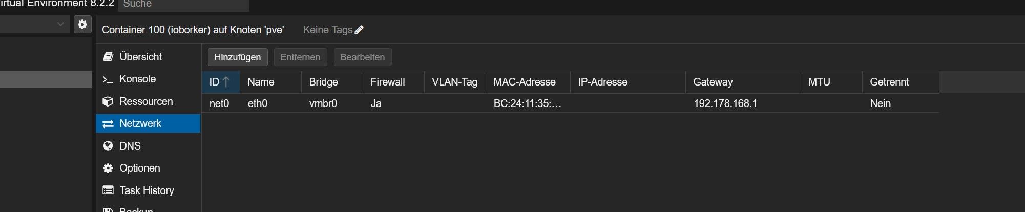

        MartinP @Codierknecht last edited by MartinP
        @jan201 sagte in Iobroker auf proxmox funktioniert nicht:
        @crunchip said in Iobroker auf proxmox funktioniert nicht:
        Das liegt an Debian 🙂
        192.178.168.1 ist keine Lokale Adresse ... (Tippfehler / Dreher?)

          @martinp sagte in Iobroker auf proxmox funktioniert nicht:
          Das Gateway bei einer Fritzbox ist i.d.R
          192.168.178.1

                MartinP @Homoran last edited by
                @homoran Ja, da ist der zweite mit dem dritten Zahlenblock in der Container-Konfiguration vertauscht ...
                @Jan201 muss aber da zwischendurch auch gefummelt haben, sonst würde es da die nameserver und search Einträge nicht geben...
                Shot
                @Jan201 Wenn auch die Korrektur des Fehlers im Screenshot nichts bringt, ggfs schauen, ob Du dem LXC in der "Kindersicherung" den Internet-Zugang verboten hast ...

                • J
                  Jan201 @MartinP last edited by
                  @martinp said in Iobroker auf proxmox funktioniert nicht:
                  Shot
                  Hatte ich auch mal vergessen, dass ich das gemacht habe, um einen Drucker zusätzlich abzusichern (nicht dass der sich selbständig Updates zieht, die das Verwenden alternativer Tinte unterbindet) Der konnte mir dann keine Scans als Mail schicken, weil ich keinen Heimnetz-internen Mailserver habe ...
                  Vielen Dank an alle die geholfen haben. Iobroker läuft jetzt wieder- sowohl unter debian, als auch ubuntu. Habe bei debian DHCP vergeben lassen ausgewählt
