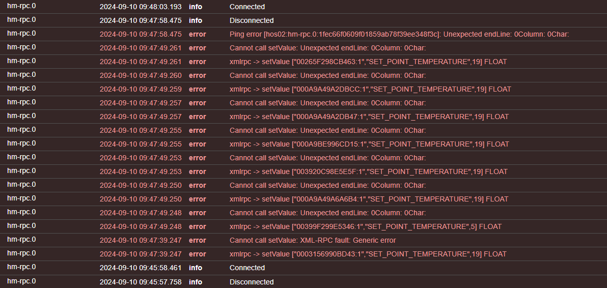

      Grüße in die Runde,
      ich stehe gerade vor einem Problem mit dem Homematic rpc Adapter. Meine Heizung wird in jedem Raum über ein Blocklyskript gesteuert.
      In diesem Beispiel handelt es sich um ein Homematic IP Thermostat:
      hm-rpc.0 error Cannot call setValue: Unexpected endLine: 0Column: 0Char:
      hm-rpc.0 error xmlrpc -> setValue ["000A9A49A2DB47:1","SET_POINT_TEMPERATURE",5] FLOAT

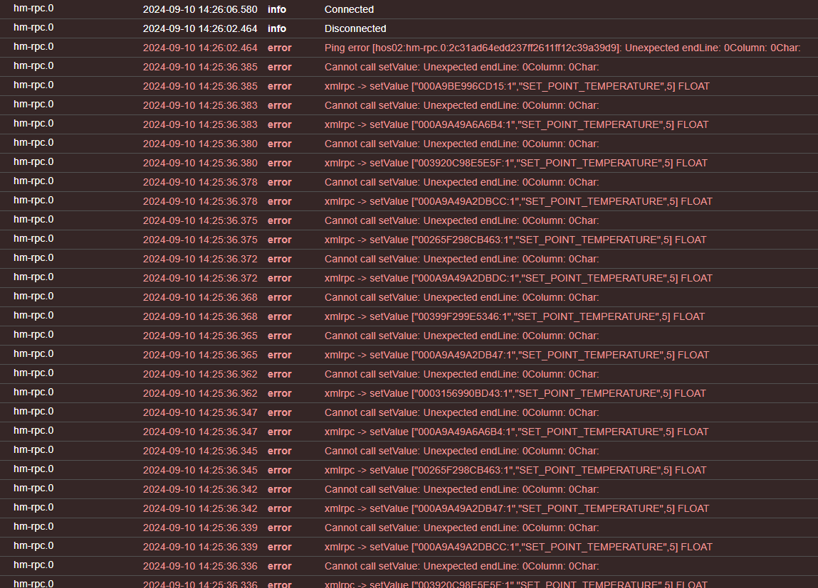

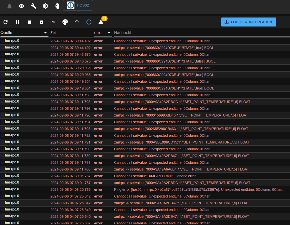

      Protokoll:

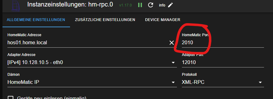

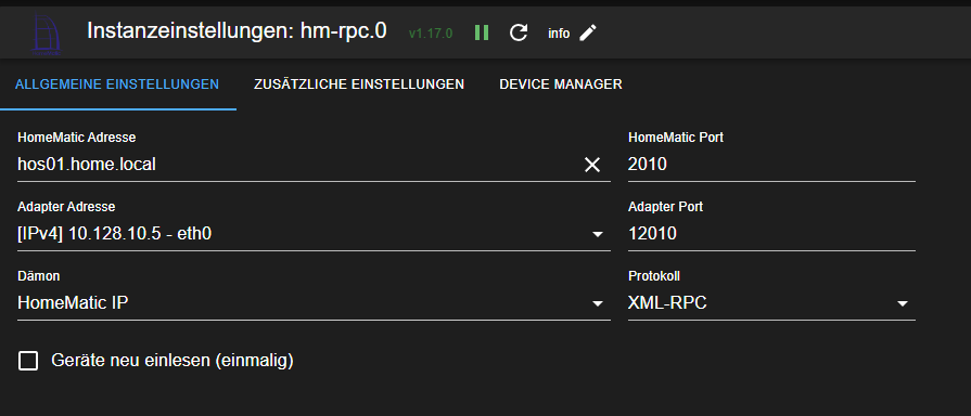

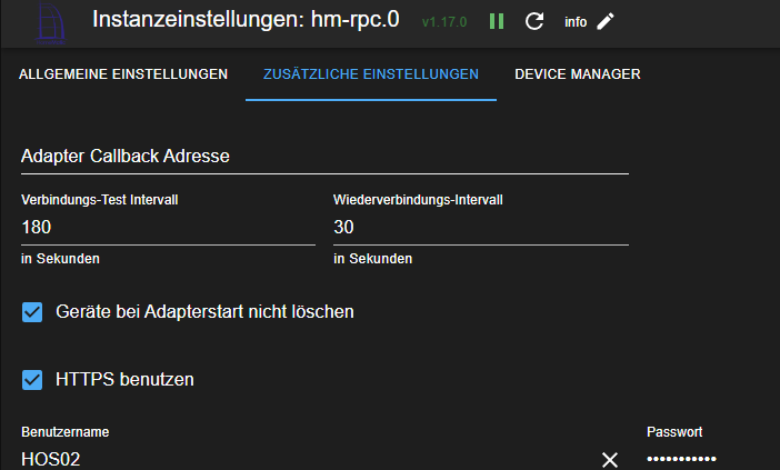

      Adapterkonfig:

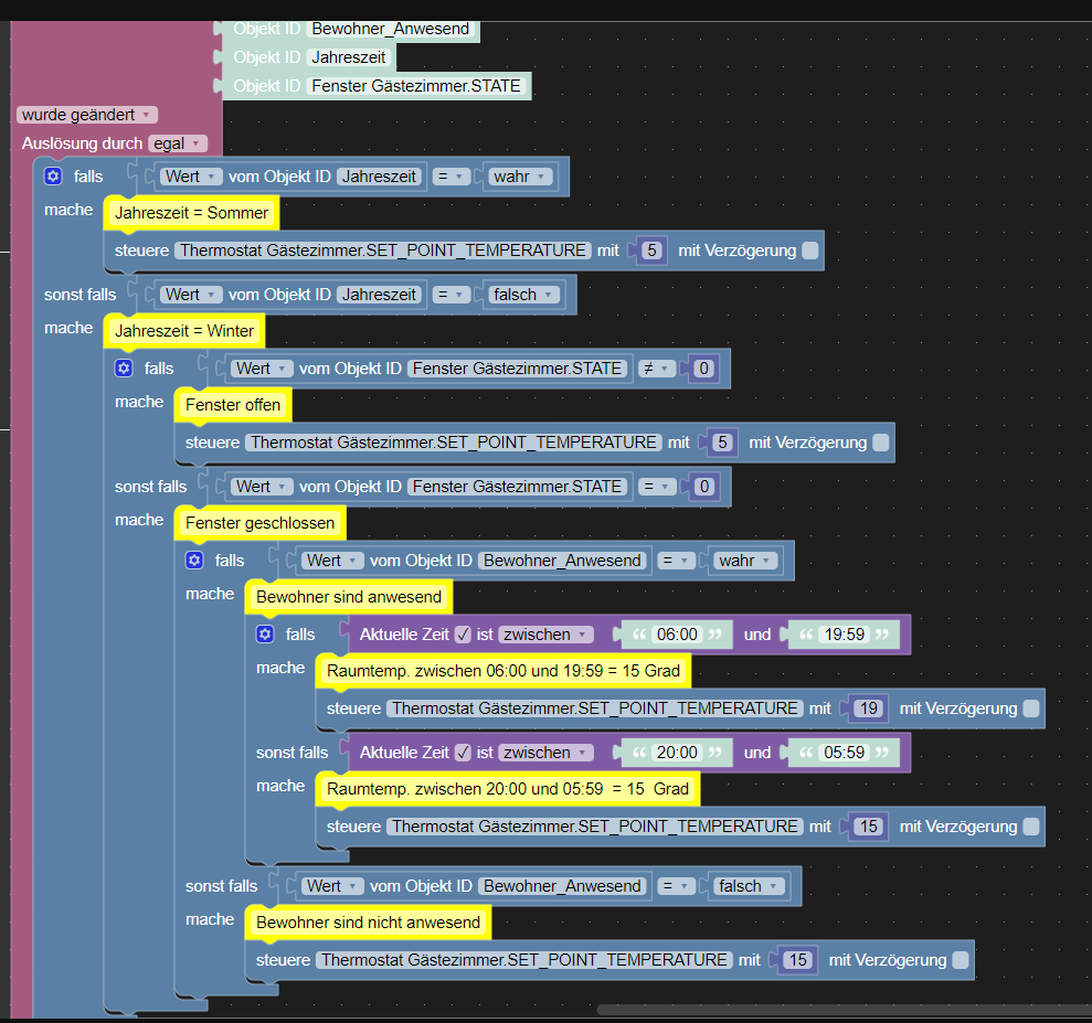

      Blocklyskript:

        sind die Geräte in der CCU Online, kannst du die dort schalten?
        Ich hatte letzte Woche das selber, nach Update von Raspberrymatic waren alle IP Geräte nicht mehr erreichbar. Ich musste tatsächlich jedes IP Gerät einmal Stromlos machen, damit sie wieder in der CCU waren.
        Docdisaster 1 Reply Last reply Reply Quote 0

          • Docdisaster
            Docdisaster @Docdisaster last edited by
            Was mich verwundert sind auch die häufigen disconnects und Pingfehler die da auftreten. Pinge ich von der VM die CCU direkt, habe ich 0% Verlustrate.
            N 1 Reply Last reply Reply Quote 0

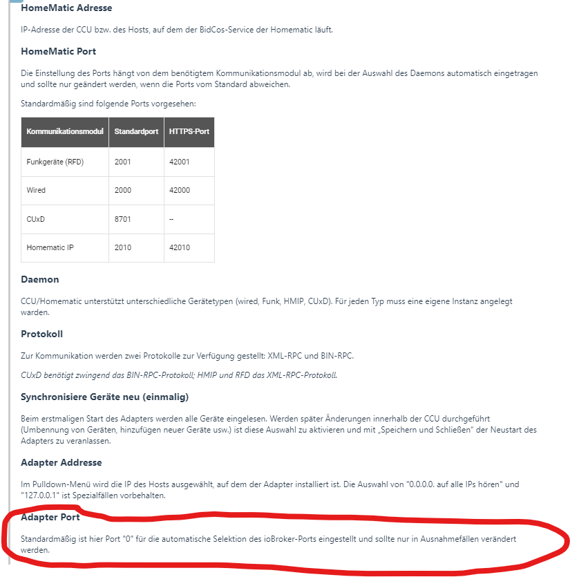

              @docdisaster Trag doch mal bei der Adapter Calback Adresse die des iOBrokers ein
              N Docdisaster 2 Replies Last reply Reply Quote 0
              • N
                Nordischerjung @Nordischerjung last edited by
                @nordischerjung Oder guck mal hier
                https://www.iobroker.net/#de/adapters/adapterref/iobroker.hm-rpc/README.md
                • Docdisaster
                  Docdisaster @Nordischerjung last edited by
                  @nordischerjung
                  Den Port hatte ich schon zurück auf 0 gestellt (🤦 hatte vergessen das zu schreiben) .. Habe jetzt mal in dem Adapter die Callback Adresse eingerichtet. Die Fehler treten nur bei der HM IP Instanz auf. HM & virtuell läuft so wie ich es sehe ohne Problme.
                  • Homoran
                    Homoran Global Moderator Administrators @Docdisaster last edited by
                    @docdisaster sagte in Homematic.rpc->endLine: 0Column: 0Char: hm-rpc.0:
                    da gibt es schon mal Meldungen über Aussetzer, aber nicht kritisch.
                    das ist ein anderer Ping, sicher nicht aufcfie Schnittstelle.

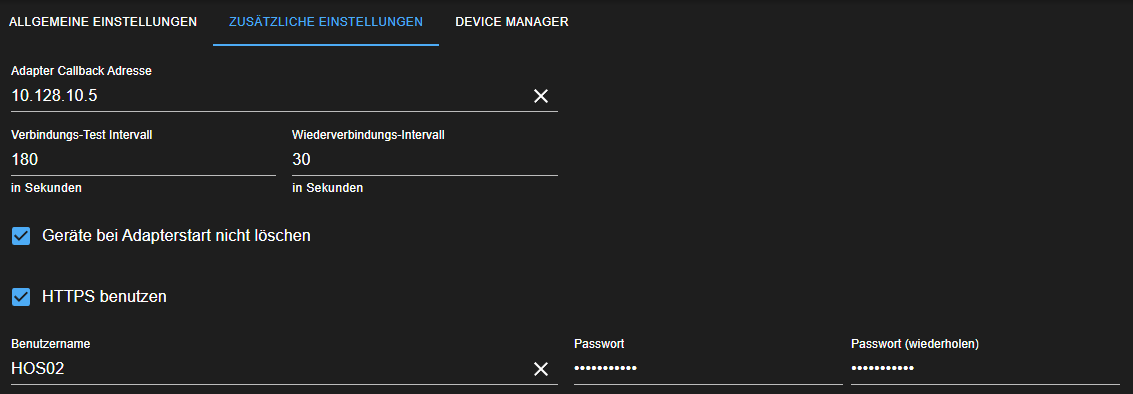

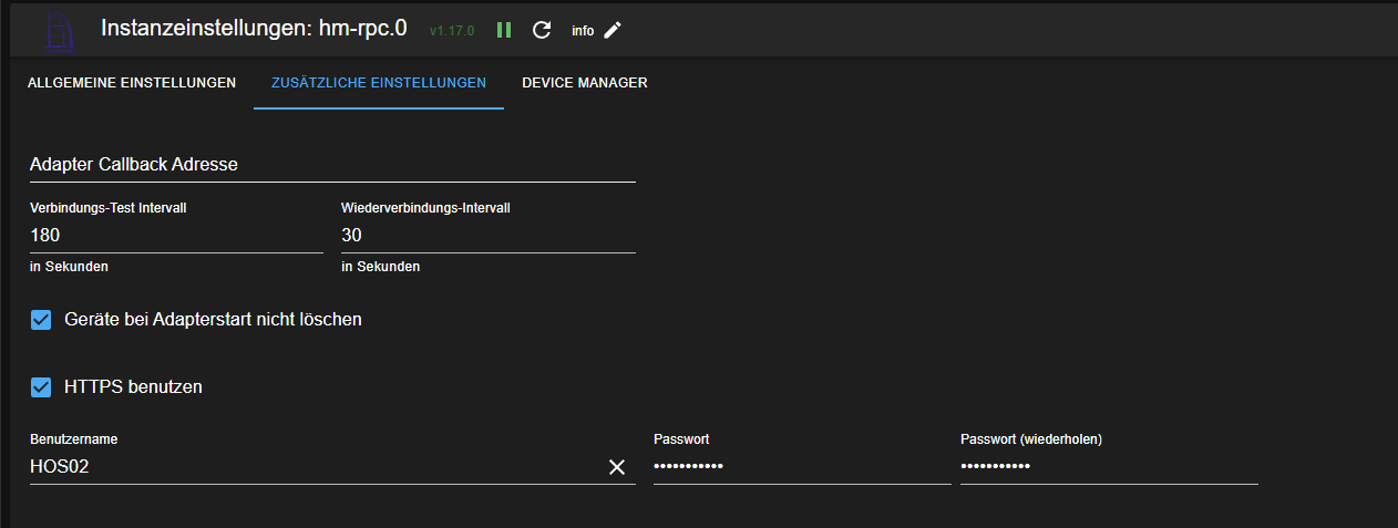

                              Docdisaster @Nordischerjung last edited by Docdisaster
                              @nordischerjung said in Homematic.rpc->endLine: 0Column: 0Char: hm-rpc.0:
                              Das war auch nicht erfolgreich 😆
                              • Homoran
                                bedeutet in Klartext was?
                                wo ist die Callback Adresse denn?
                                • Docdisaster
                                  Docdisaster @Homoran last edited by
                                  das Hochladen der Bilder hatte offensichtlich nicht funktioniert.. Jetzt sind die da.

                                      Könnte es sein dass es an den Blockyskripten liegt? Das sind 10 Skripte die ausgelöst werden.
                                      Homoran N 2 Replies Last reply Reply Quote 0
                                      • Homoran
                                        möglich!
                                        und das mehrfach im Sekundentakt?

                                          Nordischerjung @Docdisaster last edited by Nordischerjung
                                          @docdisaster Hast du hier auch den richtigen Port drin? bei https ist es 42010
                                          oder mal die IP von der CCU eingetragen?
                                          • Docdisaster
                                            Eigentlich nicht die Auslöser ändern sich nicht so oft. Nur wenn jemand das Haus verlässt, die Jahreszeit sich ändert oder jemand ein Fenster in dem jeweiligen Raum öffnet. Ich habe jetzt mal alle Skripte ausser ein deaktiviert und die Abwesenheit von Hand ausgelöst.
