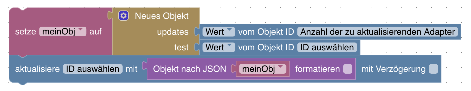

                      • haus-automatisierung
                        haus-automatisierung Developer Most Active @el-lutschi last edited by haus-automatisierung
                        @el-lutschi Niemand baut JSON-Strings manuell zusammen. Nimm doch bitte die neuen Objekt-Blöcke und erstelle ein neues Objekt mit den gewünschten Eigenschaften.
                              @el-lutschi sagte in Eigenen JSON output für SimpleAPI erzeugen:
                              Klingt interessant. Wie benutzt man die?
                              Hab ich zwar schon zig mal ausführlichst mit Beispielen in Videos erklärt, aber die grundlegende Idee.

                              • E
                                el-lutschi @haus-automatisierung last edited by
                                Super. Ich danke euch vielmals.
                                Das einzige was nun noch nicht passt ist, dass die Werte nicht in "" stehen
                                {"update":9,"test":false}
                                Dies erwartet aber der Service, der die JSON ausliest.
                                  Warum sollten sie auch? Für number und boolean ist das so richtig im JSON.
                                  Homoran 1 Reply Last reply Reply Quote 1
                                    dann arbeitet der falsch und verwendet nur Strings.
                                    Dann versuche die "Wert von..." Blöcke mit "nach Text" zu konvertieren
                                    E 1 Reply Last reply Reply Quote 1
                                    • E
                                      el-lutschi @Homoran last edited by el-lutschi
                                      Super. Durch eure Tipps bin ich zur Lösung gekommen. Ich konnte in meinem Service auch das Format konfigurieren und mein getestetes boolean wird gar nicht erst unterstützt. Dieses konnte ich aber durch den Tipp mit dem umwandeln in Text lösen.
                                      Wieder was gelernt. Ich danke euch.
