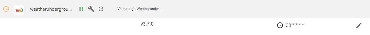

                      Noch als Anmerkung, shedule Adapter auf ungerade Zeiten legen
                      • crunchipC crunchip

                        @crunchip Also nicht alle 30 min, sondern min 01, 31 oder so?

                          @ben1983 ja, ne krumme Zahl, damit nicht alles Zeitgleich läuft und auch nicht alle gleichzeitig Abfragen

                            @crunchip OK, habe 3 Shedules.
                            i.cal habe ich auf Minute 1 und 31,
                            bithday habe ich in stunden 0, auf minute 2,
                            wetherundergrund auf Minute 32
                            Sollte alles getrennt sein.

                              @ben1983 sagte in Wetherunderground connection is closed:
                              z.b so

                                    @ben1983 sagte: NUR in Minute 32
                                    Wenn einmal pro Stunde genügt?
                                    Im ersten Bild war es in Minute 30, was ungünstig ist, da dann die Wahrscheinlichkeit höher ist, dass der Server überlastet ist.
