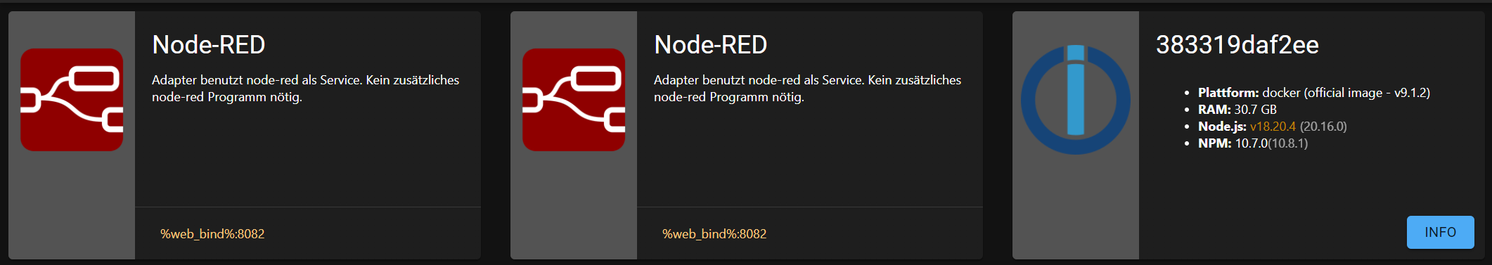

            Moin
            Habe heute Morgen gesehen, das es Updates für JS Controller rund Admin Adapter gab. Also brav erstmal im Forum gelesen, Backups gemacht und das Admin Interface geupdatet. Mein System war, laut Admin auf dem neusten Stand.
            Mein Iobroker läuft auf einem Proxmox Server im Docker.
            Es gab viele "Fetch Errors" und irgendwelche Dateien wurden nicht gefunden. Log dazu habe ich nicht - mehr.
            Wenn ich jetzt den iobroker stoppe und ein "iob upgrade self" mache, sagt er mir, das System wäre up to date. Ist es aber nicht, zumal sich Fehler eingeschlichen haben.
            Also habe ich mich per SSH in den Container aufgemacht - und das Update noch einmal mit "iob upgrade self" angestoßen.
            Leider ändert sich nichts. Ich sehe auch, das mein Node.js irgendwie nicht mehr up-to-date ist, obwohl es das vor dem JS Controller Update war.
            Wie kann ich jetzt vorgehen, damit ich es endlich wieder hinbekomme, das alles so funktioniert, wie es soll?

            Ich bin nicht so ein dicker Linux Freak - daher wäre ich erfreut zu erfahren, was ich jetzt machen sollte, damit wieder alles so ist, wie vorher.
            Chris

            @fellpower
            Warum
            Proxmox bietet doch VM oder LXC als Virtualisierung an.
            Warum dann da noch Docker?
            HmIP|ZigBee|Tasmota|Unifi
            Zabbix Certified Specialist

                @codierknecht
                Weil ich damit noch andere Sachen mache. Warum, oder wieso spielt doch keine Rolle für das Problem.
                Wie könnte man das jetzt lösen? Das Container Image neu downloaden und einfach neu ausrollen? Ist der denn schon up-to-date? Wie finde ich das raus?

                  @fellpower sagte in Nach Update des JS Controllers einige Fehler:
                  ist der neuste Docker Container schon geupdatet, seitens iobroker?
                  Ein neues Image gibt's nur, wenn sich am Unterbau (OS) etwas ändert.
                  Updates des js-controllers oder der einzelnen Adapter muss man schon selbst ausführen.

                    @codierknecht
                    Okay, aber dann lese ich hier, das geht nicht im Docker. Wat denn nu?
                        "Geht nicht" ist so nicht korrekt. Gehen tut's schon - wenn damit z.B. ein Update von Node oder Packet-Updates gemeint ist - macht man aber nicht. Wäre ja beim re-launch auch weg.
                        Den js-controller und/oder die Adapter kann (und sollte) man sehr wohl aktuell halten.
                        Es sei denn, man wartet immer bis zur nächsten Version des Image. Das geht natürlich auch.
                        Wo läuft denn da Dein Docker?

                          @codierknecht
                          Mein Docker läuft auf einem Ubuntu LXC, welches aufm Proxmox läuft.
                          Wie bekomme ich denn jetzt den node.js Controller dauerhaft geupdatet? Das scheint ja noch/wieder die "alte" Version zu sein, weil ich den Container neu gestartet habe.
                          Oder geht das nur, wenn es von iobroker n neues Docker Image gibt?
                            Richtig!
                            Was man im Container am OS bastelt, ist weg wenn der Container neu gestartet wird.
                            Das ist ja Sinn und Zweck von Containern.
                            Da musst Du warten, bis @buanet ein neues Image bereitstellt.
                            Docker in einem LXC hört sich irgendwie schräg an.
                            Virtualisierung in einer Virtualisierung :thinking_face:

                              @homoran doch
                              Dann bräuchte ich den "latest" ja nur neu ausrollen
                              Der neuste(v10) beta bringt Nodejs v20 mit

                                @codierknecht
                                Ja, wenn man ein Linux Profi ist, macht man das natürlich anders - bin ich aber nicht!
                                Und für das bisschen, was der machen soll, spielt es für mich keine Rolle, ob es virtualvirtualisiert ist ;)
                                CodierknechtC 1 Reply Last reply

                                      @codierknecht
                                      Also fassen wir zusammen:
                                      Ich habe den js-controller geupdatet, das hat wohl funktioniert.
                                      Aufgrund der Docker "Problematik" kann ich mein node.js irgendwie nicht updaten.
                                      Wenn ich es mit den bekannten Befehlen versuche (Wie hier beschrieben: https://forum.iobroker.net/topic/64032/update-nodejs-best-practise-supported-16-und-18), dann funktioniert das irgendwie nicht. node.js bleibt auf 18.20.4.
                                      Also muss ich warten, bis buanet was neues bringt - oder selbst n Container bauen, wäre noch ne Möglichkeit.
                                      Was ist mit den Node-Red Fehlern auf dem Bild? Woher kommen die - und wie löse ich das?
                                      crunchipC 1 Reply Last reply
                                        Also muss ich warten, bis buanet was neues bringt?
                                        https://github.com/buanet/ioBroker.docker/releases/tag/v10.0.0-beta.1

                                          @crunchip
                                          Hab ich schon gesehen. Wollte aber warten, bis nicht mehr Beta. ;)
                                          Aber ich denke, dann ist ja eigentlich alles richtig gelaufen, nur node.js kann noch nicht geupdatet werden, bis ich das Image neu ausrolle.
                                          Was sind das für Fehler mit Node-Red? Weiß das jemand? Node-Red an sich funktioniert noch.
